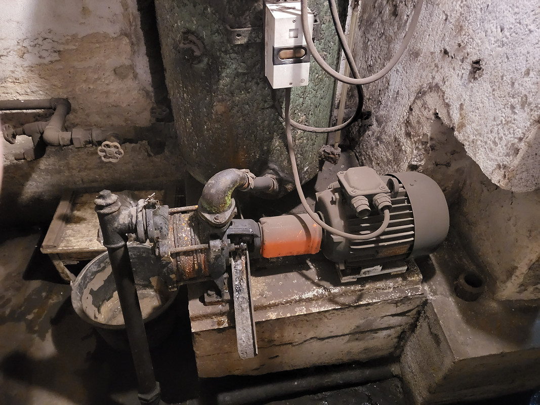

Základová deska i čerpadlo vypadají, že je ve sklepě hodně vlhko a možná špína, a přesto je čerpadlo s motorem jistě v dobrém stavu.

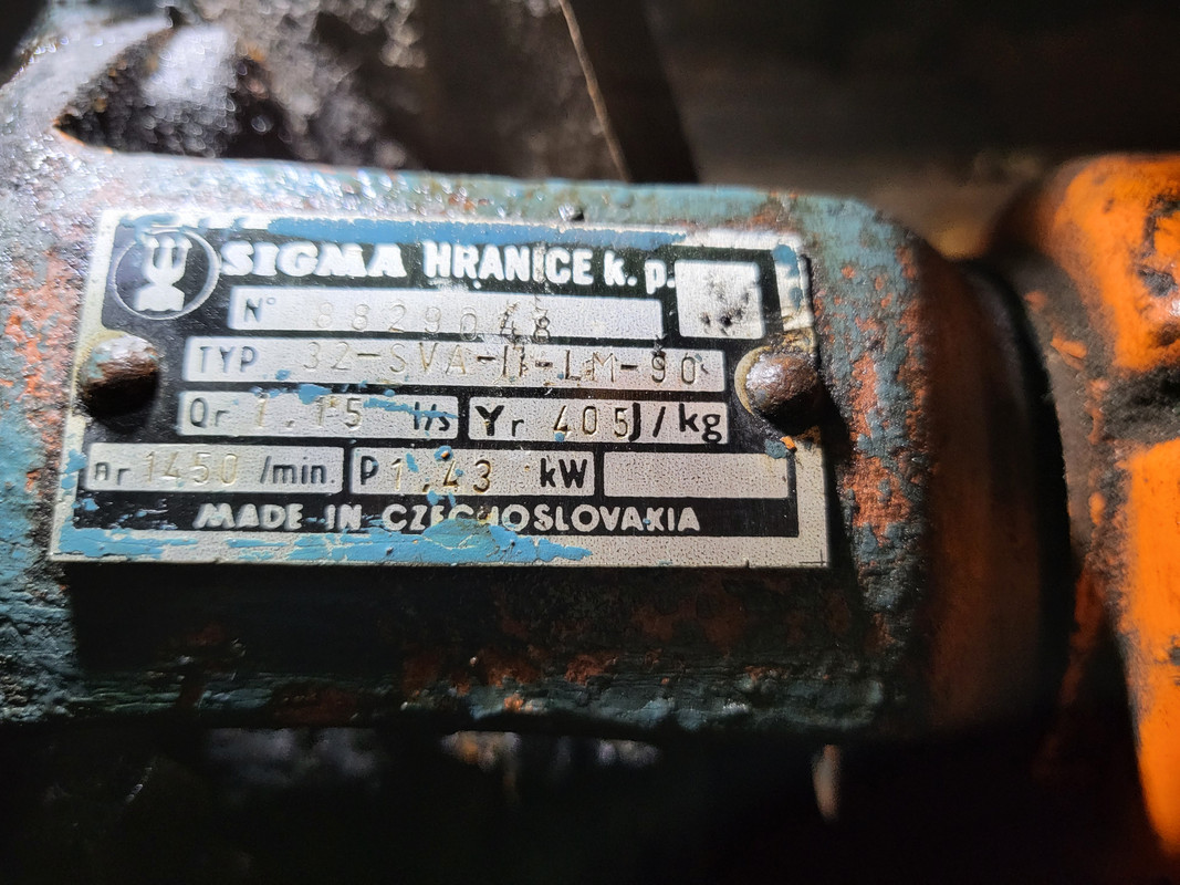

Na štítku je označení Sigma 32-SVA-II-LM-90, jak z toho poznám, jestli je jednostupňové, dvojstupňové nebo třístupňové, kdybych ho kupoval nové, abych věděl, jaké koupit? Nebo je to jedno?
Jinak to foto v úvodním příspěvku je jen ilustrační z internetu, ale je to stejný typ asi, foto skutečného čerpadla zde:

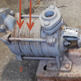

Podle fotky skutečného čerpadla soudím, že je dvoustupňové. Ono to na fotce tvého čerpadla není moc vidět, ale na ilustrační fotce jsou turbíny umístěné na místech, vyznačených šipkou.
Dej si v Googlu vyhledat fotku tří a dvojstupňového čerpadla a uvidíš rozdíl. Rozdíl je v tom, že víc turbínek za sebou vyvolá vyšší tlak, nicméně dvojstupňové čerpadlo je nejběžnější a dostatečné, 4 atm. spolehlivě dá, i víc.

Vy máte jednostupňové čerpadlo,uvnitř je jeden vějířek,stupně se počítají podle litinových kroužků mezi předním a zadním čelem.Nádobu máte starou,mám tutéž původní v trošku lepším stavu a dokud bude sloužit nemíním měnit.Ty s gumovými měchy jsou očistec,stále to u někoho ze známých řeším,když neodejde měch,tak za tři roky prorezne nádoba,opravdu kvalitní výrobky.A to někteří jsou movití a kupují nádrže i měchy hodně drahé.
