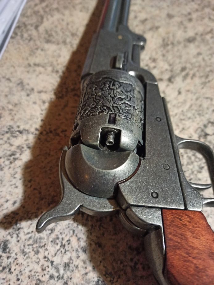

V bubínku je šest trnů (snad se tomu říká "Pistolník" - nevím). Na který se kapslíky nasazují. Ty mají oprostřed otvor (ja ko u opravdových perkusýků akapslík dosedá jen po obvodu. Úderník má plošku přes celý kapslík - nikoli špičku. Při nejhorším to mohu vyfotit a přiložit.

Ideálně by měl být konec pistonu rovný, kolmý na tu díru uvnitř, vyplňovat skoro celou zápalku (bývá na konci trochu zúžený, aby šla snáz navléknout). pro odpálení je asi lepší větší plocha pistonu, ale pro zapálení prachu je zase potřeba dost velký kanálek k prošlehnutí plamene, takže se používá rozumný kompromis. (Vy to asi nepotřebujete, pokud to máte jen na ozdobu, ale i tak bych doporučil si pročíst zákon o zbraních, ono kdysi byly perkusní šestiraňáky jen na občanku, ale pak se to změnilo na zbroják a pak se to měnilo ještě dál a někteří lidi to nesledovali a pak z toho případně měli mrzení ...)
Konec kladívka by měl být taky rovný, rovnoběžný s koncem pistonu a dopadat kolmo (a silně). Často bývá konec kladívka opatřený záhlubní, nebo vypracovaný okolo zápalky (aby zášleh nešel ven), pak teda mluvím o dnu té díry (rovné, rovnoběžné, dopadat kolmo) a je potřeba ještě zkontrolovat, že stěny (zvláště při dopadu) nedrhnou o zápalku a že není v koutech díry nečistota nebo jiné zaoblení, které by to zachytilo/přibrzdilo o okraj zápalky - čili "díra" na kladívku by měla být raději širší, než uzší a mít dost dobré rovné dno.

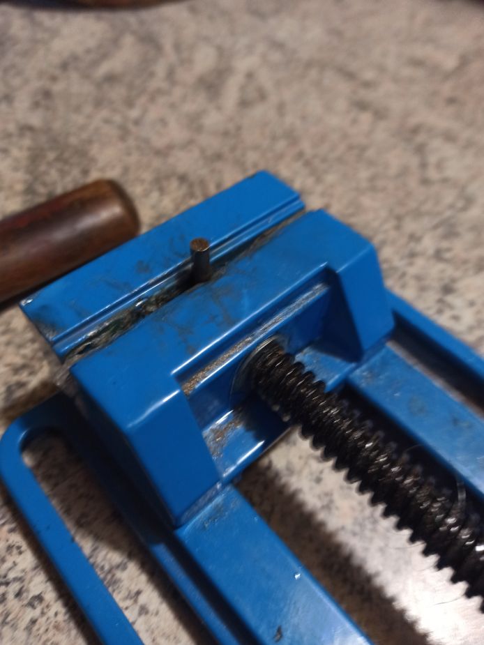

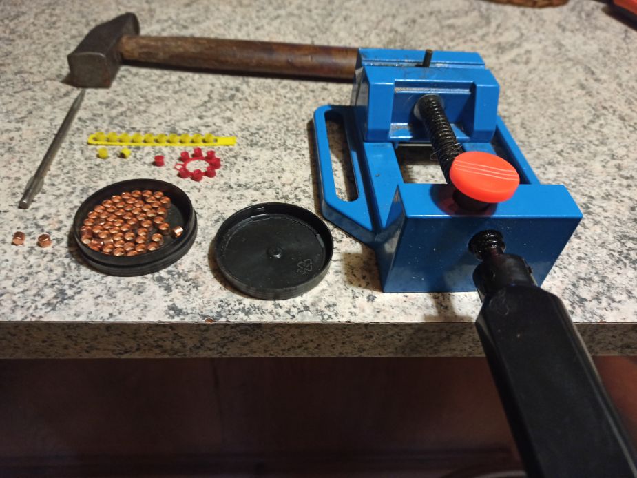

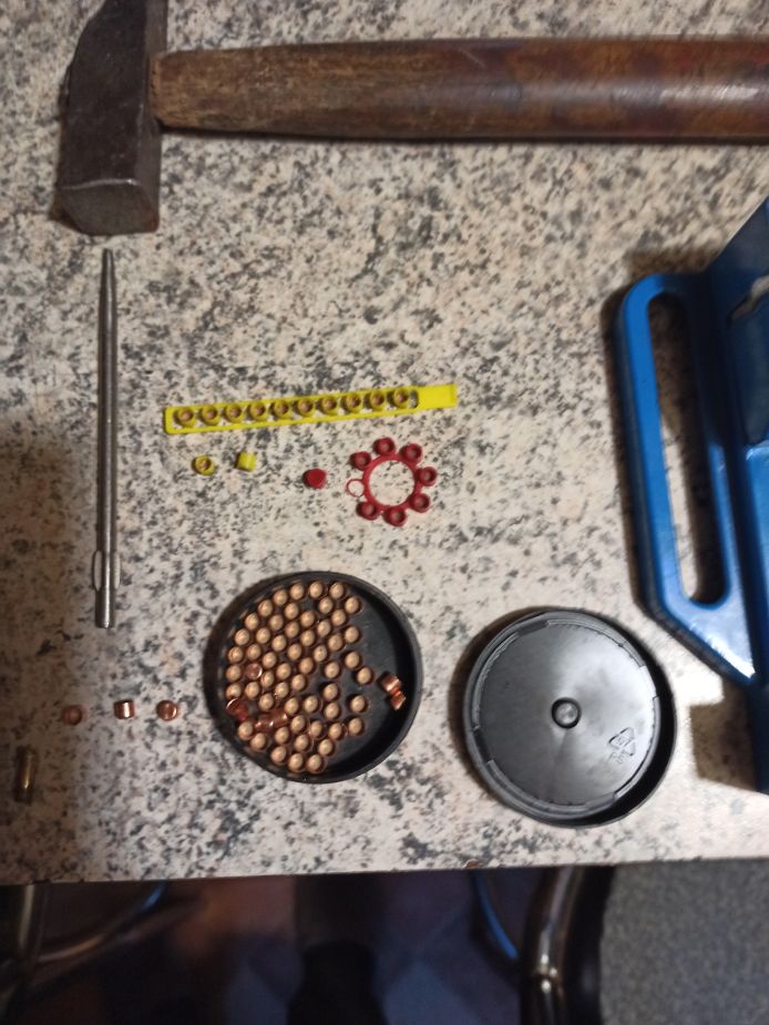

Moc děkuji. Já to ale v první ředě zkouším ve svěráku kladívkem přes tačku. Přikládám obrázky. M.
Pokud zápalku navléknete/nasadíte přímo na tu tyčku ve svěráku a pořádně do toho kladivem praštíte (při dodržení rovnoběžnosti ploch a kolmosti úderu), tak by to mělo "pšouknout" - pokud ne, tak je slož v háji. (Nebo jste se ostýchal udeřit dost silně.)

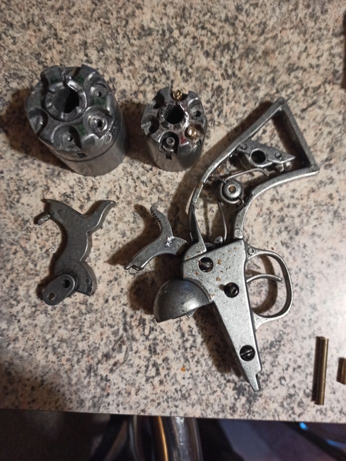

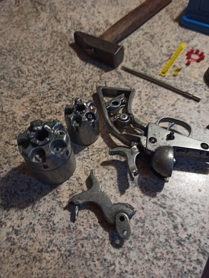

Teprve když to půjde kladivem, tak má cenu to zkoušet i na těch revolverech. (A takhle se mi zdá, že už nškteré ty pistony jsou na konci úplně opotřebované dokulata a zasloužily by zbrousit do rovna, ale vidím jich jen pár a ještě je nevidím dobře. A pokud to i tak bude odpalovat, tak je brousit netřeba. )
Moc děkuji. Michal
Ne to nejsou opotřebované (na střílení mám jiné kategorie D - bez Z.Pasu), ale jsou tak z fabriky, proto to řeším, přezkouším, nabiju a pověsím na zeď. M.
