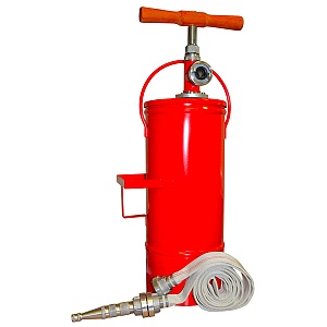

Tu techniku raději blíže specifikovat. ]:) [96743-dzberovka-jpg]

Jo to mne nenapadlo ,někdo by to mohl brát jako parta čůrajících hasičů na asfalt ..kafe je močopudn…
