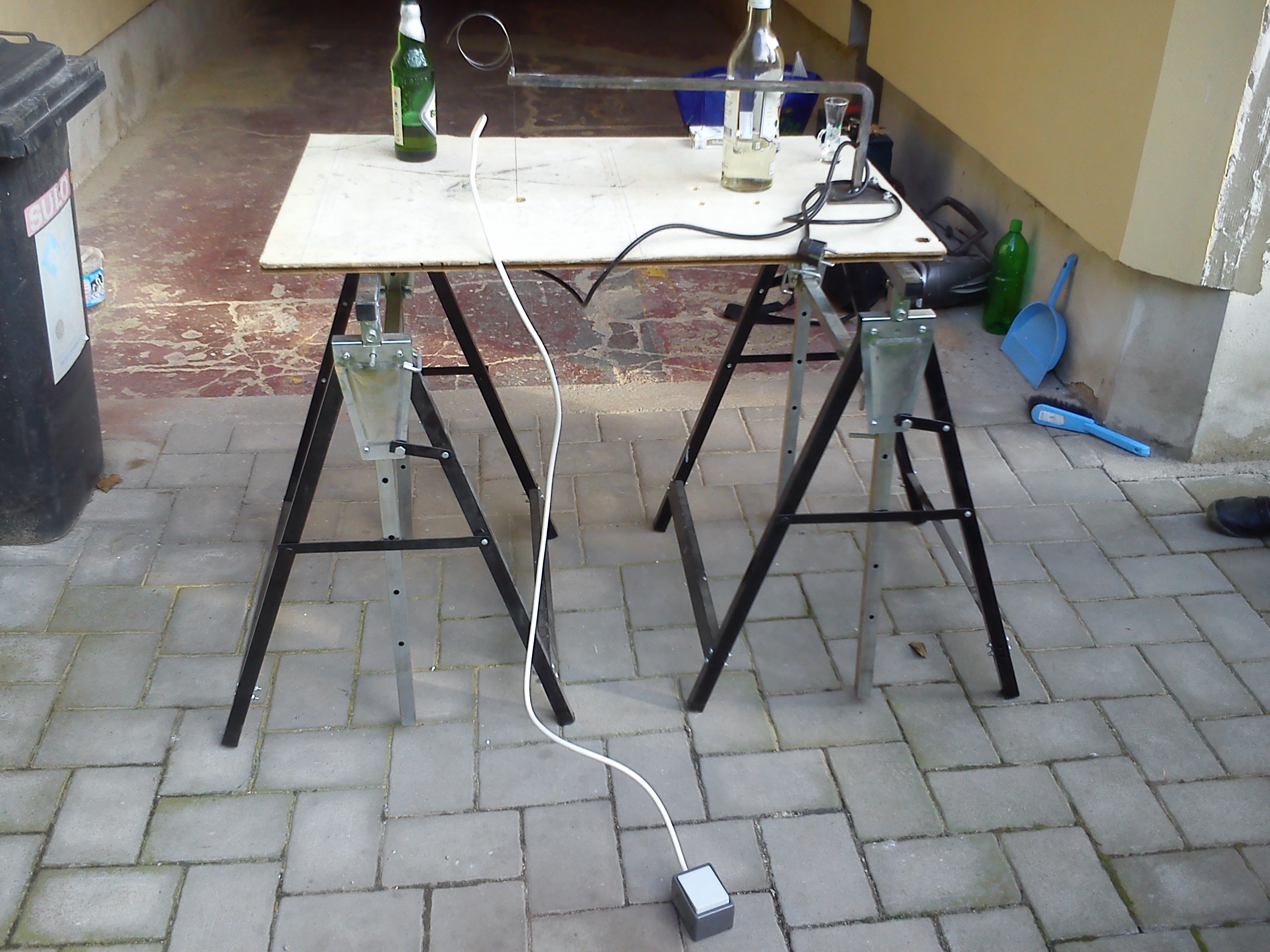

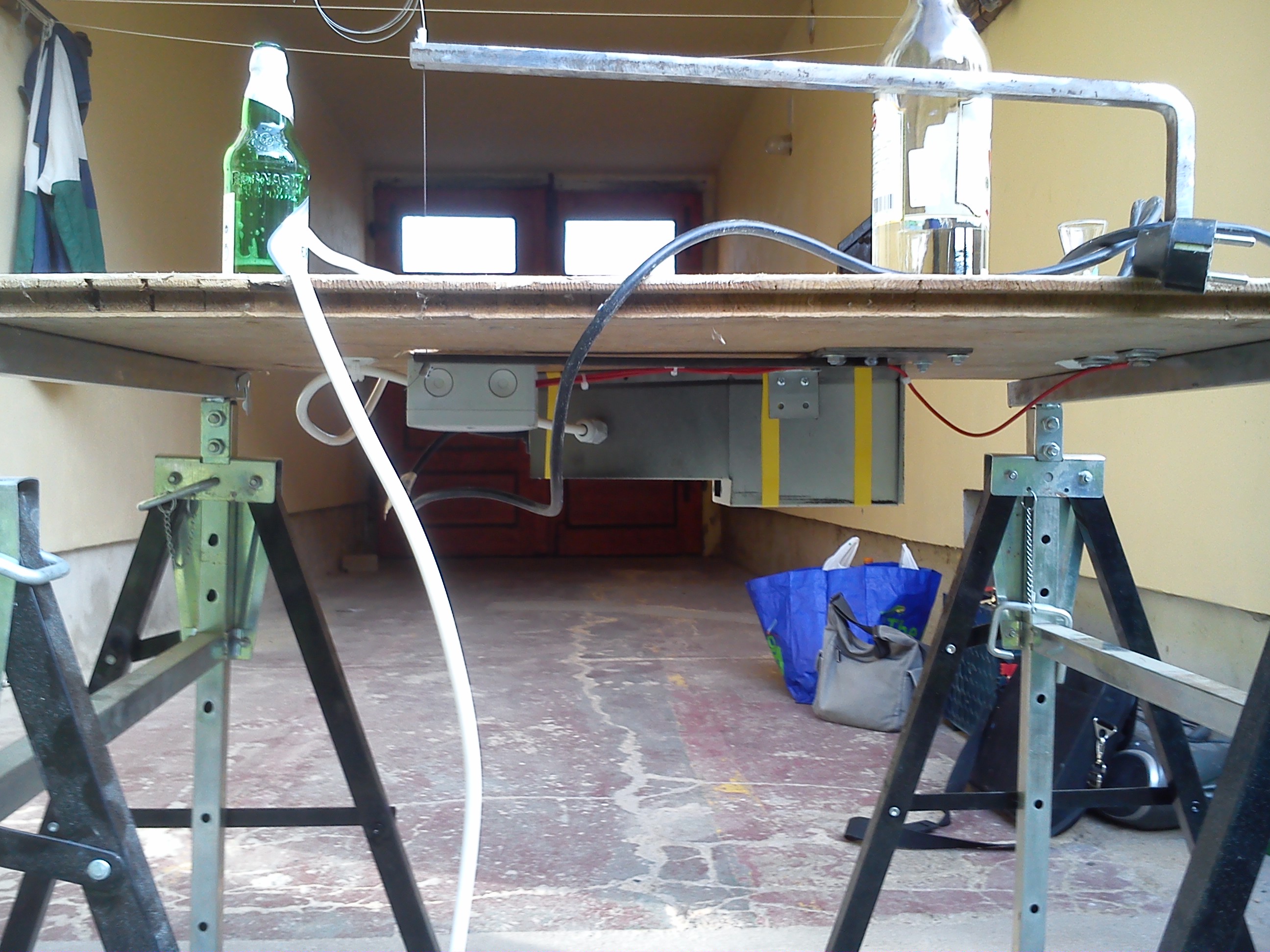

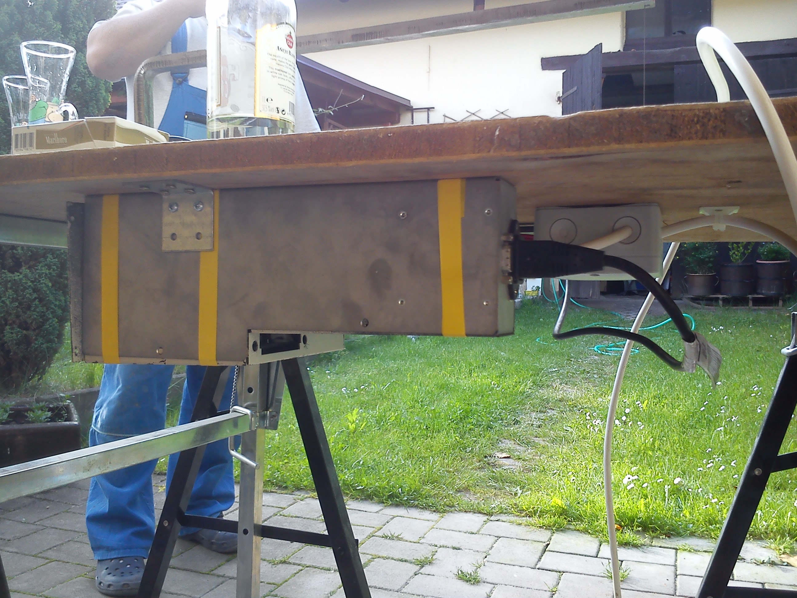

To jsem dělal asi před deseti lety, ten horní díl to napíná a je to zároven vodič +, spíná se to tlačíkem nohou.
