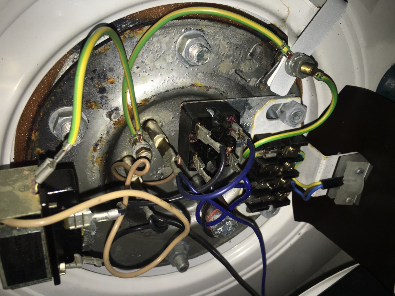

Před pár dny se z toho začalo ozývat takové nepravidelné elektrické prskání, blikala doutnavka a vlastně to přestalo hřát (trochu mne překvapilo, že to nevyhodí jistič). Sundal jsem tedy dole kryt elektriky a bylo zjevné, že tam někde kape voda (celkový pohled fotka 1301) - ano, samozřejmě vím, když to někde teče, má se koupit nový, ale mám specifický dotaz (viz dále) abych věděl, zda to má smysl třeba opravovat, protože ty nové papíráky jsou stejně "na chvíli", co jsem tak slyšel.

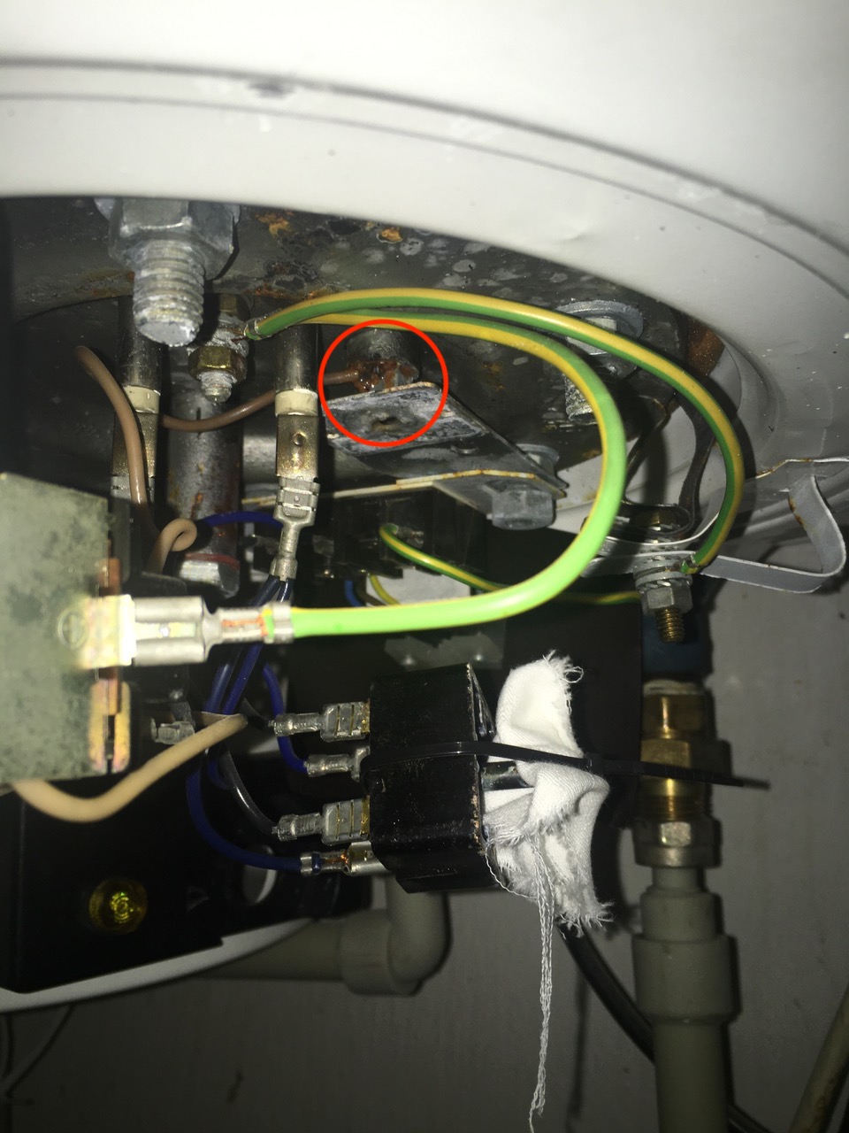

Jde mi hlavně o to místo, kde to kape, není to totiž nikde kolem těsnění příruby dokola nebo prorezlá nádoba. Je to jedno specifické místo - červeně zakroužkované na poslední přiložené fotce (1321). Je to takový malý otvor na přírubě někde do bojleru, vede tam dovnitř hnědý drát od termostatu, a přesně z toho místa to vykapává (zhruba kapka za minutu). Hádám - to je otvor pro čidlo termostatu? A proč to zrovna z toho místa teče?

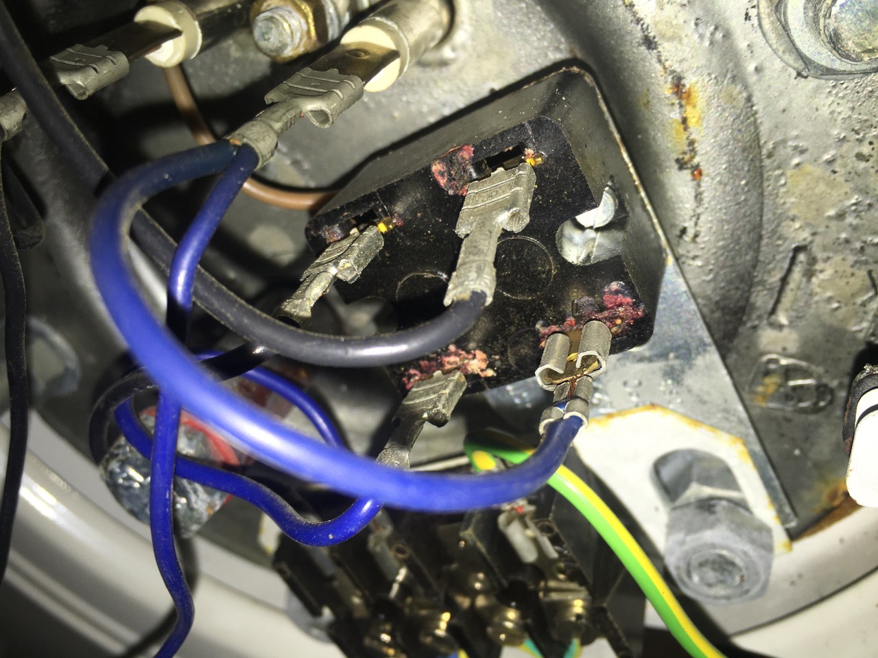

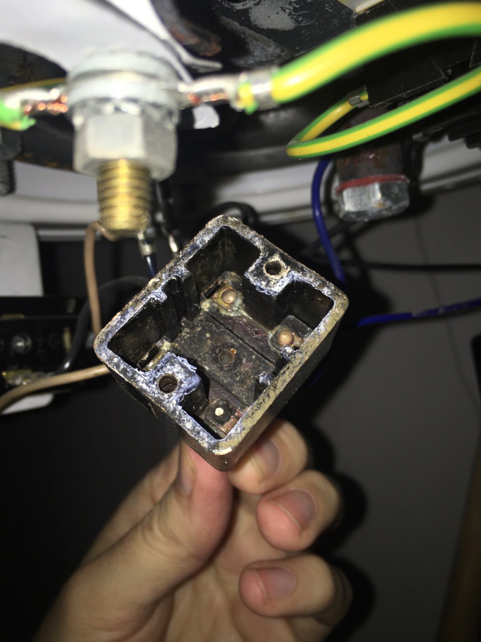

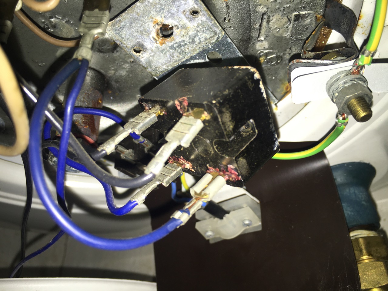

Největší sranda je, že na plechu přesně pod tím otvorem byla přišroubovaná svorkovnice s kontakty na modré a černé dráty (taková černá krabička, fotky 1304, 1305, 1308) a kape to rovnou do toho. Rozebral jsem ji včetně protikusu s plíšky na pružinkách (fotka 1309), které vevnitř, když je to složené, tvoří kontakt (součástí protikusu je ještě plastový kolík, za který to na fotce držím, a ten prochází skrz otvor v plechu, kde je svorkovnice přišroubovaná, do toho otvoru v bojleru, ze kterého to kape, tam se kolík o něco opírá a tím se vytváří ve svorkovnici kontakt). Jakou to tam má vlastně funkci? Mně napadá - opět hádám - jedině nějaká bezpečnostní pojistka, třeba aby se nemohl sepnout prázdný bojler nebo něco takového... myslím, že v tom otvoru, odkud to kape, je něco co tlačí na ten kolík na protikusu v té černé krabičce a zajišťuje kontakt, a kdyby ten bojler byl prázdný, tak to možná zaskočí dovnitř, přestane tlačit na kolík a vlastně rozpojí obvod (?).
Protože je to tak blbě přímo pod tím, odkud to vykapavá, bylo to v té černé krabičce samozřejmě komplet zoxidované, jak je vidět na fotkách, a osobně mi dle stavu přijde, že to je dlouhodobá oxidace, že už to tam minimálně nějak prosakuje hodně dlouho. Kontakty jsem očistil, ale už jsem tu svorkovnici nemontoval na ten plech zpátky, ale prostě jsem spojil tu krabičku a protikus s kolíkem stahovačkou, abych vytvořil konktakt (to je taky vidět na fotce ve spodní části s tím kusem bílého hadříku - fotka 1321) a bojler normálně jede, už nic neprská a termostat také funguje jak má.
Když to shrnu, zajímá mne, zda to má smysl nějak opravovat, třeba koupit novou přírubu s topnou tyčí + těsnění. Ale zase si říkám, proč to tam zrovna z toho otvoru teče a aby mi to za chvíli neteklo zase i na novém dílu. Taky mne zajímá, jaká je funkce toho mechanismu na rozpojení obvodu, který jsem teď zpytlíkoval natvrdo vedle, aby mi do toho na původním místě netekla ta voda... zda to provizorní řešení není nějak nebezpečné při běžném provozu (pokud to jde, chceme si samozřejmě hřát vodu, než se to vyřeší).

Osobně bych vypustil bojlér a vyndal přírubu s tělesem , a uvidíte hned v jakém stavu se je pouzdro termostatu , buď pjde zapájet na trvdo mosazí, nebo koupit novou přírubu pokud je k dostání. Ta krabička je tepelná pojistka ( druhý bezpečnostní termostat) proti přehřátí při poruše provozního termostatu , ten vypne a pokud se ručně mechanicky nezapne (po kontrole co bylo příčinou) stiskem "tlačítka" tak bojler neohřívá vodu . TEN bezpodmínečně nahradit novým !!

oprava je celkem jednoduchá. V té přírubě je jímka pro zasunutí čidla termostatů. Ve vašem případě příruba s jednou jímkou, tedy pro oba termostaty dohromady. Zřejmě prorezivěla v tom místě trochu příruba a tudy to kape. Nezdá se mi, že by byla zrezivělá celá nádoba. Oprava je jednoduchá - koupit celou novou tu přírubu. Jsou ještě běžně k dostání, cena tak do tisícovky. Ta černá krabička je tepelná pojistka. Ta vypíná topné těleso i termostat, když selže termostat. Ano, lze přepojit jen na termostat, ale je nutno koupit novou, z bezpečnostních důvodů. Nakapala Vám do ní voda a zoxidovalo to. Tu samozřejmě koupit taky novou. Dá se ještě sehnat na internetu ve starých zásobách. Má označení BP 16 Strojsmalt 16 A/220 V na 99 C.To vaše zbastlení vám asi funguje, že se ohřívá voda, ale nebude to fungovat jako bezpečnostní prvek, ta pojistka musí být sestavená, jinými slovy, takto Vám určitě už nevybaví, takže když vám selže termostat, tak to bude hřát stále dál. Zkontrolujte si hlavně pojistný ventil. Nebo koupit novou, co se dnes prodává. Cena cca 300 korun. Jen tam budete mít problém s uchycením protože ta pojistka tam drží i ten provozní termostat, tak tam dát nějaký kolík, jako to bývá v nových bojlerech. Jestli je to na chatě, tak bych to opravil. Bojler klidně může spoustu dalších let sloužit. Cena dílů jak jsem psal, příruba 1000 a pojistka 300, možná asi i těsnění příruby, cca stovka, tak do 1500 Kč se vejdete. Termostat provozní vám asi funguje. Práci si uděláte asi sám.
