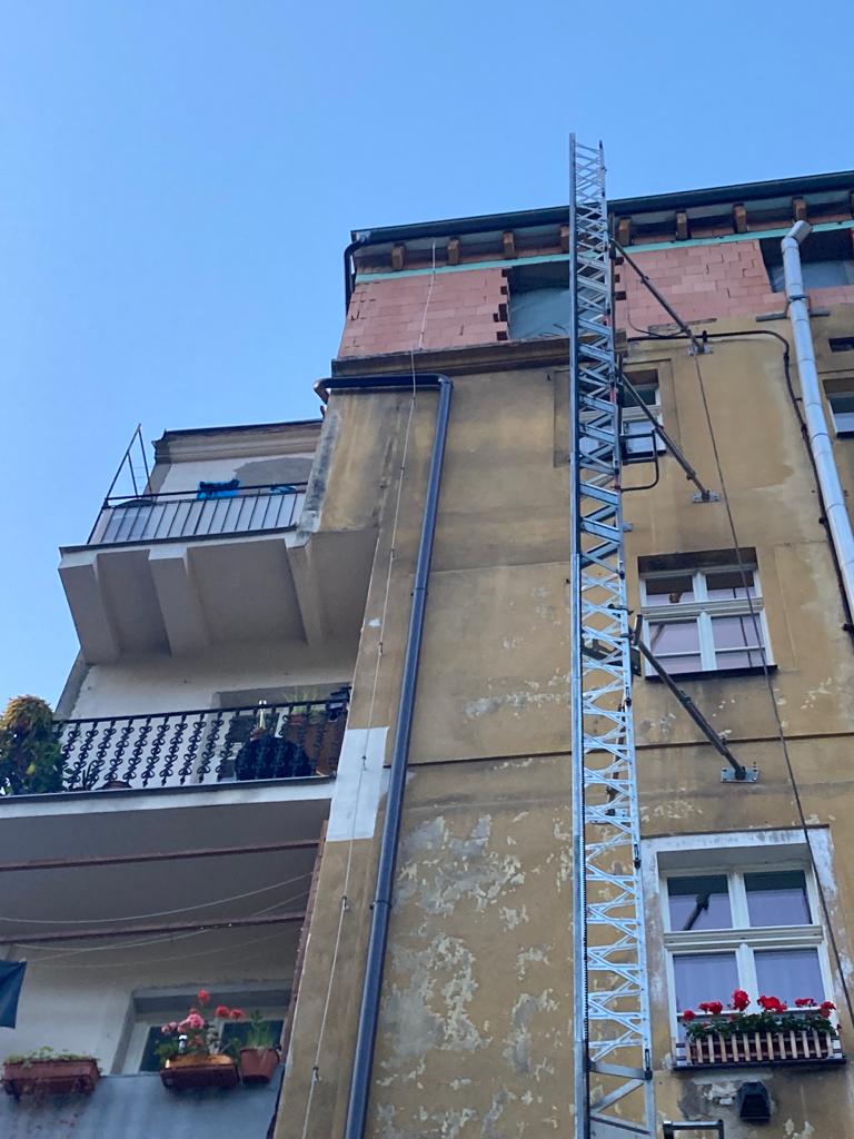

můžete mi prosím poradit, ohledně montáže okapů, jsem v tom laik a posuzuji to pouze po estetické stránce?
Soused nad mým bytem dělal přístavbu, původní okapy nemohly být ponechány.

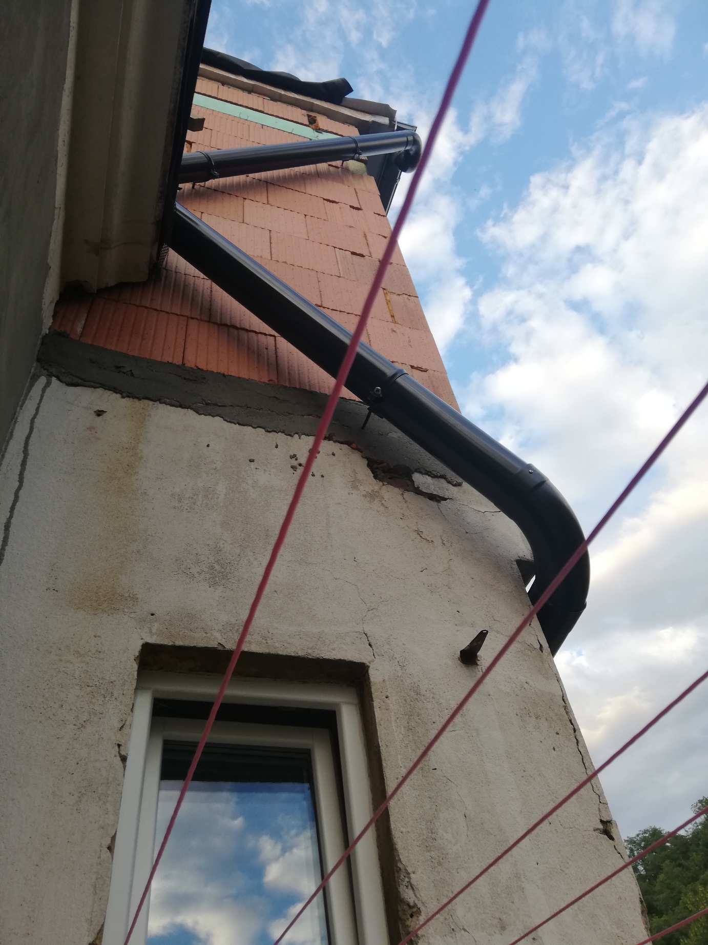

Nástavba má rovnou střechu, okap z této nástavby je veden šikmo do okapu, který je na šikmé střeše (tzn. z jedné střechy trubkou do jiné střechy) a až poté vede trubku do hlavního svislého svodu. Je to normální standardní montáž nebo si to klempíři malinko zlehčili? Vizuelně to vypadá šíleně. Jsme v památkové zóně. děkuji moc

Funkční to je, ale vypadá to blbě. Správně by tam měl být svislý svod a od něho odbočka na druhou střechu.
Děkuji. Nemohl by případně nastat kapacitní problém, kdyby byl prudký déšť a voda z jedné trubky s proudem z druhé? Odhaduji, že takový přívalový déšť je tak 2x/rok.
Kapacitní problém nenastane, plocha střech je stále stejná (resp. objem vody, který proteče okapem). Jen by ten svislý svod vypadal esteticky lépe.
Roli hraje dynamika, při prudkém dešti voda z horní střechy pění a cáká, nestéká kultivovaně do svodu.

Pokud se kouknu na přiložené foto tak bych o památkové ochraně tohoto objektu silně pochyboval. Spíš bych řešil zda ten svod a okapy v nynější deštích fungují. Je tam také možnost, že ten svod byl takto dělán úmyslně. Pokud by třeba byl svisle za rohem tak tam např. v zimě může docházet k zamrzání vody jelikož tam nebude svítit slunce, nebo je to pro zpomalení toku vody. Z jednoho snímku a neznalosti místa to nelze takto na dálku posuzovat.

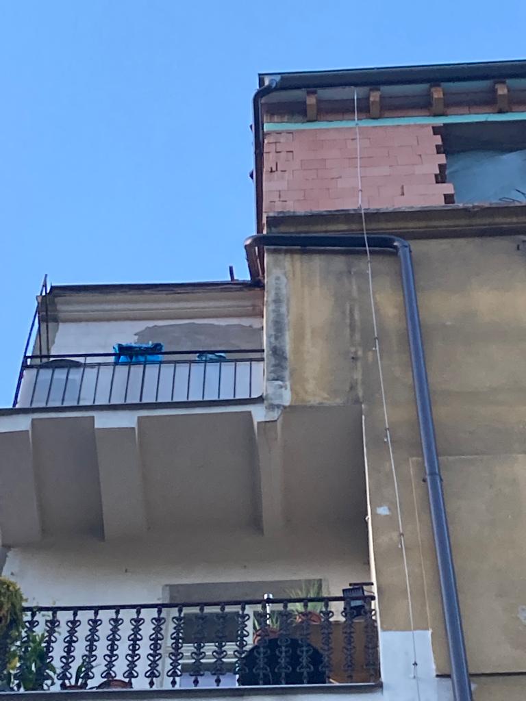

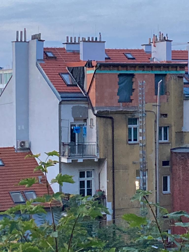

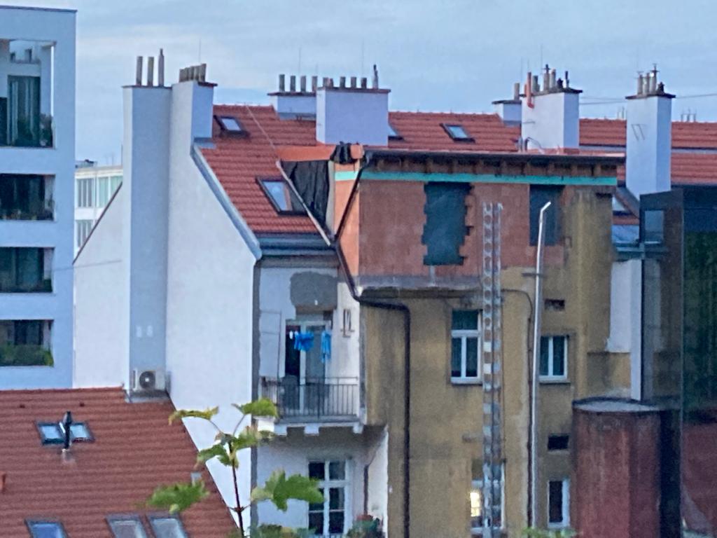

V památkové zóně jsme v Praze 8 v Karlíně. Památkáři nám slusne zatapeli ohledně povolení na okna (žádné plasty,ale pěkně spalety a i s venkovni odkapnici) a na výtah,ktery mame venkovni. Okap je na jižní straně (jedno foto ze spodu ze dvora, druhé z Vítkova, co je hned naproti nam).
Nad balkonem, co je vidět na fotce,tam museli opravit vyváženou zeď,která se vyvalila při bourací pracích na půdě...oprava je jen perlinka s lepidlem.
Fasáda z venkovni strany ,alespoň nad nasim balkonem,tu jeho rekonstrukci, odnesla dost.
Dle přiložených snímků to vypadá, že to tak má být.

Vyhýbali se té římse, která tam z nějakého důvodu zůstala. Pokud by jí obcházeli nějakými koleny, je to místo, kde se okap rychle poruší a opravujte něco ve vnitrobloku ve 4. patře.
Děkuji za váš poznatek ohledně římsy.proc tam zůstala nemám tušení,ale počítám s tím,že její odstranění nebylo řešeno s památkáři.![:-(](https://static.poradna.net/images/smiley/worry.gif)
Standartně svody prochází římsou, mohla se prosekat na průměr svodu a nebo obejít koleny, na životnost to vliv mít nebude, jak zde někdo psal.

Moc nechápu, proč hlavní okap není svisle a ten druhý napojený přes T-kus. Funkční to bude, ale vypadá to vážně zvláštně.
Jestli je to ale jen provizorní řešení, tak bych to neřešil.
Svisle to není zřejmé z důvodu, aby se vyhnuli římse...
Ovšem jaký je důvod vyhýbat se té římse. Někdo nejspíš nemyslel.
Tak nejspíš potřebují nahodit a natřít tu přístavbu a pak budou zřejmě opravovat a natírat celou fasádu a ten spodní okap taky možná odpojí a pak to udělají jinak, aby zase mohli natřít bok.
A jak chceš udělat svislý svod, když ti tam překáží římsa? Stejně bys tam musel udělat dvojité koleno.
On je tak velký problém tu římsu proseknout, nebo obejít koleny?
Proseknutí je práce navíc, je to v památkové zóně, třeba to projektant/architekt nepovolil...
Dvojité koleno zase zvyšuje možnost ucpání, a kdo tam poleze to čistit?
