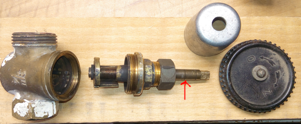

Máme na chalupě několik zatuhlých radiátorových ventilů. Rozebráním jednoho, co jsem kdysi vyměnil za termostatický, jsem zjistil, že problém je zřejmě v hřídelce (viz šipka v obrázku), která podle mě musí být ze dvou kusů tzn, že uvnitř musí být ještě jeden skrytý závit, který při otáčení posouvá šoupátkem nahoru/dolů.
Toto šroubení se ani nehne, zkoušel jsem ho jemně poklepat i zahřát - bez změny.
Ten jemný vnější závit funguje pouze když je šoupátko venku, takže asi slouží jen pro nastavení nejmenšího průtoku?
Jako náhradní díl tu hřídelku nástupce Myjava na webu nenabízí, dokonce ani celý ten vnitřní díl. Takže musím koupit celý ventil a použít z něj jen ten vnitřek?

Rozeber to úplně. Sundej tu převlečnou matici, hřídel dobře očisti jemným smirkovým plátnem. Při sestavení zpět pod převlečnou matici dej nové těsnění - voskový provazec, k sehnání v obchodech pro instalatéry. V nouzi tam narvat jako těsnění chumáč koudele nacucaný olejem. Nedotahuj na krev, převlečná matice vtiskává dovnitř těsnění - stačí utáhnout "aby to neteklo". Hřídelka není ze dvou kusů. Funguje to tak, že když povolíš šroubek z boku tělesa ventilu, tak se otáčí stále dokola a tím se hýbe šoupátko a tím nastaví průtok. Když šroubek utáhneš, zafunguje jen ventil (samozřejmě i šoupátko se nepatrně pohne) protože šroubek udělá dorazy a lze kotoučem otočit jen půlkruh. Je to jednoduché a chytře vymyšlené.

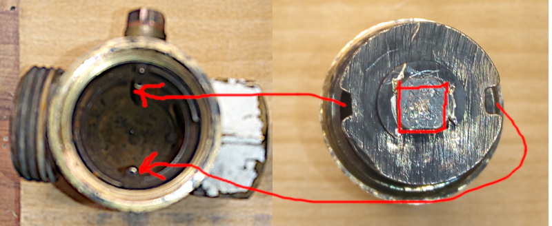

Díky za odpověď, ale nějak pořád nerozumím. U šroubku vidím nějaké dorazy, které jsou nachystány na čtvrt otáčky ale tou hřídelkou mi nejde otáčet ani s vyšroubeným šroubkem, protože ji blokuje šoupátko, které má dvě vykrojení co zapadají do vodících výstupků v těle ventilu a dole mají ta hřídelka i šoupátko čtyřhran. Proto jsem si myslel, že se hřídelka musí ještě dělit na dvě části...

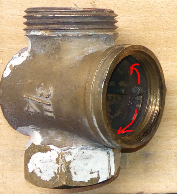

Kdybys četl pozorně (případně si důkladně prohlídl obrázek, kde je víčko od ucpávky povolené), tak bys asi poznal, že v ucpávce problém není. Hřídelka se v tom horním díle otáčí volně, přičemž lze ten jemný závit zašroubit až na doraz, případně po vyndání závlačky pod šoupátkem se celá hřídelka dá vyšroubit ven. Ale jakmile to zasunu do těla ventilu - dá se otočit jen o chloupek, co dovolí vůle ve vodítcích šoupátka (clony) a to nezávisle na tom, zda je ten boční šroubek utažený, či úplně vyšroubovaný.
Každopádně jsi mi napověděl, kde mám hledat a už to snad mám. V těle ventilu musí být ještě jedna pohyblivá část ("košíček"=uzavírací válec), která se pak dá omezit tím šroubkem (viz obrázek)- mně to přišlo jako jednolitý kus, protože se to ani nehne.
Zkusil jsem na to zatím nastříkat WD, ale asi to bude totálně zarostlé...
[95674-soupe2-jpg]
Je to jednolitý kus, nic dalšího tam pohyblivého není, otáčením kolem dokola (při povoleném bočním šroubku) závitem se zvolna uzavírá přítok (takzvaná druhá regulace) a současně se otáčí dokola hradítko, které zavírá a otvírá přítok. Rozdělat do původního lesního tvaru úplně na maděru, vyndat hřídelku úplně ven a důkladně vyčistit smirkovým plátnem až se to bude lesknout jak psí tento. Hlavně tu hřídelku (celou, ne jen pod maticí!), hradítko i pístek. A nezapomenout taky vydrbat celý vnitřek do leskla. Je to dost na fest, takže sebemenší zbytky svinstva hatí dobrou funkci. Můžeš to před složením máznout WD, ale je to k ničemu, voda to brzo odplaví. Musí to jít proto lehce i bez mazadel.
