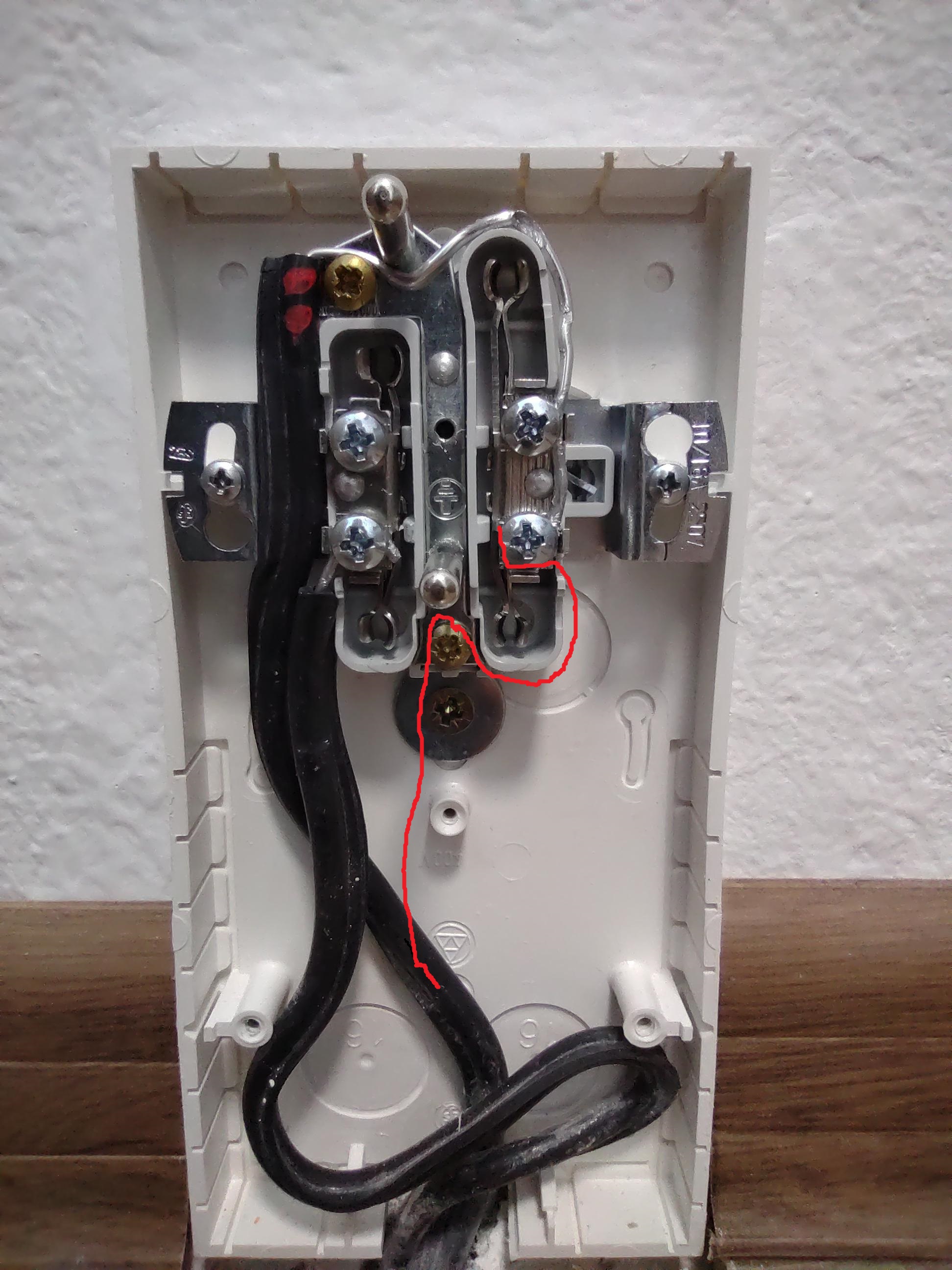

Nazdar, dával som doma nové zásuvky v celom byte, boli už v zlom stave. Stará 30r elektroinštalácia - hliníkové vodiče. Žiadny vodič som neprelomil ani nepoškodil. Problém je miesto kde pôvodne bol priskrutkovaný vodič hore na kolík a potom ďalej ako sa prepája na nulák. Niektoré zásuvky mali dostatočnu rezervu tak som to v časti poškodeného hliníku strihol a potiahol z rezervy až na nulák tak ako to správne má byť. Ostali 3 zásuvky kde nebola dostatočná rezerva a v mieste medzi kolíkom a nulákom je hliník s polovičným prierezom - https://i.imgur.com/DEA7exP.jpg. Zvažoval som nadpájanie spojkou ale jeden elektrikár poradil niečo čo znie oveľa lepšie. Strihnúť hliník tesne za poškodeným miestom a zapojiť ho úplne dole do svorky ktorá je pod dolným kolíkom. Potom zapojiť nový kúsok medeného kábla 2,5mm² od skrutky pri hornom kolíku smerom doľava, potom dole smerom k nuláku. Je to dobré riešenie alebo to nie je úplne ideálne? Nie je problém použiť medený vodič ak je tam hliník? Funguje to aj takto ako je teraz. Zapojené je to takto vyše pol roka a bez problémov v rámci funkčnosti ale nechcem to takto nechať. Cez víkend si nájdem čas a určite s tým niečo spravím.

S tou mosadznou skrutkou nechápem. Mám ju vyskrutkovať zhora a vymeniť s tou ktorá je dole? nový

Z obr vidim ze idete vodicom zospodu na kolik a nasledne na "nulak". Ak by ste pouzili najskor spodn… nový

Neviem čo presne myslel Kenav. Možno snáď to že spodná skrutka môže byť riešená dvojako. Ja som tiet… nový

nieje dobre vidiet spodna skrutka, lebo ju zakryva kolik, vychadzal som z predpokladu (a zo skusenos… nový

Ked uz, tak vyhodit istic, a nejakym kuskom drotu nanecisto skusit to vyskladat takto - podla obrazk… nový

Bez problémů to vyjde. Na obrázku, pohled ze spodu na mosazný šroubek, je vidět v plastu pod šroubke… nový

Vďaka za užitočné rady. Ešte to zvážim čo spravím. Všetky tieto tri zásuvky sú v rámci jednej vetvy… nový

Nemusis ho tahat hornym oblukom okolo skrutky, mozes spodom skrutky Pripadne zvazit nasledovne: faz… nový

Z obr vidim ze idete vodicom zospodu na kolik a nasledne na "nulak". Ak by ste pouzili najskor spodny kolik (tak isto by tam mala byt skrutka) a odtial nasledne na nulak, trasa by bola kratsia a mozno by vydalo aj na kratsie vodice.
Neviem čo presne myslel Kenav. Možno snáď to že spodná skrutka môže byť riešená dvojako. Ja som tieto nové zásuvky kupoval na 2x a z vonku vyzerajú úplne identicky a dokonca sú od toho istého výrobcu ale jedna je typu že je tam dole obyčajná sivá skrutka tak isto ako na fáze/nuláku. Druhá zásuvka má dole svorku. Nedávam vodič pod hlavičku skrutky ale nižšie do takej svorky. Skrutkou sa doťahuje taký malý pliešok a tak je vodič fixovaný. Čiže ak dám do svorky tak nie je možné viesť vodič niekam ďalej k nuláku. Taktiež ale ani v prípade vodiča priamo pod hlavičku skrutky pretože je tam kolík a okolo neho to neprejde a ak by aj prešlo znova by som musel ťahať vodič až ponad horný nulák. Predpokladám že sa nesmie ťahať vodič krížom cez vstupy fáza/nulák a to dokonca aj v prípade ak to ide mimo. Čo vidím v tej zásuvke tak to ani fyzicky nepôjde pretože sú tam nalisované plasty takým spôsobom aby ani nešlo takto krížom viesť vodič.
Kúpil som dnes medený 2,5 vodič žltozelený. Cez víkend nato bude čas tak to upravím ako radil ten elektrikár a hodím sem fotku ak by niekto v budúcnosti riešil podobný problém.
nieje dobre vidiet spodna skrutka, lebo ju zakryva kolik, vychadzal som z predpokladu (a zo skusenosti) ze spodok je rovnaky ako vrch co sa tyka uchytenia. Teraz ides kablom hore na kolik a vracias sa dole na dierku. Ak b y si siel spodom, na spodny kolik pokracujes hore na dierku, teda zbytocne sa nevracias = uspora dlzky kabla. A ides s kablom presne tak isto okolo ako ides na foto vrchom - teda pekne okolo. Ziadne krizenie. Snad si rozumieme.
Prešiel týždeň a veľmi som nepokročil. Nakoľko chyba by ma stála veľa námahy a peňazí tak sa radšej nikam neponáhľam. Ide o to spraviť lepší kontakt a zvýšiť tiež bezpečnosť daných zásuviek. Nie som elektrikár čiže to neviem presne zhodnotiť. Spravil som dnes zopár ďalších fotiek ako to vyzerá a hlavne v problémových miestach. Z tej pôvodnej fotky to je skreslené.
Zásuvky majú dolný kontakt pre kolík riešený takto: https://i.imgur.com/5Eu60XG.jpg
Vodič ťahaný krížom tak ako vidieť na fotke pretože hliník je ku koncu predratý v mieste kde bol vodič v starej zásuvke stlačený skrutkou. Vidieť to vpravo hore vedľa skrutky. Kontakt je tam na nulák ale výborný a ako vidieť na fotke z uhla je tam veľká medzera k svorkám zásuvky.

Tu je zásuvka ktorú riešim v prvej správe. Priemer hliníka o 1/3 zmenšený v tom stlačenom mieste vpravo hore. Má zmysel to vôbec riešiť ak je to takéto?

Bez problémů to vyjde. Na obrázku, pohled ze spodu na mosazný šroubek, je vidět v plastu pod šroubkem dva otvory, pro připojení dvou vodičů. Pod šroubkem jsou dva plíšky. Spodní je pohyblivý a utažením šroubku se utáhne přes oba vodiče.
V podstatě to udělat tak jak píše Truhlík. Vodič vyjde s rezervou a poškozená část se ustřihne.
Lze udělat smyčku pod mosazný šroubek, nebo i s přerušením, využitím dvou vstupů mezi stahovacími plíšky. Požadavek "bez přerušení" zde není až tak podstatný.
Pro hliníkové vodiče je připojení mezi tyto dva plíšky vhodnější, tento spoj je pružný.
A pokud do detailu, tyto plíšky jsou zinkované a s hliníkem netvoří chemický článek.
Ale ještě jinak. Nechal bych to tak jak to je už zapojené. Zeslabení vodiče v podstatě nebude mít vůbec žádný vliv. Na tom malém kousku se zeslabením neudělá téměř žádný úbytek napětí.
I při maximálním zatížení zásuvky tam nevznikne téměř žádné oteplení.
Vďaka za užitočné rady. Ešte to zvážim čo spravím. Všetky tieto tri zásuvky sú v rámci jednej vetvy do sériového zapojenia čiže akákoľvek chyba odstaví ďalšie nadpojené zásuvky. Celý tento problém by ani nebol keby elektrikár minulého režimu spravil normálnu rezervu v krabičke. Na fázu je tam krásna rezerva a na kombinovaný vodič tam nenechal prakticky takmer nič použiteľné. Zrejme v tomto byte boli dvaja elektrikári pretože ostatné zásuvky v druhej polovici bytu sú s krásnymi rezervami a bolo aj vidieť že to bolo ťahané inou osobou.
Truhlík: Je to takto vôbec možné zapojiť? Myslím fyzicky či sa vojde taký oblúk pod dolnú skrutku. Druhá vec je že takto budem hliník dosť ohýbať a obávam sa že praskne. Z tohto mám dosť veľký strach pretože s hliníkom nemám mimo toto domáce zapojovanie žiadne skúsenosti.
Zerozero: Takže ani z hľadiska funkčnosti a bezpečnosti to ničomu vlastne nepomôže ani u jednej z tých troch zásuviek? Ak áno prípadne by bol rozdiel blížiaci sa nule tak kašlem nato, nestojí to za riziko. Za 10-20 rokov sa bude robiť nová elektroinštalácia čiže dovtedy to musí fungovať. Furt je to oveľa lepšie už teraz. Predtým tam boli 30r staré zásuvky ktoré už nemalo ani zmysel doťahovať spoje. Už boli v totálne zlom stave. Čo sa tej záťaže a zahrievania vodiča týka vieš to nejako odhadnúť kedy to začína byť problém?

V minulé odpovědi jsem řešil zejména tu vyfocenou zásuvku, kde je to zeslabení vodiče.
To má (ale spíš nemá) vliv jen na tuto jednu zásuvku. Pokud je zapojeno do řetězu více zásuvek,
propojení k dalším zásuvkám se dělá vždy (v síti TNC, dvouvodič), na přípojích ochranného kolíku.
Tedy například u vyfocené zásuvky přívod PEN (nulák) na jeden otvor mezi plíšky, z druhého na zdířku. K další zásuvce lze využít šroubek nahoře u kolíku atd.
Co se týče propojení na pravou zdířku z kolíku, neřeš vůbec ohýbání vodiče přes šroubek.
Normálně zapoj přívodní nulák tak jak jsem psal pod dva plíšky dole na zásuvce. Neřeš požadavek "bez přerušení" použij druhý otvor pro vodič ve stejném místě a odtud připoj pravou zdířku kouskem vodiče, je jedno jestli Al, nebo měď.
Zásuvka je na to přizpůsobená.
Co se týče zatížení vodičů, předpokládám, že drát je 2,5mm2. Při současném provozu všech spotřebičů to bude plně vytížené, ale vydrží to bez problémů. Dá se říci, když to vydrželo dosud, vydrží i po výměně zásuvek.
fazu aj PEN ukoncit v dolnej casti krabice napojenim na WAGO (s pastou), a odtial pokracovat samostatnymi CU vodicmi do zasuvky
Ja som to takto riesil ked pri vymene zasuviek sa bud odlomil al vodic alebo uz bol kratky vzhladom na inu konstrukciu novej zasuvky, revizak s tym nemal problem
Vyriešené. Zvážil som rady viacerých elektrikárov a nakoniec bude najlepšie nechať tak ako je. Prakticky nikto ani len nenaznačoval že je to vyslovene zle spravené z hľadiska funkčnosti a bezpečnosti. Som pedant a chcel som to dotiahnuť ešte do lepšieho výsledku ale je to zbytočne kontraproduktívne. Určite je to lepšie ako predtým keď boli 30r staré zásuvky ktoré sa už prehrievali, iskrili a doťahovanie skrutiek už nemalo význam. Niektoré z nich boli v tak zlom stave že keď som mal ten vnútrajšok v rukách tak kovové svorky nebolo problém zlomiť miernym zatlačením. Určite odporúčam takúto prerábku prenechať skúsenému elektrikárovi a taktiež ako mnoho v jednoduchosti povedia tak zbytočne sa srať s tým starým hliníkom, kombinovaným vodičom a krátkymi káblami. Najideálnejšie je vymeniť to komplet do medi v rámci všetkých súčasných funkčných a bezpečnostných štandardov.
https://i.imgur.com/DEA7exP.jpeg - u tej "problémovej" zásuvky som sa nakoniec aj odhodlal a už som ju mal rozobranú. Mal som pripravený kúsok 2,5mm2 medi na prepojenie z horného kolíka na nulák a hlavný hliníkový prívod pre kombinovaný vodič som chcel zapojiť dole do svorky pod kolík. Keď som ale premeral digitálnym posuvným meradlom aká je normálna hrúbka hliníka v porovnaní s tým stlačeným miestom ktoré som bral ako slabé miesto tak som mal okamžite jasno že nemá zmysel to riešiť. Ono to vyzerá aj na pohľad aj na fotke ako dosť "zničený" vodič ale reálne je to len menšia preliačina. Hliník mal v normále 1,85mm a v tom stlačenom mieste 1,70mm čiže približne dajme tomu že je vodič oslabený o 10%.
