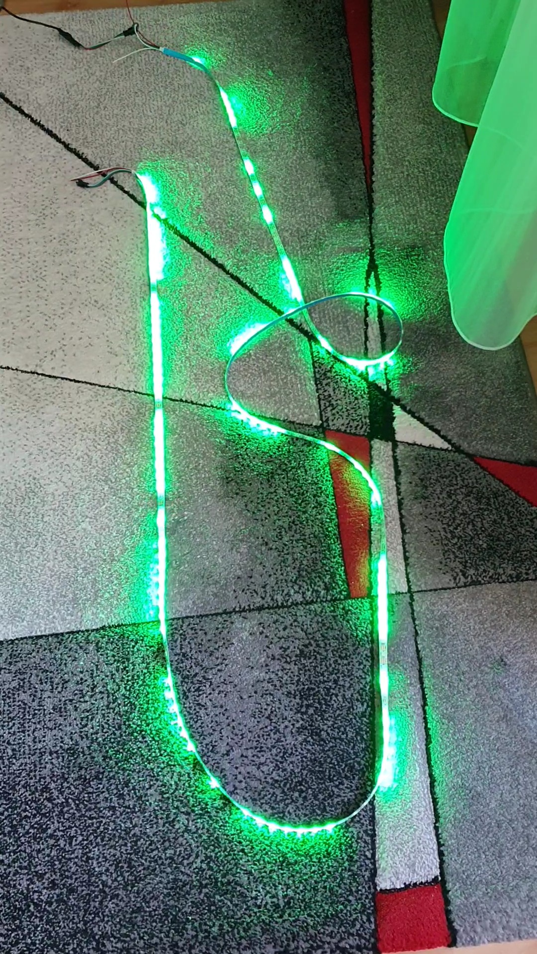

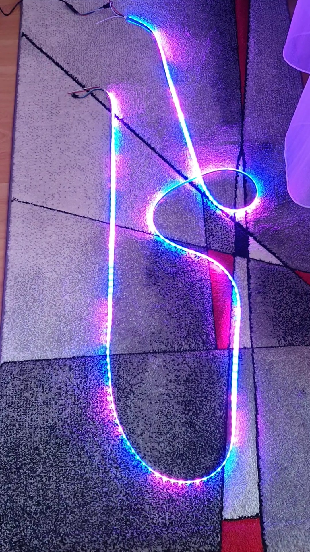

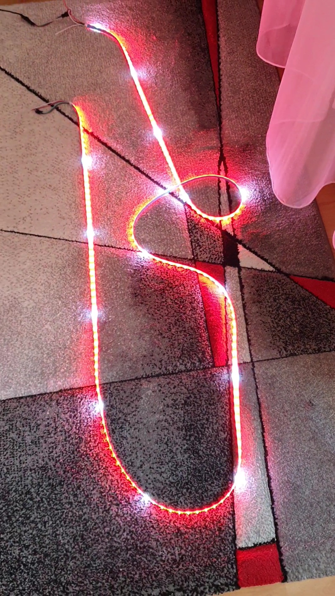

Takže nie je potrebné nič dokupovať stačí obyčajná nabíjačka na mobil alebo powerbanka.

Takže ještě čínštejší watty než jsem tipoval. Fakt zázrak, 10W zdroj živí 54W zátěž. Možná kdyby si… poslední
