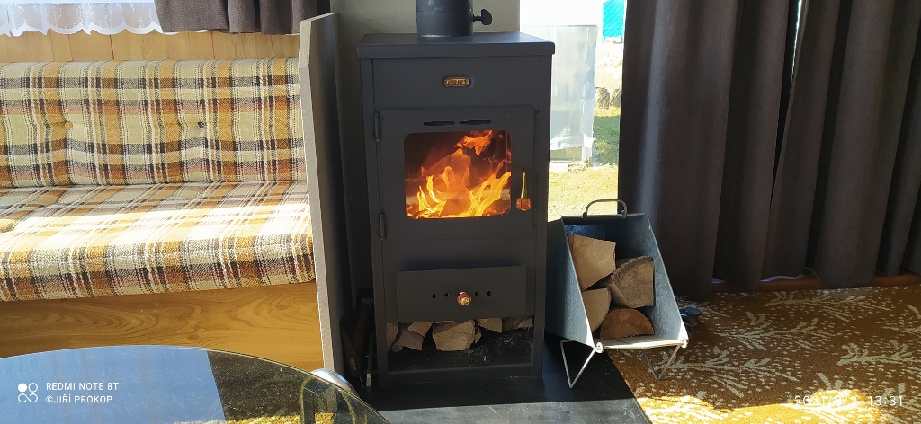

Jinak má zkušenost se sezonním MH 3m x10m x výška 2m (cca 60 m3) , kde jsou stěny - z vnější strany plech, ve stěně - 2 cm EPS a zevnitř 0,5 cm sololit, střecha asf.krytina, 0,5 cm sololit, 2 cm vzduch.mezera, 3 cm EPS, 2 cm hobra, podlaha - 2 cm EPS, 2 cm prkna, koberec. Okna a dveře jednoduché. Osadil jsem jej krbovými kamínky na dřevo Pritty K1 Optima (max. výk. 8 kW, rozměr 30/30/80 cm) a "testováno". Když jsem zatopil při -3 st.C (venku i uvnitř) tak za půl hodiny je už docela příjemné teplo a po 1 hodině +22 st.C. A pak už pouze mírně přikládám po polínkách a teplota se udrží. Ovšem po ukončení vytápění jde teplota poměrně rychle dolů a po cca 5 - ti hodinách je opět skoro na nule. Problémy jsou většinou pouze v noci, kdy je prý nutno se občas probudit a přiložit. Já osobně jsem v něm v zimě v noci ještě nespal. Ale toto je zkušenost o které právě píší na tomto uvedeném webu ti, co MH užívají i k bydlení. Osobně o zateplování zatím neuvažuji, v zimě si přes den zatopím a přikládám (občasná "zašívárna") a dřevo mám levné a dost a teplo je dostatečné. Jakmile vyjde slunko, ihned je v něm tepleji (zejména přes celkem velké prosklení v obývací místnosti) a v létě otevřu okna a dveře a je docela příjemně.
