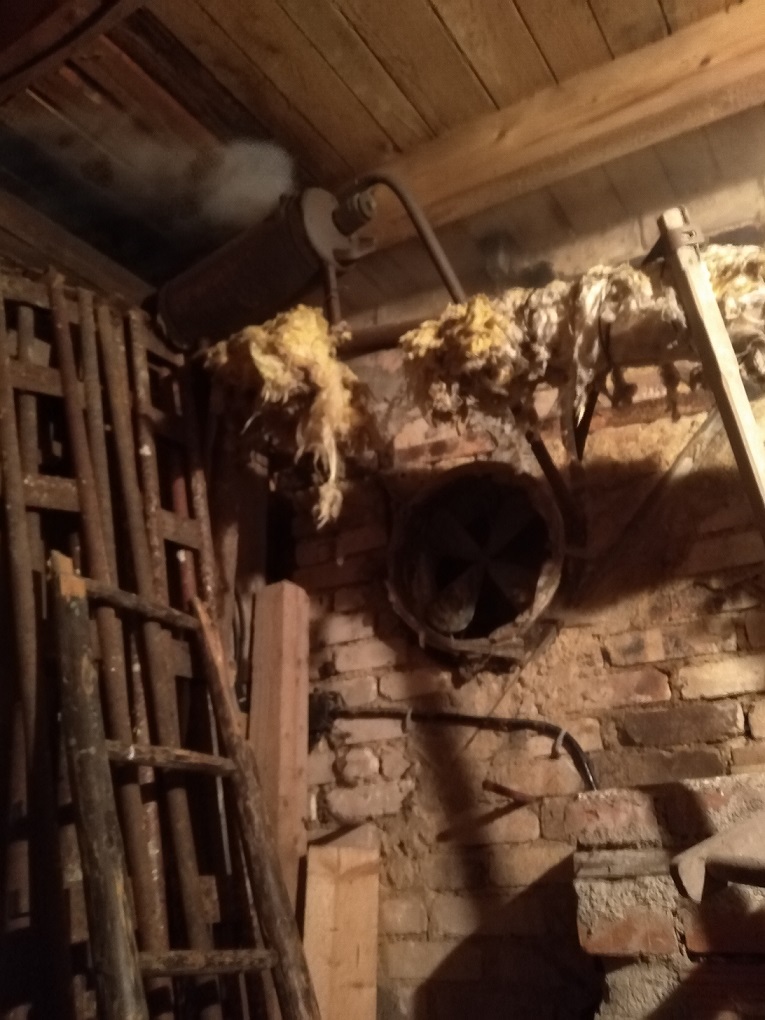

Ahojte chlapi prosím vás potřebuju poradit mám kotel v dílně ale jak mile se mi zahřejí trubky ve vnitř tak se mi začne z téhle expazní nádoby hodně kouřit a kapat voda nevím ani jestli je to expazní nádoba vůbec tomu nerozumím ale nevím co tam bude za problém. Předem moc díky
Kouřit, nebo pářit? Je to zásadní rozdíl. Je ta nádoba prasklá, nebo to fičí z pojistnýho ventilu?

No já tomu nerozumím ale nahoře na tý nádobě je takovej ventil myslim a z toho jde kouř a když otevř…

Máte tam oběhové čerpadlo,toto vypadá,že se okruh přetápí,jestli je to samotíž,tak hledat jinde.Hlav…
Lubomír 28.11.2021 14:27
No takhle on ten kotel stál asi 10 let ale když jsem topil měsíc zpátky docela často tak to tohle ne…

Jestli nerozeznáte páru od kouře, zavolejte okamžitě topenáře a nehledejte rady na internetu, protož…

Mušíš to, to s takovým tím trochu ale jen malinko.....ne zkus to lépe. Jaký kotel - foto. Jaká je t…
Stefran 28.11.2021 16:10
Jestli, to na tý fotce nahoře, to bílý, je to Tvý "kouření" tak to není kouření ale pára. Což by kor…
George63 28.11.2021 17:33
George63
Aha dobře díky myslel jsem si že je to málo vody no :-/ tak díky moc. Doplním vodu s fridexem a pak…

Kde bydlíte,že si myslíte,že to zamrzlo,já v polabí bývá tu okolo tří pod nulou a na otevřené terase…
Lubomír 28.11.2021 19:54
Ahoj chlape tak už to šlape dolil jsem tam vodu a topí to krásně jen když jsem topil v garáži 2 hodi…

Důležité je, při jaké teplotě na kotli, respektive v systému, se z té expanzky "kouřilo", tedy určit…
George63 09.12.2021 22:36
George63
Tak už to šlape parádně bez problémů dolil jsem ještě 6 litrů aby byla plná expanzka a už z toho ani…

To vypadá,že z té expanzky se bude pářit častěji.Dle mého názoru,jak vidím, je někde v kůlně kde je…

Expanzka má poškodený pretlakový ventil, chýba v nej natlakovaný vzduchový vankúš cca na 3,5bar. Vy…
