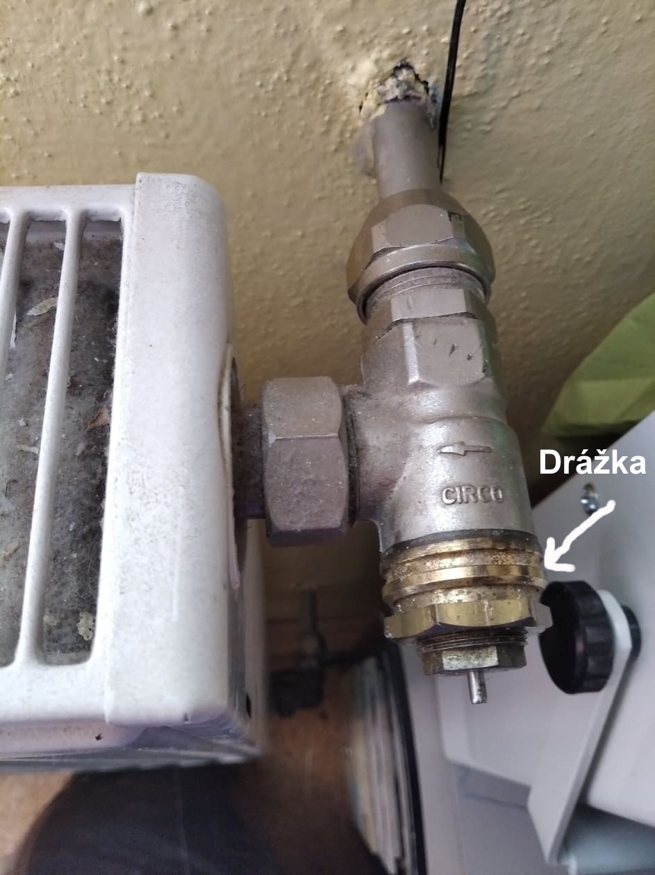

Zdravím ve spolek, nebyl by topenář, který by poradil? mám takový ventil na radiátoru s pozustatkem nějaké staré termostatické hlavice a potřeboval bych to přizpůsobit jinačímu typu hlavice, který má převlečnou matici se závitem M30x1,5mm. Nedá se třeba vyšroubovat to mosazné šroubení z ventilu a koupit jinačí, které by mělo ten M30 závit?
To není pozůstatek staré termostatické hlavice, to je standardní ventil. Je potřeba použít hlavici s…

Dobrý den,dle mého názoru se nejedná o pozůstatek termostatické hlavice,ale bylo tam jen plastové re…

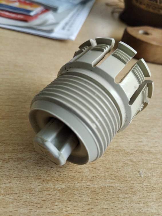

ono na tom ventilu byl ještě tento plastový nástavec (viz foto), který byl na ventilu nacvaknutý, bo…

To je nejspíš redukce z odmontované hlavice. Byla tam zřejmě proto, že hlavice měla jiný závit než j…

ale na tom ventilu žádný závit není, je tam jen drážka na zacvaknutí. Ted mi ženská říkala,že na tom…

Ano, tam bývalo pouze takové plastové šroubovací "víčko", které utažením a povolováním regulovalo pr…

Ty plastové kleštiny jsou zbytek termohlavice, to co zůstalo u radiátoru je normální jehlový ventil.…

Ta velká matice jde odšroubovat? Pokud ano, tak by tam na ten závit mohla pasovat hlavice tohoto typ…

ta velká matice není samostatná, to je jeden kus v celku i s tou drážkou, jestli to jde celé povolit…

Mě přijde, že ta velká matice musí jít sundat. Sama o sobě postrádá smysl, jen zavazí na tom závitu.

podle mne slouží na utažení nebo vytažení celého toho kusu mosazi z ventilu,ale samostatná určitě ne…

Ano, ta velká matice je hlavní součástí celého systému ventilu a její pomocí se vyšroubuje celý komp…

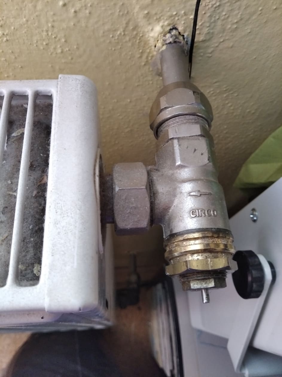

ten ventil asi jinej, mám oba závity ven

Pokud správně koukám, tak u tebe, směrem ke zdi je do ventilu vsuvka a z té musíš starý ventil odšro…

jojo máš pravdu, omlouvám se,já si té vsuvky nevšiml, pořád jsem koukal až za ní na tu převlečnou ma…

Pánové, tak jsem zjistil,že je to termostatický ventil Valliant, našel jsem i nějaký adaptér,ale nen…

Asi ano. Viz odkaz. U tohoto je v popisu psáno že je pro závit M30x1, 5. https://merxu.com/cs/offer…

ono na tom ventilu byl ještě tento plastový nástavec (viz foto), který byl na ventilu nacvaknutý, bohužel závit pro hlavici je sice patrně M30, ale určitě není x1,5, stoupání je daleko hrubší, tudíž tam žádná hlavice nejde našroubovat, alespoň já žádnou nenašel. Jsem také v RD a tohle je poslední radiátor, takže by neměl být problém upustit.

Ty plastové kleštiny jsou zbytek termohlavice, to co zůstalo u radiátoru je normální jehlový ventil. Tak hlavice se otočí na maximum, nacvakne kleština a utáhne hlavicí směrem proti hodinovým ručičkám - hlavice dosedne na ventil a zacvakne a drží. Sundavá se opačným postupem. Hlavici natočíme po směru hodinových ručiček, vznikne mezera mezi hlavicí a kleštinami. Silou odcvakneme palcem a ukazovákem plastový kroužek, uvolní se kleštiny a hlavice zůstane v ruce. Hlavice musí být příslušná k ventilu.
Pokud správně koukám, tak u tebe, směrem ke zdi je do ventilu vsuvka a z té musíš starý ventil odšroubovat. Takže jde o vnitřní závit a do radiátoru je šroubení a na něm "převlečka" na ventil. To je i na tom novém. Možná bude pasovat i ta stará převlečka na nový ventil.
Dobrý den,trošku nerozumím řešení které hledáte.Z fotky je vidět,že to je celkem nové,nijak neorezlé,tudíž půjde stávající ventil snadno demontovat.Kupte nový co na něj pasuje ta termostatická hlavice v prvním obchodě s topenařinou a vyměňte,otázka deseti minut.Cenově budete na třetině toho udělátka co je v odkazu a budete to mít origo.:-)
