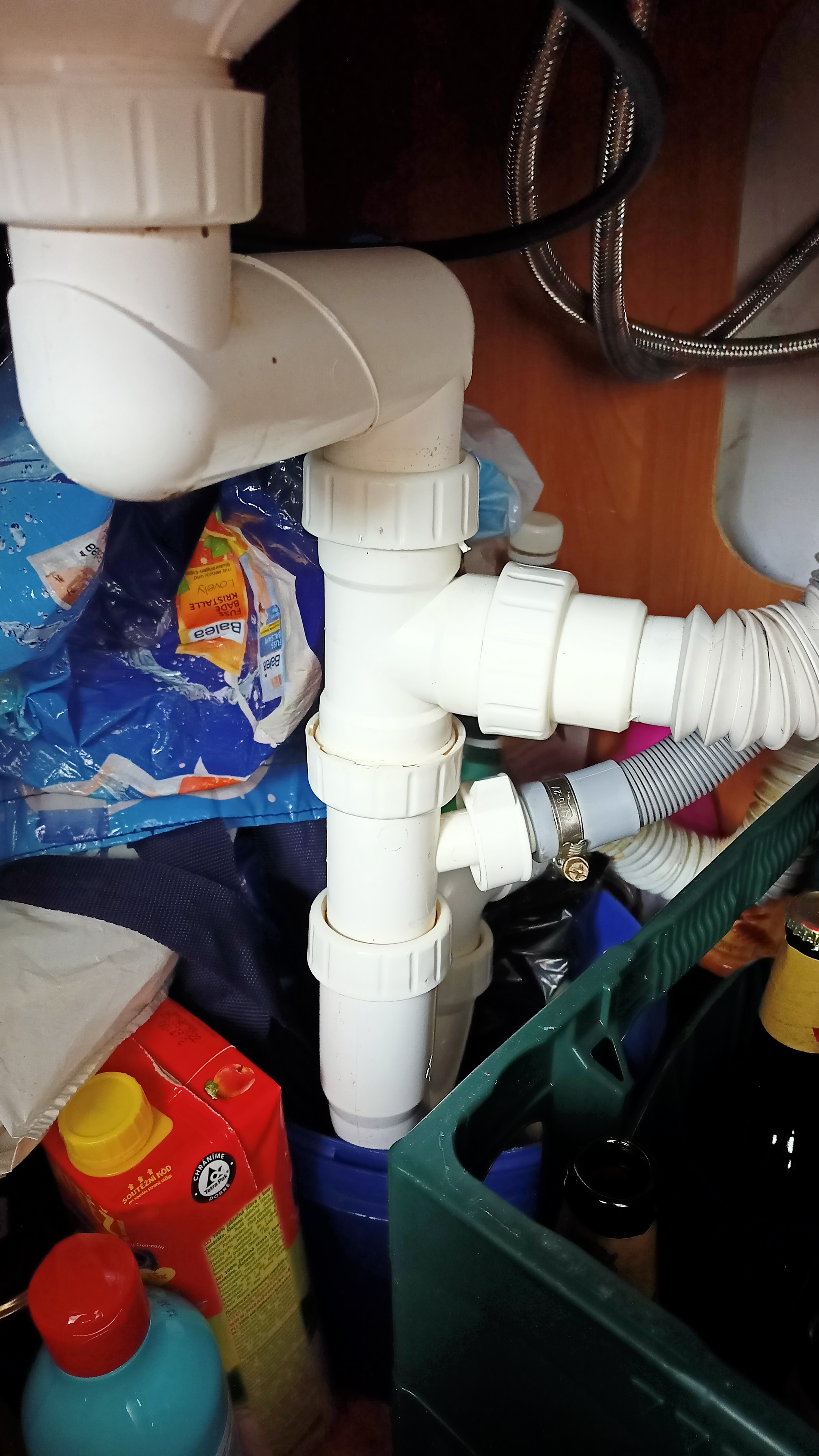

chtěl bych se s vámi poradit ohledně odpadu a sifonu pod umyvadlem.
Na odpad pod kuchyňským umyvadlem máme připojený odpad pračky. Předchozí pračka, když vypouštěla, tak jelo čerpadlo do té doby, než se voda zcela nevyčerpala a za cyklus praní se spustilo odčerpávání cca 2-3x (stará pračka Indesit která je již kaput).
Nyní nová pračka Amica když začne vypouštět vodu, z horní strany umyvadla se ozývá hlasité bublání a sem tam se z odpadu do umyvadla vytlačí pěna z pračky od pracího prášku (to dělala i původní pračka). Nicméně tato pračka v průběhu ždímání vypouští např 10x a jelikož u většiny pracích programu je min 2x napouštění (takže i 2x ždímání) tak pračka cca 20x přes odpad hlasitě bublá.

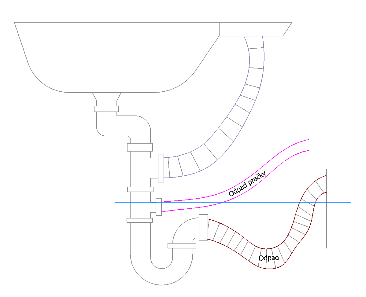

Chci se zeptat co je špatně? Odpad pod umyvadlem vidíte v nákresu.
Může být problém v tom, že odpad, co vede do zdi vpravo je výše něž odpad, co vede z pračky. Může to mít za následek to, že pračka nedokáže odčerpat vodu ven, jelikož je pod úrovní a proto se snaží cca 10x ji vytlačit? Zpět do pračky by se ale voda vrátit neměla ne?

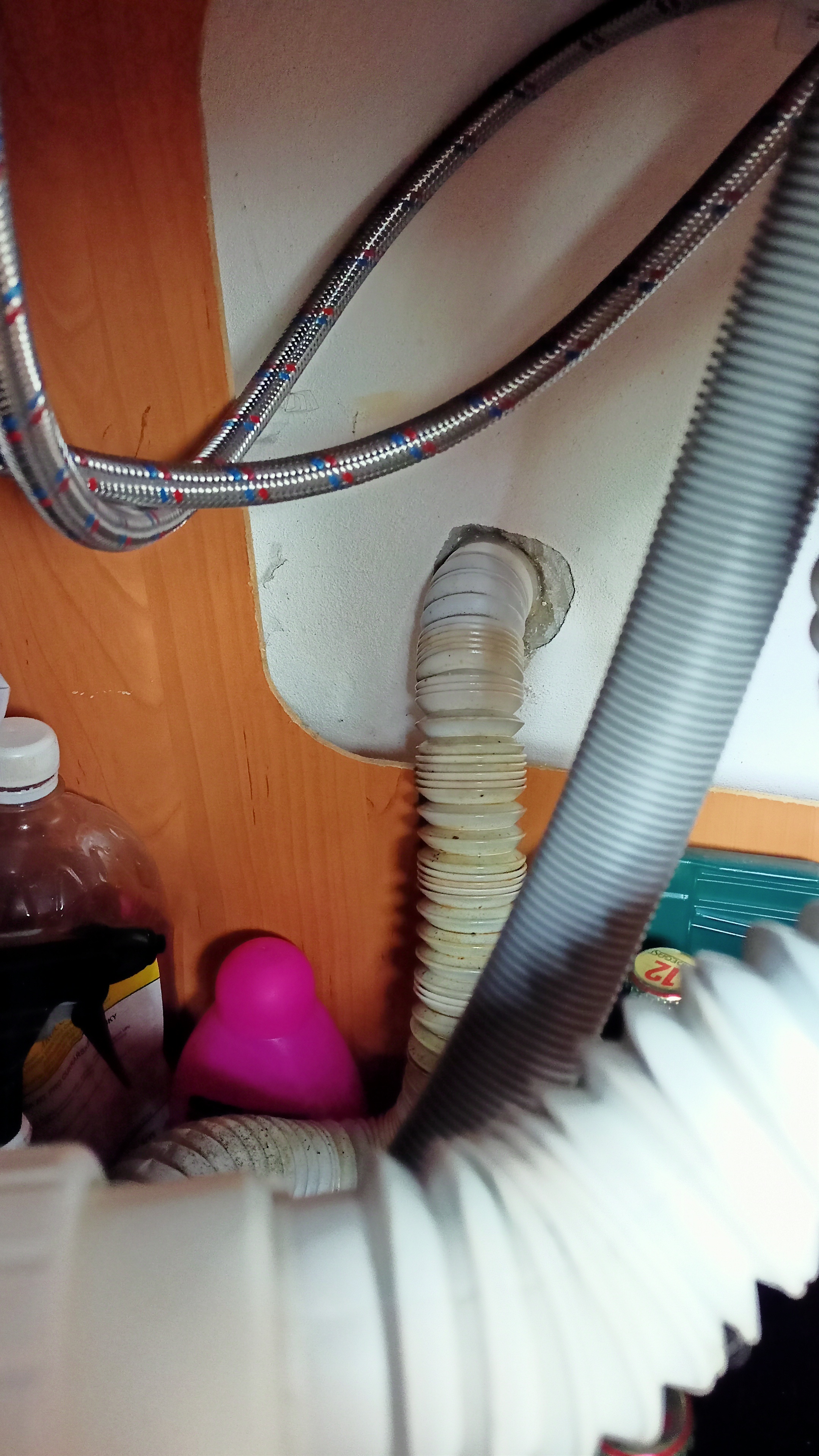

Mi to nepřijde zazděné... možná je trochu utopené hrdlo trubky ve zdi ale zazděněné to zřejmě není.…
Moas 19.07.2021 05:59
Moas
Taky se mi jeví, že ta vlnovatá trubka nebude zazděná, její konec je jen nastrčený možná i nalepený…

Bublání v odpadu nezpůsobuje žádné vytláčení vzduchu a podobně, ale naopak přisávání vzduchu.
Pokud je někde (třeba až dál ve zdi a podobně) větší spád a nic nebrání rychlému odtoku, tak voda v potrubí odtéká rychleji, než přitéká z pračky. Tím vytváří podtlak a dochází k přisávání vzduchu přes sifon. Bublá to v sifonu, ale směrem do kanalizace.
Řešení: do místa za sifonem připojit nějaký ventilek (něco takového prý existuje ale přímo nevím), který by umožnil vstup vzduchu do potrubí a zamezil výstupu ven, stačí minimální rozměr, ale musí mít velmi malý přetlakový odpor.
Druhé řešení. Z vlnovcové trubky nebo trubek a kolen,vytvarovat sifon tvaru U, co největší výšky, třeba až k podlaze.
Tím se zvýší poměr výšky hladin v sifonu, a je potřeba větší podtlak k překonání výšky hladiny a průniku vzduchu.
Hloubku vytvořeného sifonu by bylo nejlépe určit zkusmo, aby se zamezilo bublání, ale nějak to nezhoršilo odtok vody z umyvadla. Možná by stačila jen asi dvojnásobná hloubka původního. Záleží to na velikosti vznikajícího podtlaku.
Napojení trubky přepadu a od pračky, je potřeba co nejblíž k umyvadlu, aby bylo dost místa pro vysoký sifon.
Napojení pračky je vhodné přípojem šikmo do směru k sifonu, aby se omezila možnost vytláčení vody do umyvadla.

Jinak jak zde píše Zero: Možná máte pravdu ale když pračka začne vypouštět a já do sifonu naleju vodu, tak ji to nepobere a vychází z odpadu bubliny směrem k umyvadlu. Podle mě je tento jev jen tím, že výpusť pračky je v niší poloze než je samotný výtok odpadu skrz zeď. A další věc, pokud by to bublání bylo směrem do kanalizace, neměl by jsem jej slyšet více pod umyvadelm u odpadu než nahoře ve dřezu? (jsem laik tak jen hádám)
Co se týká vlnovce, tak opravdu není zazděný jak jsem si myslel. Je nějak přilepený k trubce, která prochází zděným jádrem (rozebrat to jen tak asi nejde)
Dnes jsem byl v Unihobby se podívat jaké mají sifony ale nenašel jsem žádný, který by měl odtok pračky na horní straně + odtok odkapávače pod ním nebo vedle (odkapávač je napojen taky flexi hadici s průměrem min 30mm) popřípadě samostatné díly, ze terých by šel sifon poskládat.

Jev, který jsem popsal, je velmi častý. Ale je možné, že to dělá i něco jiného.
Tedy, pokud v čase, kdy pračka vypouští a k tomu se nalije voda do umyvadla, tak zpravidla bublání ztichne a voda, i když pomaleji, odtéká.
Pokud ale při vypouštění pračky a nalití vody do umyvadla se vytláčí bubliny přes vodu v umyvadle, tak se asi jedná o něco jiného.
Jednou možností by bylo i třeba to, že někde dál, třeba i víc metrů, je něčím ztížený průtok potrubím.
Potom, v klidu trubka obsahuje vzduch. Jak se začne voda vypouštět, tak se začne vytlačovat vzduch a plnit vodou.
Pak by vzduch mohl unikat přes sifon ven. Těžko říct, možností je asi víc.
