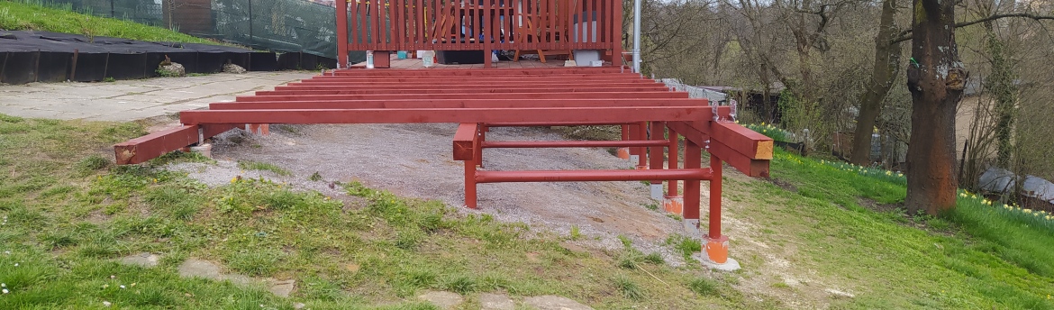

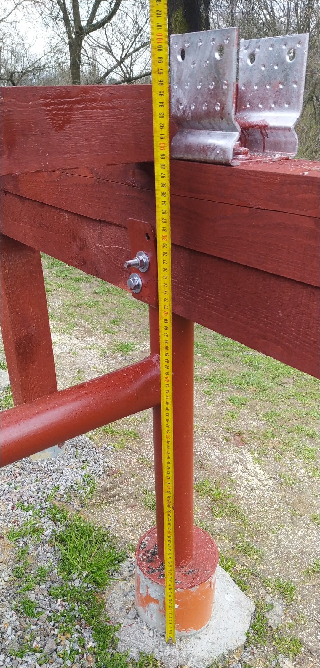

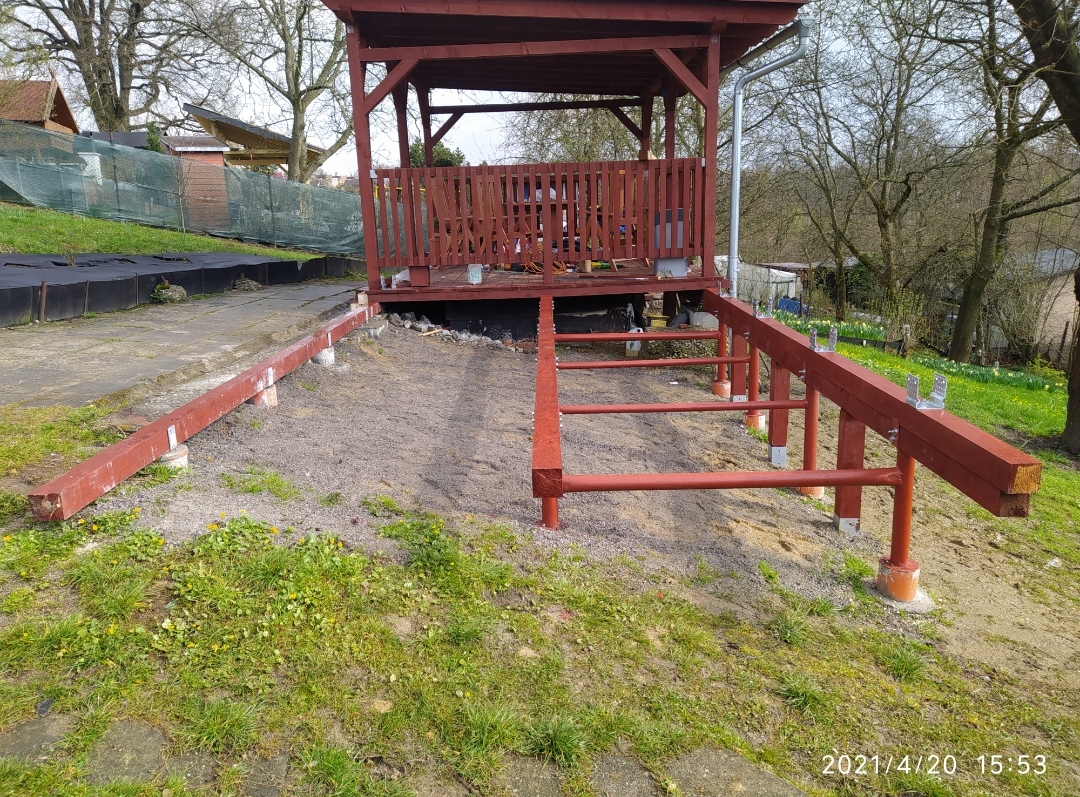

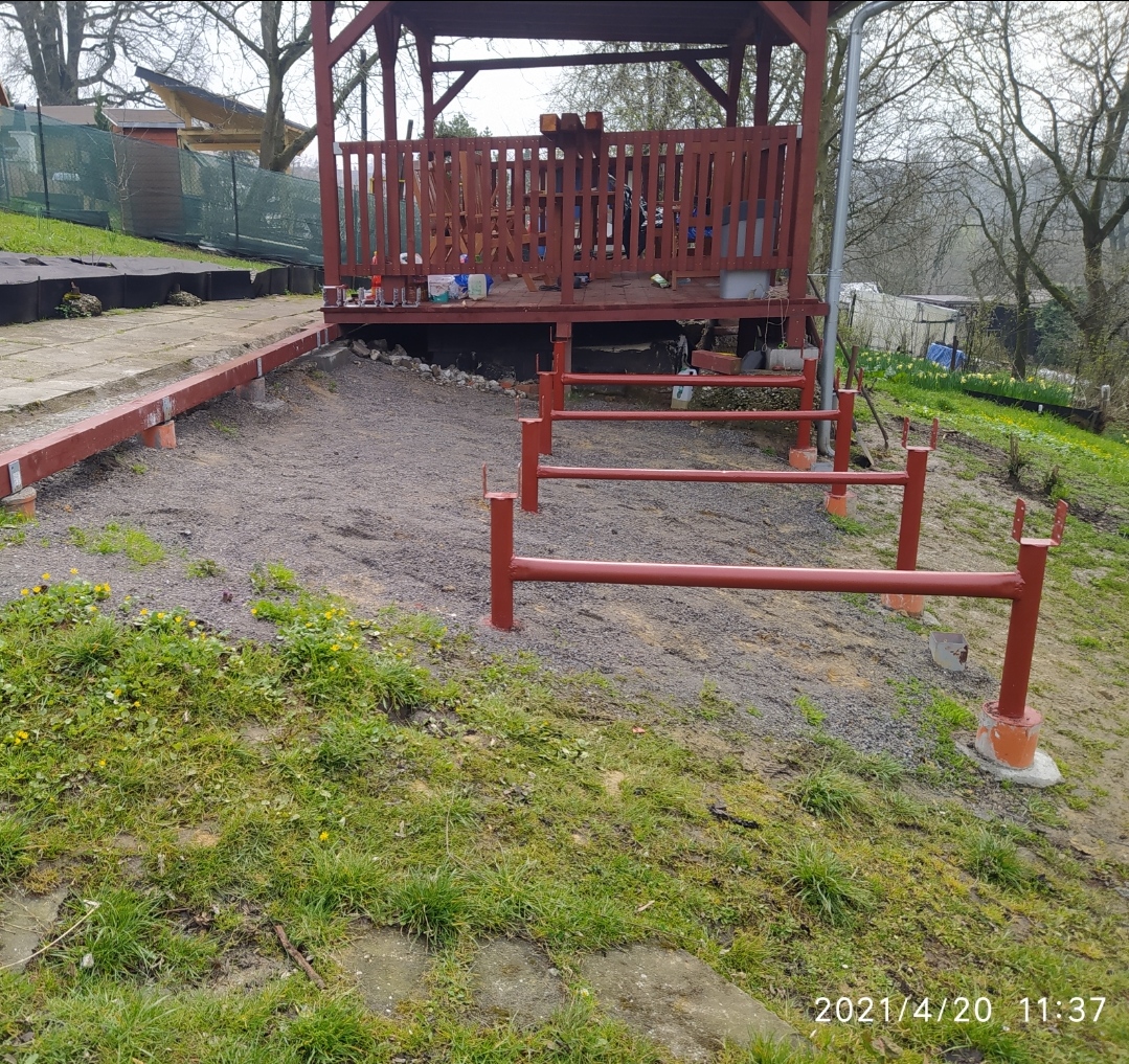

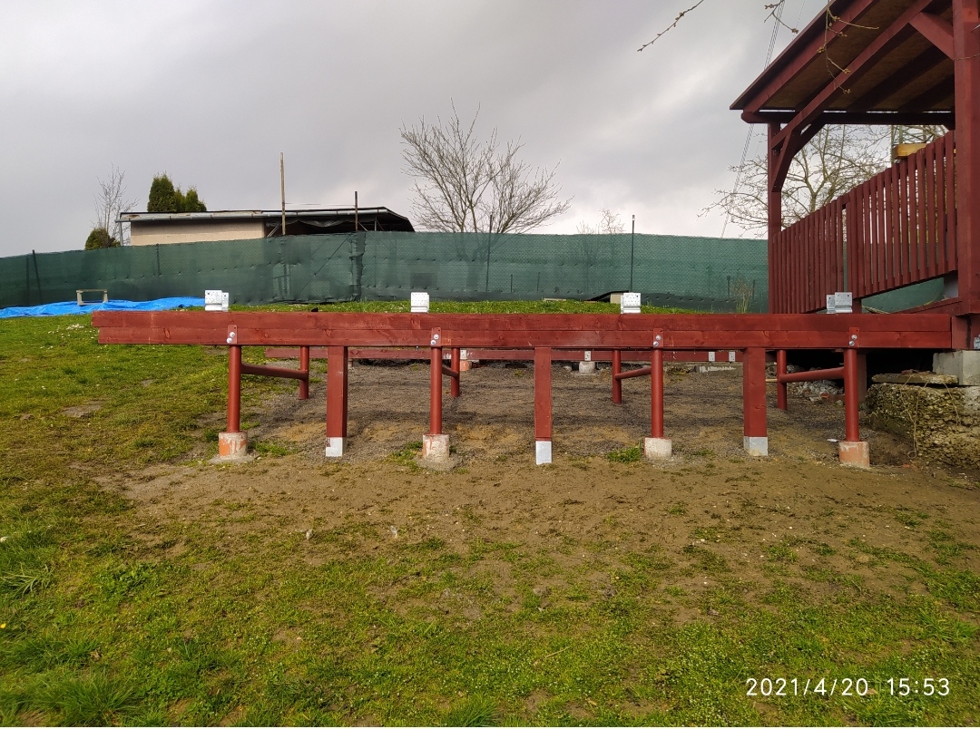

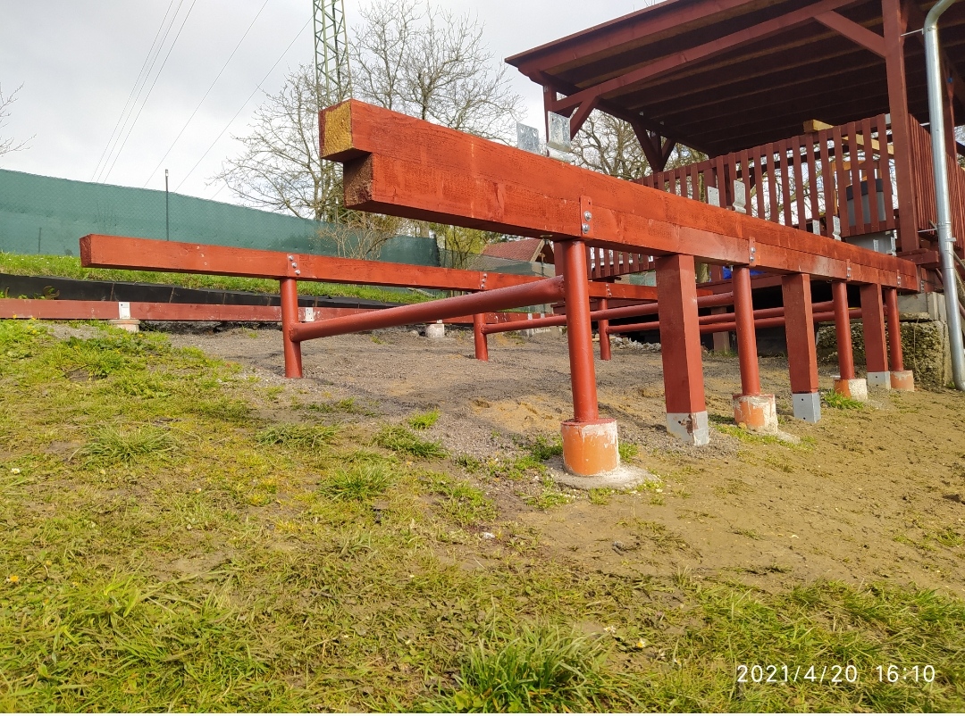

					Dobrý den, prosím o vaše názory.Unese to zahradní domek 4.7x3.2m v mírném svahu???Trubky 70x4mm zabetonované do patek 200mm a hloubky 800mm.Trubka je taktež napěchovaná betonem a zakončena kotvou. Doplněno 3ks zatloukacich pátek a hranolem. Bude to ještě svázané 9 ks hranolu 80x80mm a na to fošny 30mm .Děkuji
ten svah má tak 45°,ne? Není 80cm málo? Je to jen v hlíně, nebo tam jsou i kameny v tom térénu? Pokud jen hlína, nemůže se stát, že jak zaprší, že ten hlíněný svah ujede i s chatkou? Nejsou někde v okolí sesuvy půdy?
Jestli je ten svah 45°, a patka má do hloubky 80cm, tak jestli mě představivost neklame, tak tu chatku bude proti ujetí dolů držet jen 80cm hlíny kolmých na patku a po stráni je to dle pythagorové věty 113cm. Takže odměř si od patky 113cm směrem dolů po svahu a v tomto místě je hloubka, kde dosahuje patka. Čéče nevím, jestli je to dost. Záleží na hmotnosti chatky a věcí uvnitř. Je tam 21 patek dohromady. Asi bych tam do toho z počátku děcka nepouštěl.... Vedlejší pergola je na betonovém schodu, jestli dobře vidím. Tam je ta hmotnost roznesena mnohem lépe.
Dle mých měření je to tak 20 stupňů. Výška trubky od Země 70cm. Ty spodní trubky jsou svařené ještě s těma prostřednima. Svah nesjiždi.
aha. trochu to klamalo na tom jednom obrázku a toho jsem se chytl. Jestli je to jen 20°, tak bych se ty děcka do toho pustit nebál :)
Tak to jste mě hodně uklidnil. Díky

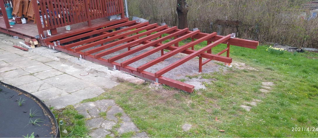

Spodek máš festovní ten to bez problémů vydrží. U podlahy jde o to jaká bude rozteč těch hranolů mezi sebou.
Rozteč max. 50cm

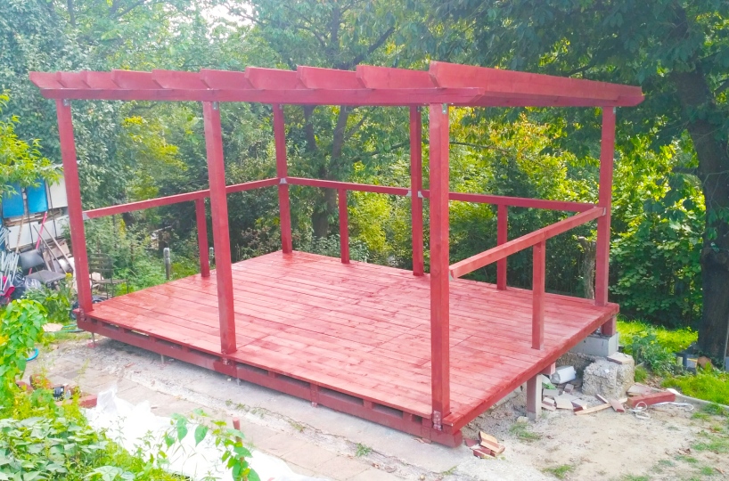

v pergole mám vyvýšenou podlahu tak, aby byla zároveń s balkonovkama. Přístřešek má 3x4m. Rozteč trámů pod podlahou je 0.5m a tloušťka smrkových podlahových palubek je 2.5cm. Každý spoj jsem přivrtal vrutem 5x50 s částečným závitem. A podlaha se ani po létech ani trošičku neprohne a nezhupne.
Ano. Pergolu jsem dělal podrobně.
