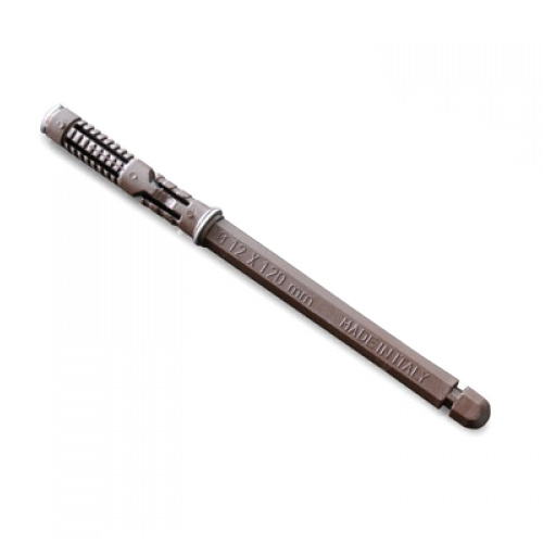

S držáky police nejde hnout?
Jsou na koncích police?
Jak jsem psal, jedná se o konzoly/trny/držáky VE ZDI, na které se police narazí. Určitě s nimi tedy nelze hnout, posouvat.
viz ilustrační obrázek - tři trny jsou jednotlivě navrtány do zdi tak, aby přesně seděly do děr v polici zezadu. Hnout tedy lze s nimi pouze tak, že je vytáhnu ze zdi a převrtám na požadované místo - což chci právě udělat u jednoho trnu, který byl navrtán mimo (o pár mm až centimetr) a logicky i když byl trn ohnut poměrně dost, přesto police nešla dorazit, protože prostě trn byl navrtán o kousek jinde. Proto jej potřebuji navrtat nový na požadované místo, předem ale potřebuji zapravit vzniklou vyvrtanou díru, abych mohl vrtat na místo vedle.
