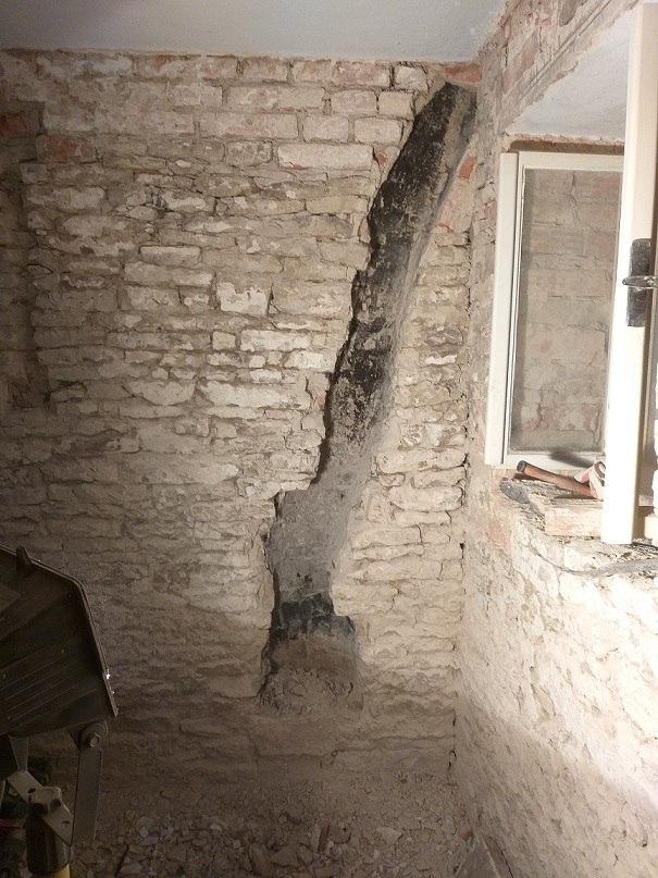

Ahoj
Ve staré části domu jsem se rozhodl vytvořit dílnu a chtěl jsem použít starý komín na připojení kamínek. Stará část domu je postavená z opuky a jelikož stěny byly vlhké a omítka poškozená, celou kromě stropu jsem jí oklepal a nechám to tak, aby to větralo. Izolace tam totiž žádná není a bude to jen dílna.

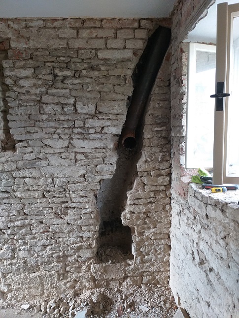

Původní komín byl sice používaný, ale neměl dole čistící dvířka, proto jsem ho rozebral a dobře jsem udělal, viz foto. Původní majitelé před více než 100 lety si hlavu s kolmostí nelámali a tak komín vypadá tak jak vypadá. To, proč nebyl postaven kolmo, odhaduji bylo tím, že se dodělával postupně a díru postavili tak jak se jim podařilo rozdělat opukové kameny, aby se to obešlo bez většího zásahu. Jinak si to nedovedu vysvětlit. V té době nebyla kamna výkonná jako dnes, tak to asi stačilo. Ještě podotýkám, opuková stěna má asi 40 cm a komín nad podlahou na půdě je ve sředové díře o cca 40 cm posunut na nosnou venkovní stěnu domu, proto dolů nevedl kolmo ale šikmo. Od půdy je komín klasicky zděný z cihel o výšce asi 100cm a potom je nad střechu vytažená 150 cm azbestová roura půměru 20 cm a jsou tam i komínová dvířka. Tedy od půdy nad střechu je to OK.

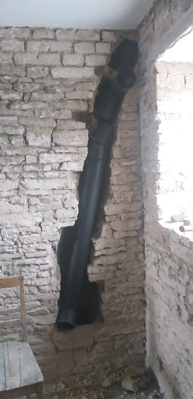

Nicméně k věci. Chtěl bych komín zprovoznit abych mohl napojit na petry. Výkonější kamínka nejsou potřeba. Proto jsem si říkal, že bych do komína dal krbové silnostěnné kouřovody o průměru 130mm (víc tam nedostanu). Nahoru bych to 45° kolenem dotáhl přímo k již zděnému komínu. Pod to dám půl metru kouřovodu, pak T rouru (která by měla funkci soupouchu s vyústěním pod stropem k napojení kouřovodu z kamen) a pod to dolu 150 cm kouřovod a dole 45° koleno které bude vyvedeno ven se zátkou. Koleno dole bude pro případ čištění. Udělal bych tak vlastně vyvložkování komína silnostěnným kouřovodem a uvnitř by tak byl komín rovný. Mám doma ještě dva pytle, cca 50 kg, šamotové malty na opravu krbových topeništ, tím bych původní komín před zazděním vymazal, aby trubky nepřenášely velkou teplotu přímo na kameny, nebo spíše abych zamazal všechny případné spáry mezi kameny, protože nevím čím se opuka lepila . Přemýšlel jsem ještě jestli kouřovod neomotat komínovou izolací, ale nevím jaké snese teploty a jestli by to nebylo spíše na škodu. Jak říkám nebude to na nějaké velké topení, jen občasné přitápění v petrách v dílně. Stavět celý nový komín do dílny nechci a ani nemůžu. Opuku jen tak nerozeberu, fasáda a střecha domu je po rekonstrukci, komín od půdy na střechu také, tak bych to chtěl zachovat a jen nějak napojit. Co si o tom myslíte, bude to funkčí a lepší než to bylo původně?

Vložka komínového telesa sa musí oddeliť minerálnou vatou, nesmie sa zaplácať ničím, ani šamotovou maltou, lebo by ti časom prdla teplom vertikálna dilatačka po celej dĺžke omietky v mieste komína.
Vložka ak je samonosná (antikoro plech, teplotné silikátové plasty) stačí, ak bude po vsunutí do prieduchu pôvodného komínového telesa, oddelená iba vzduchovou medzerou, aby nebola tesne obopnutá okolitým murivom alebo zaliata maltou.
Vzduch je dostatočný izolant. Navyše sa lepšie manipuluje s voľne zasunutou hladkou vložkou.
Problém bude vizuálny, ako zamaskovať vysekanú ryhu maltou tak, aby nešpatil zagletovaný, hladký pás omietky vs. okolité murivo. Rabicové, keramické pletivo vtlačiť do malty na ktoré je možné nalepiť nejaký obdobný remienkový obklad.

Pokud to bude zazděné, tak krbové roury jako vložka je špatná myšlenka. Po pár letech prorezaví a bez opětného vybourání komína je nikdo nevyndá. Lepší bude použít klasickou nerez vložku. Případně pokud to rozměry dovolí a je k tomu přístup, ještě ji izolovat čedič.vatou.

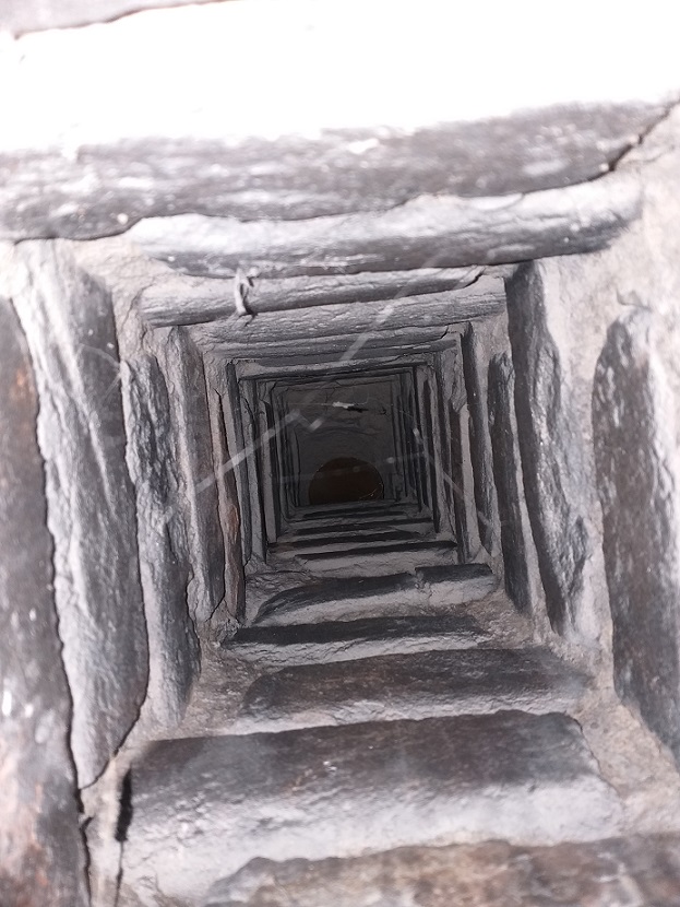

Určitě jak píše Leo dej tam nerez trubky nebo pokud to rozměry dovolí kameninu. Nikde nepíšeš průřez komínu. Dle snímku mi připadá větší jak 20x20cm. Pokud je tam nahoře vsazená azbestová roura o průměru 20 cm tak je průřez komínu v podstatě o jednu třetinu menší a to je špatně. Ještě nepíšeš délku komínu a i na to jsou normy.
Tak jak to je na fotce byl původní komín, pouze jsem ho otevřel. Uzavřen byl tenkými cihlami postavenými na štorc, kameny jsem žádné nevytahoval. Průřez komínu nelze přesně změřit. Jak jsem psal od podlahy na půdě je nahoru metr zděný s průřezem 25 cm, nad tím je vyvedená jen samotná 150 cm dlouhá azbestová trubka průměru 20 cm. Od podlahy půdy na zem místností je to 2,5-3 metry a průřez byl jak je vidět na fotce v nejnižším místě 14cm ale někde i 25cm, je to nepravidelný. Celý komín má něco přes 5 metru. Já ho nestavěl a vím že to je špatně, ale nechci na to napojovat otopnou soustavu, jen jedny malé kmínka na občasné přitopení. Když to budu vložkovat, tak tam dostanu max 13 cm trubku a k tomu možná namačkám izolaci, ale to je tak max. co tam dostanu, navíc nevím, zda by to nebylo spíše na škodu a nebyla by lepší jen vzduchová mezera. Fotka níže přiložená je po vyzkoušení vložení 13 cm trubky a vidíte že místa tam navíc moc není. Když bych kameny rozebíral, abych tam dostal něco většího nebo to chtěl srovnat, tak se začnou sypat a do toho se nechci pouštět, když stěna drží strop.

jen bych udělal z nerezu napojení na stávající komín a to tak, že bych vstup pro kamnovou rouru udělal hned pod stropem, delší trubka bude topit do místnosti. Tam by jako vstup posloužil T kus a hned pod něj za kouřovou trubkou připojil koleno se zátkou, nebo komínová dvířka. Tak by čistící vstup nebyl až dole, ale hned nahoře pod vstupem pro trubku. Na funkci komína to nebude mít žádný vliv.
Při topení dřevem nevzniká množství spadaných sazí, aby byl nutný velký prostor pod vstupem trubky.
Šikmá část původního komína dolů by se zazdila, nebude potřeba.
Čistící dvířka stejně budou spíš pro formu, protože pokud budou kamna dobře spalovat, tak ze dřeva tam skoro nic nebude.
Nerezové části bych do okolí uchytil nějakými přizděnými konzolami, aby to drželo na místě. okolo bych nechal vzduchovou izolaci. ze strany do místnosti dal třeba trochu min. vaty k oddělení a okolí zazdil omítkou.
