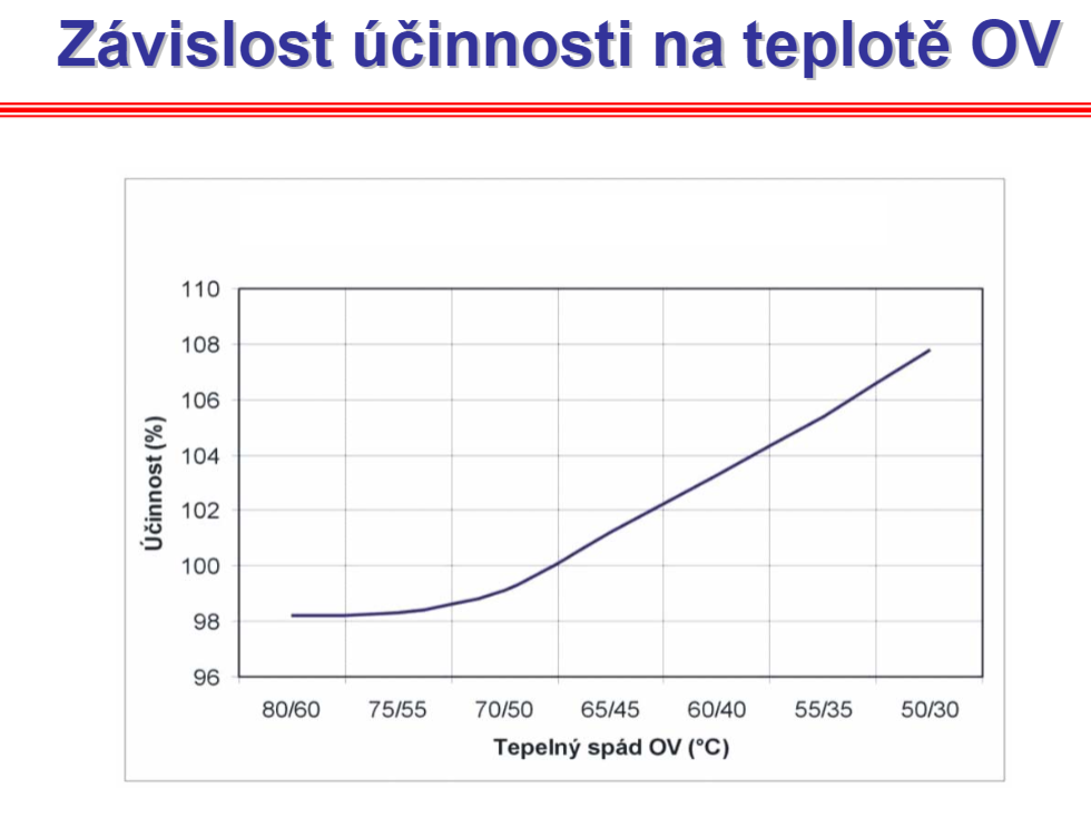

Co jsem četl, tak účinnost kondenzačních kotlů jde opravdu ruku v ruce s teplotou. Čím chladnější voda se vrací vracečkou, tím vyšší účinnosti kotel dosahuje (=tím víc se projevuje kondenzace). Pro můj Protherm Lev 30 KKZ jsem našel v manuálu potvrzující graf.Vzhledem ke stejnému principu fungování všech kondenzačních kotlů si troufám tvrdit, že takové pravidlo lze aplikovat obecně.
Jestli to je jinak na Sahaře nebo v Grónsku - nevím. Tyhle lokality snad zvažovat nemusíme. Je pravda, že v extrémním mrazu trvá vytápění prostor nízkoteplotní vodou extrémně dlouho (pokud se vůbec povede), takže je potřeba ekvitermní regulace. Jak jsi psal už v hned prvním příspěvku. :)
Jasně, kondenzační kotle potřebují co nejmenší teplotu zpátečky. Ale než bych mrznul, tak těch pár procent účinnosti oželím.
. Je to samozřejmě nejvýhodnější pro topení kolem nuly nebo -5 venku, což je většinou průměr v našich zemích. Při větších mrazech je holt účinnost o trochu menší.
