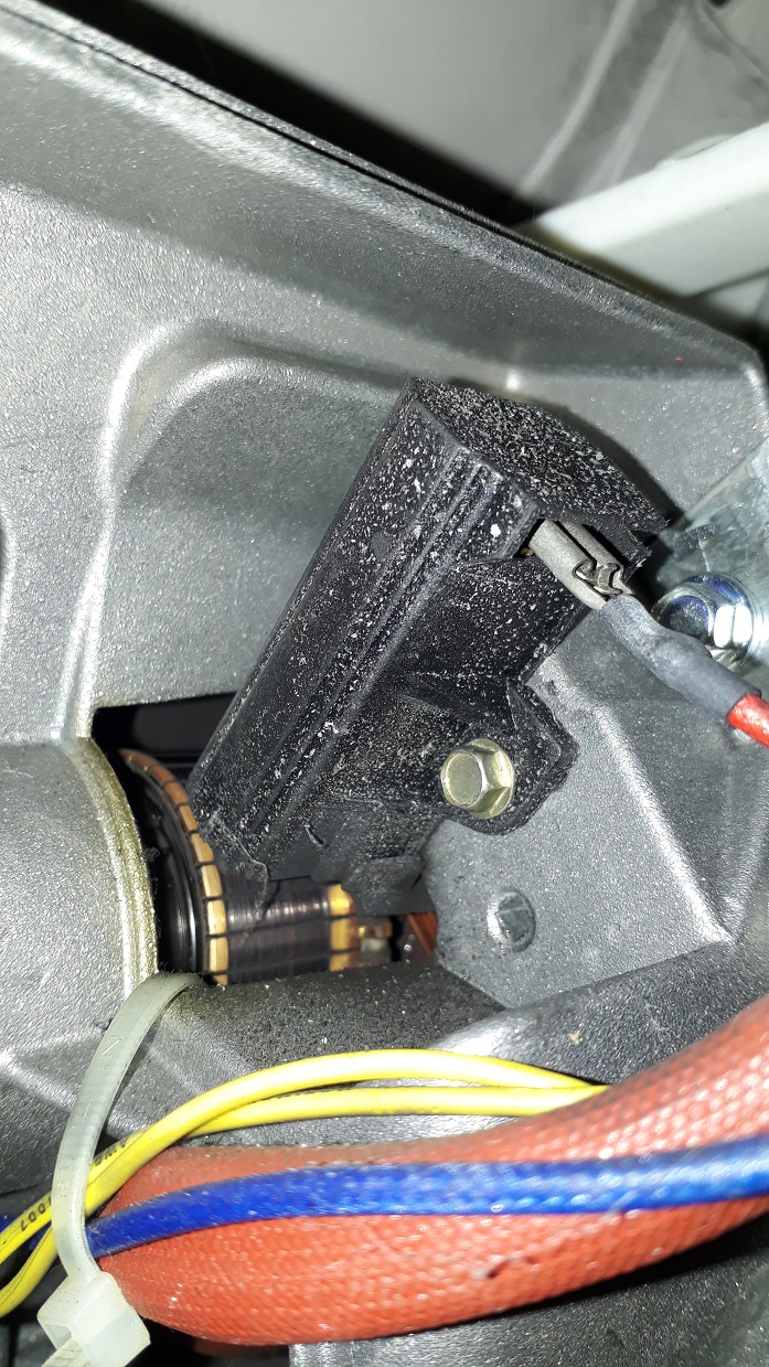

Zatím mi není jasné jak to pouzdro s uhlíkama odšroubuju, to bych potřeboval trubkový klíč cca 5mm, kde ho vzít?
Nebo čím to odšroubovat, i ten šroubek na který jediný vidím nedokážu odšroubovat, natož ty ostatní tři za rohem (na uhlík dva šroubky)?

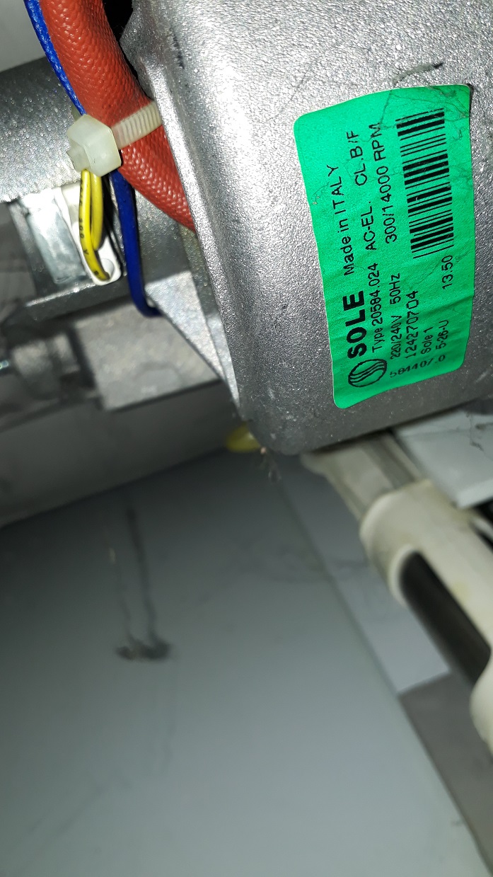

A pak kde koupit na Praha východ ty uhlíky v pouzdře, asi to budou tyhle?
www.heureka.cz (motor Sole to je , viz foto.)

Malá račna, nástavec a příslušný ořech dle šroubu.
Jo, pod tlakem manželky jsem vyhrabal sadu, kterou jsem asi nikdy nepoužil a 5,5mm nástrčný tam byl
Jenže, sundal jsem ten bližší uhlík a je v pohodě, dlouhý dost (vysunul se z pouzdra asi 12mm, a pruží)

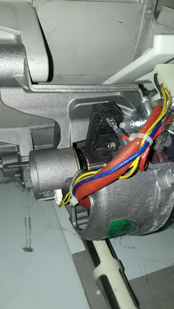

Rozhodně se vyplatí vytáhnout motor ven, i když jde jen o "blbé" uhlíky. Je to práce na pár minut - sundat řemen, povolit dva šrouby, vycvaknout plastové zacvaky, vysunout motor.
vyndal bych motor, ale dva šrouby? Vždyť drží na čtyřech, jak to myslíš jen dva šrouby?
Waschmaschinen-Motor-Sole-20584024-302692651692.html
Můj motor vypadal velmi podobně (Gorenje pračka), ovšem dvěma nohama byl nasunut na jakýchsi plastových držácích a pouze zbylé dvě nohy byly jištěny šrouby.
Ale není to buřt, povolit 4 šrouby místo dvou?
Vyndaval jsem už motor z více praček a byla to malina.
Bohužel AEG Lavamat je konstruovaná zhovadile a motor by šel vyjmout jen asi po kompletní demotáži.

uhlíky jsem oba sundal, rozpohyboval, zdály se mi dost dlouhé (vyčnívaly z pouzdra 12-15mm), našrouboval zpátky.
Pračka jednou zatočila bubnem a dál ani ťuk.
Po dlouhém přemlouvání se ještě motor na chvilku zatočil a zase konec.
Z toho bych usoudil že problém je v uhlíkách, seženu někde nové a uvidím.

Nič v zlom i u teba, ale vzadu je predsa panel, ktorý sa dá demontovať a odtiaľ je k motoru prístup. Asi si ešte pračku nerozoberal - ja už áno - i Tatramatku (stará
), Whirpoolku i Boschku. A všade sa dalo dostať k motoru - buď ľahko, alebo s trochou námahy.
Za svůj život jsem rozebral asi 20-30 praček.
Většinou jde motor vyndat opravdu lehce. To ale neplatí o typu, kterého se týká tento dotaz.
