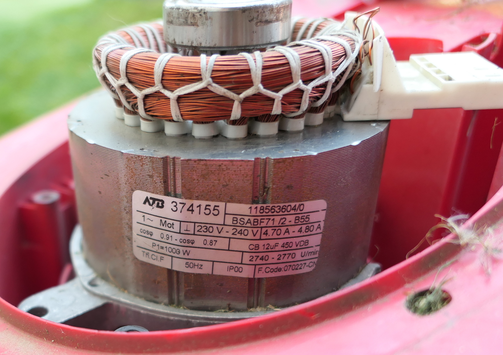

Sekal jsem zahradu el.sekačkou značky Castle garden - Trend. Zrobil jsem asi půlku, vypnul to na chvíli a jak jsem to chtěl znovu pustit, tak se točila velmi vlažně. Když jsem najel na trávu, hned se přestala točit. Zkoušel jsem vypínač a jiné možné špatné kontakty, ale furt stejné. Později už se ani neroztočila. Na motoru je nějaký spínač, něco jako starter asi. Když sepnu spoušť, tak to na motoru jakoby cvakne(sepne) a když je funkční, roztočí se. Nyní pouze cvakne, ale neroztočí se. Oddělal jsem i kondík, ale furt stejné. Jen cvakne, ale neroztočí se.
Na obrázku je štítek.
Krom té spínačky je na motoru už jen svorkovnice, kde se zasune přívodní kabel-2 kontakty a kondík(2 kontakty)-celkem 4 kontakty.

Vadný kondenzátor, nebo spálený motor.
Dodám jen na vysvětlenou - kondenzátor v sekačce není kvůli odrušení jako třeba ve vrtačce, která má komutátorový motorek. V sekačce kondezátor vytváří pomocnou fázi především kvůli rozběhu (viz Asynchronn%C3%AD_motor)
Aha, takže pokud je vadný kondík, tak na zkoušku nepomůže ho vypojit. Je tam kondík 12uF/450V. Doma mám několik kondíků
0.33uF X2 275VAC Polypropylenový (dávám je do rozbrušovaček). Bude to s tímto fungovat? Jasně, že na zkoušku bych mohl jeden obětovat a zkusít to rovnou, ale pokud by to nemělo patřičné hodnoty(není na 450V, ale jen 275V), tak by to třeba nemuselo zafungovat a měl bych za to, že kondíkem to není.

Dobrý večer je třeba použít na zkoušku je potřeba použít kondenzátor 10-16 mikrofaradů ten váš je odrusovaci a nevytvoří dostatečný fázový posuv pro roztočení , další možností je zaseklá brzda ,nebo pridřené ložisko

275V na pomocnou fázi je poměrně málo - indukuje se tam vyšší napětí, těch 450V je tak akorát. Kondenzátory na pomocnou fázi bývají v provedení MP a časem se jejich kapacita snižuje.

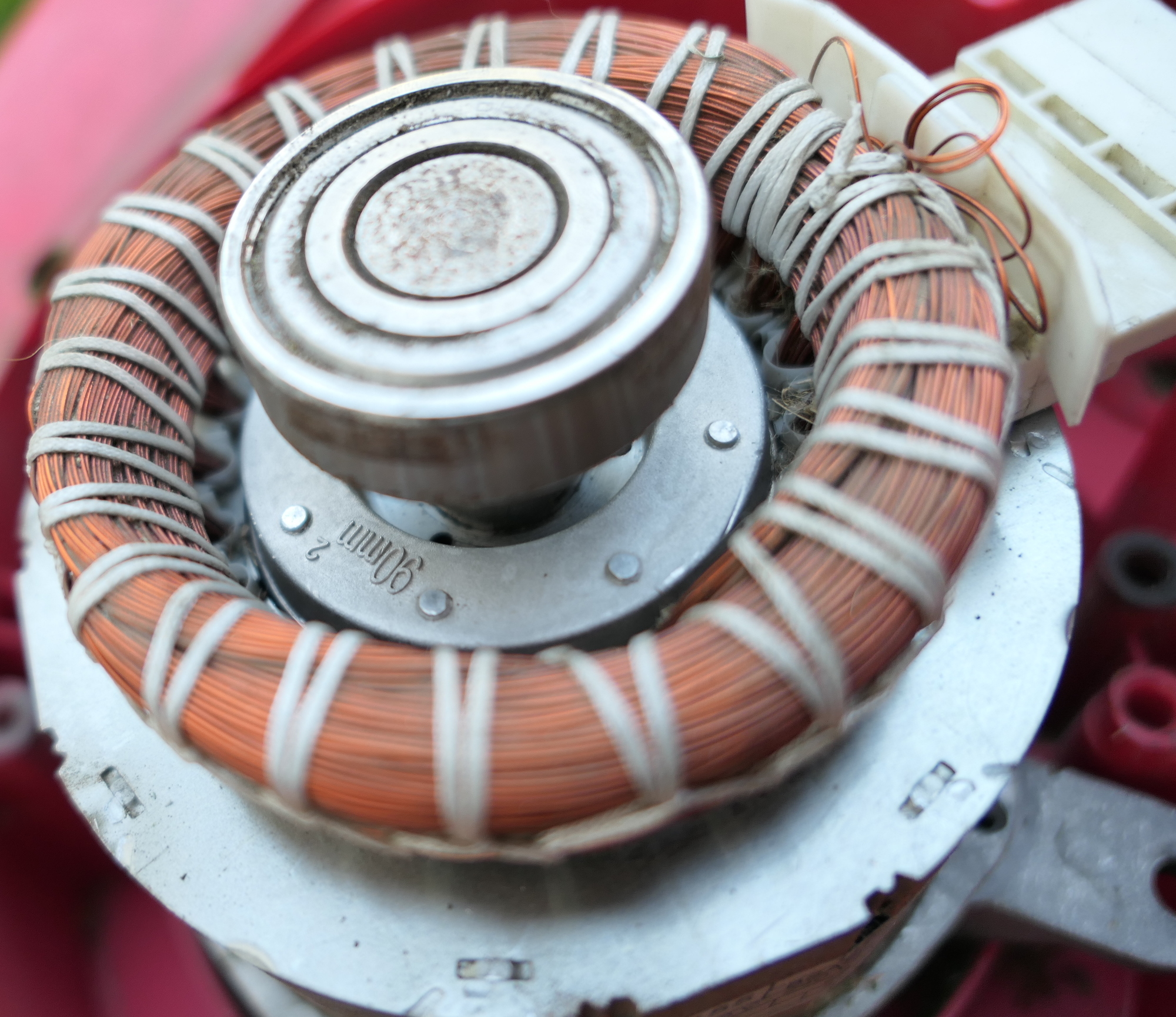

Odvážil jsem se sepnout spínač, sekačka vykazovala stejný zvuk jak na tom videu. Klackem jsem zkoušel roztočit sekací list, ale ten šel velmi z tuha(při vypnutém stavu šel lehce). Spolu s hřídeli se otáčí i ta věc, jak je na obrázku na ní napsáno 90mm2. Co to je? To je ta brzda? Ta věc se otáčí i když je sekačka vypnutá. Ložisko na konci hřídele se otáčí v pohodě.

No jestli to zkoušíš zapínat bez horního krytu, ve kterém je uložené to horní ložisko (jako na videu), tak se to ani točit nemůže. Rotor (to je ta věc s nápisem 90mm2) ti drhne o stator. Nasaď ten kryt a pak to teprv zapínej.

bylo to jak píšeš. Když jsem nasadil horní kryt, rotor se zafixoval a pak mohl točit...
