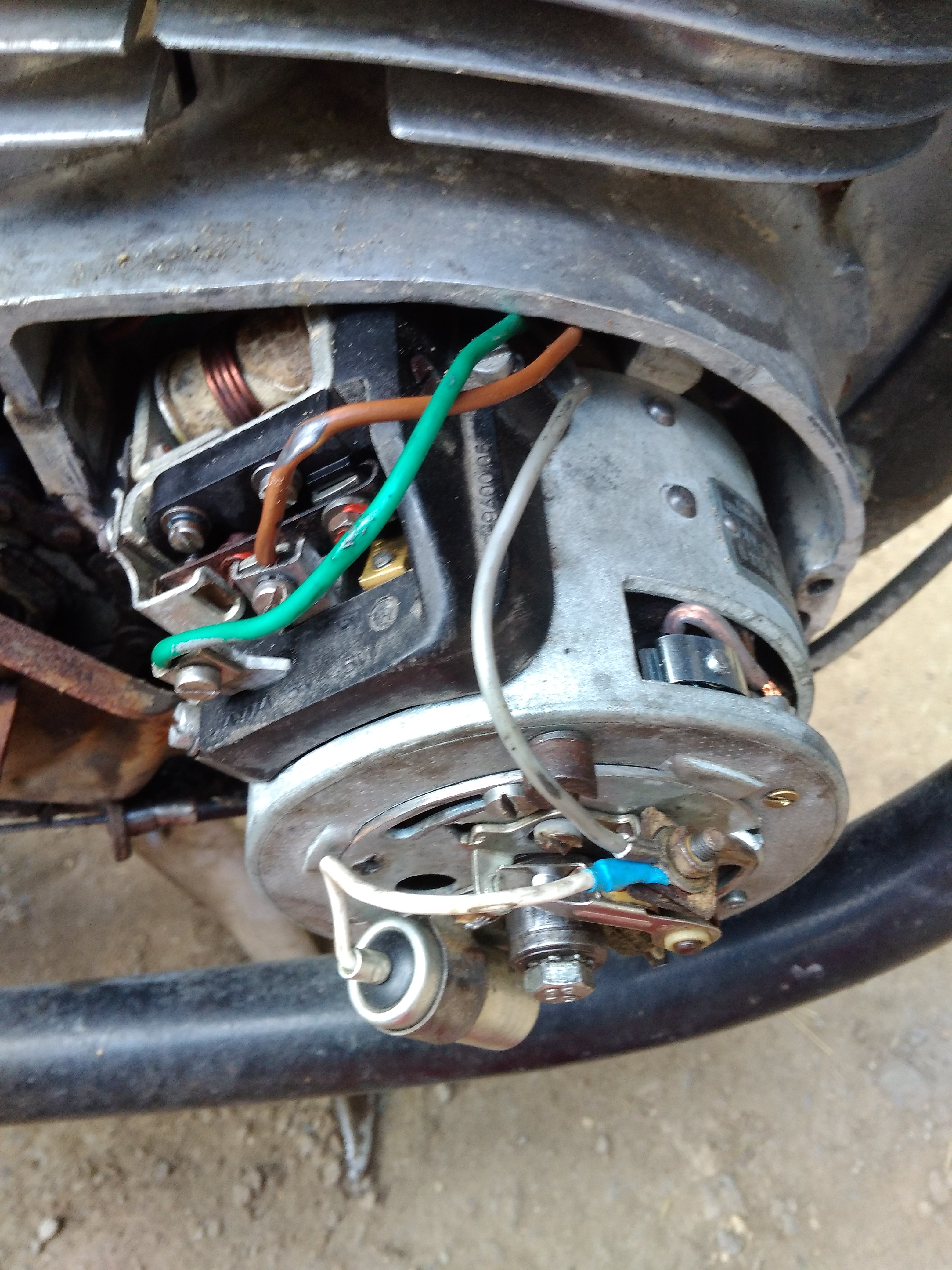

Ahoj všichni. Sehnali jsme ČZ 175, byla za pár korun a kompletní. Je předělávaná (předek 350, blinkry Simson atd..). Všechno funguje jak má kromě dobíjení. Relé spíná jak má, uhlíky včetně držáku jsme včera vyměnili a pořád nic. Rotor a zapalování vyčištěno. Baterka má 6.19V když je nastartovana (taky nově koupená). Prosím o radu, nesetkal se někdo se stejným problémem? Do teď jsem viděl zapalování jen u pionýra tak nevím po čem jít ani jak to proměřit. Díky moc

. Mrknu na to akorát jsem měřil za chodu kolik jde od uhlíku a z relatka hnědý/zelený kabel a dozvěděl se že jedna svorka z relatka dává 5.5 a druhá asi 4.7V jenom. Neznamená to taky něco? Než to rozdelam. Díky moc

Právě ta kotvicka jde dobře tak se pustím do měření. Já popravdě nevím na motoru je označení 1/7 a na válci 525.
