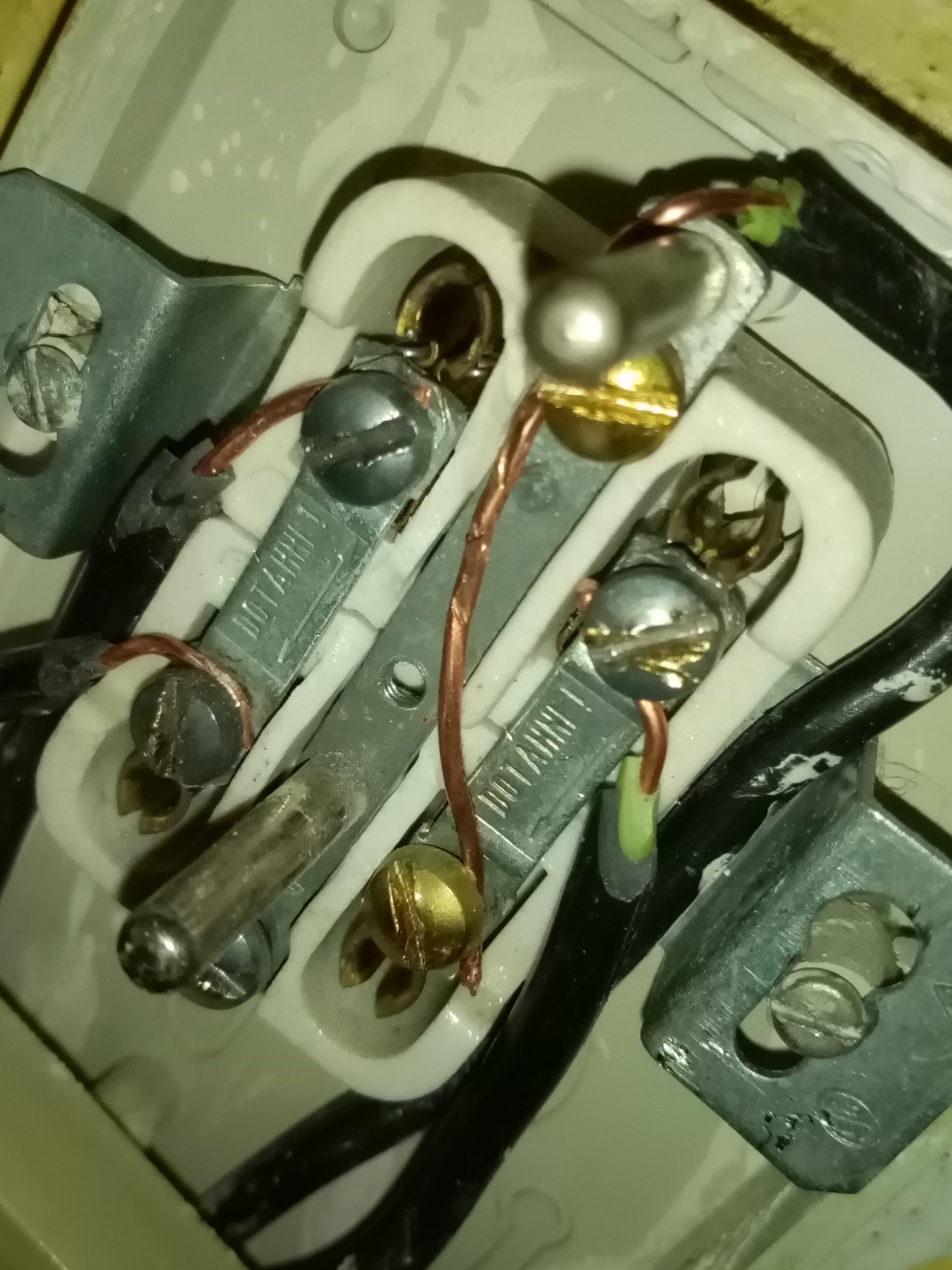

Je tato zásuvka bezpečná?
chci se zeptat jestli je tato zásuvka bezpečná.
Je to v panelákovém bytě, rozvody tu jsou 1.5mm.
Zásuvka byla kdysi měněna a byla tam místo jednozásuvky namontovaná tato dvojzasuvka. Původní praskl kryt.
Co mě zajímá tak jestli nevadí že v horní svorce fáze je kabel dosti naplý a jak se to dotahovalo se napínal víc a víc. Nemůže se časem povolit jak je naplý proti směru utahování? Vše je dotáhlé jak to jen šlo.
Funguje to takto už pomalu rok ale píšu to sem až teď.
není je to prasárna první třídy
Bylo by dobré odůvodnění...
Na hlavní dotaz jsem odpověď nedostal a to je jestli se nemůže svorka povolit. Za celý rok se nepovolila ale chci mít jistotu. Jinak je to zapojené dobře ale vizuálně je to asi horor.
Tak je celkem jistojisté, že když to vydrželo rok, že to vydrží i další roky.
IMHO je to udělané prasácky (aspoň jak to vypadá na té prasácké fotce, to´s to nemohl vyfotit líp?), ale elektricky snad by to mohlo jakžtakž vyhovovat.
Docela by mne zajímalo, jestli by pachatel byl ochoten se vedle toho postavit a přiznat se, že je to jeho dílo.
Napište nám sem ješte,které prase to připojovalo?
V prípade dvoch vodičov fáza a nulák (klasika robená v chalupách pred r.1989), je šalter zapojený dobre.
Ja tam síce vidím nezávisle skamadiaľsi zo spodku dotiahnuté dva "zelené vodiče", jeden zelený je pripojený na kolík a druhý na nulák a pre istotu sú ako bonus oba priamo v šaltri navzájom prepojené. (Dvojité istenie kabeláže, tj.nuláku, ako v bojových stíhačkách).
Takto by mala správne fungovať zásuvka 230V/50Hz napojená na tri vodiče:

Jediný problém je vidieť na dogabaných, nejako násilím domrvených úchytyných plieškov určené pre uchytenie kolíkov zástrčky, ako keby ich niekto skrutkovačom násilím ponaprával lebo boli zmačknuté.
Nuda,co to zase meleš.Nebude to místo stíhačky spíš průchozí zásuvka,tj.druhý zelený vodič vede do další zásuvky?Ostatně jde tam i druhý fázový vlevo,to sis asi ani nevšiml.

za předpokladu, že horní kabely (pod horními šroubky) jsou "odchozí" (k další, vzdálenější zásuvce), tak je to "správně" zapojené dvouvodičové zapojení. U dvouvodičových zapojení (TN-C) je požadavek, aby zemnicí kolík byl zapojen "za nulákem." Ovšem dnešní normy to už nesplňuje. Můžeme samozřejmě debatovat o zásadách krasozapojování, ale to na principech nic zásadně nemění.
Napnutost kabelu nehraje roli, jde o měď - ta je jednak dobře tažná, takže v extrémních případech se přizpůsobí, navíc tak jak to je nainstalováno, tak už se to hejbat nebude. Navíc elektrické rozvody jsou "hrubá technika," takže pokud jsou pořádně dotažené šroubky, tak nic nehrozí.
edit: co se nelíbí moc mně, to je přílišné odstranění bužírky, zejména na fázových vodičích a potom trošku halabala upevnění pod šroubky. Já doporučuju, pokud je to jen trochu možné, dělat z drátu očka.
Dobrý den, to že ty vodiče zapojené v dvouzásuvce jsou trochu krátké a trochu nehezké na pohled je dáno tím, že byly původně zapojené v jednoduché zásuvce / viz info v dotazu/. Je to i na nich patrné /otlaky z míst pod šroubky/. Jen mohly být lépe upraveny konce zasahující pod šroubky. Pro tento druh a provedení připojovacích svorek a šroubů se, pokud vím za našeho mládí nedoporučovalo dělat očka. Rovný vodič vsunutý rovně pod šroubek a opřený o vylisovanou zarážku zaručí dobré spojení s trvalým tlakem napruženého šroubku.
já tam právě žádné zarážky nevidím.

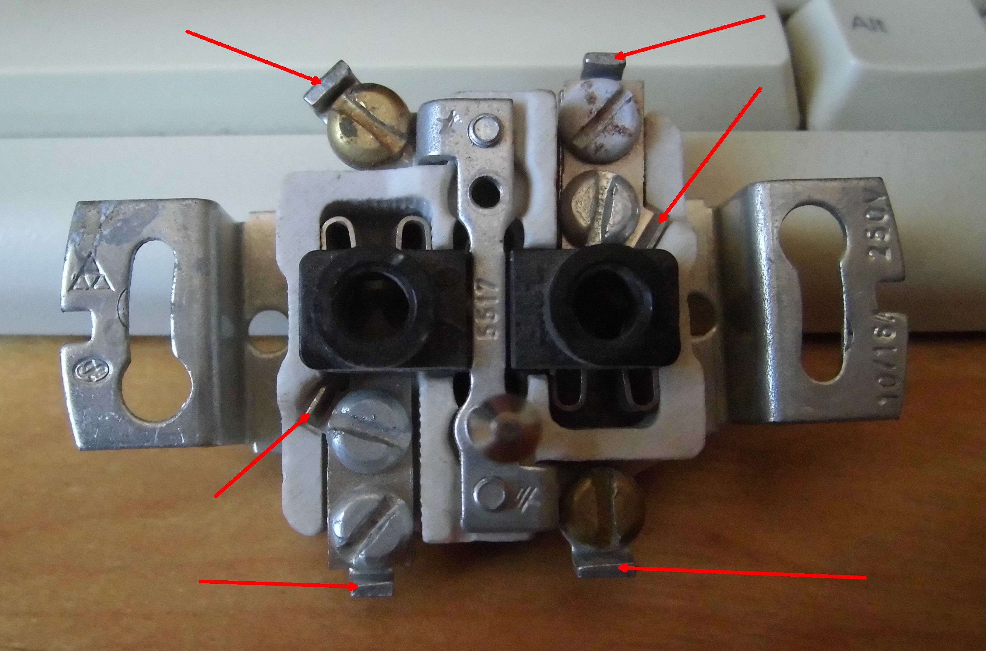

Dobrý den. Ty zarážky, opěrky pro drát tvoří ty nepatrné výstupky, výlisky na plechu svorky vedle hlavy šroubku, které brání "vyjeti" vodiče do strany. Vzhledem k tomu, že tvůrce toho předmětného zapojení měl ty dráty krátké, tak je zasunul neodborně a nesprávně příčně a ne rovnoběžně s vodícími výstupky na plechu svorky. U mosazných šroubů PE tvoří opěru proti vysunutí vodiče u tohoto typu zásuvky její ochranný kolík. Na připojeném obrázku jsou na zde řešené, novodobé, nepříliš povedené zásuvce vodící elementy označeny šipkami. Na druhém obrázku je označeno totéž na starším typu, ale lépe konstrukčně řešené zásuvky.
tak něco málo tam vidět je, ale s ohledem na to, že ta "zarážka" je vzdálená cca 2x než je průměr drátu, tak je jako by tam nebyla.
Dobrý den,po opětovném kliknutí myší se obrázek zvětší a vidíte,že ty zarážky tam jsou hned u hlavy šroubu,takže i na slabý vodič,jsou šikmé z důvodu možnosti připevnění různě silných vodičů.
Vizuál nic moc ale elektricky mi to přijde OK. No nejsem elektrikář, tak mi asi něco uniká.

Viděl jsem daleko horší, tohle bych bral jako ještě v normě. Snad jen to propojení PE a N ale jestliže se to předělávalo z jednozásuvky, tak to prostě takto vychází, s tím se nic neudělá (teda mohl jít ten drát zespoda, ale to je detail).
Přijde mi to v pohodě, pokud jde o funkci a bezpečnost. To že jsou dráty našponované bych tak neprožíval. A jestli můžu radit, radši bych do toho nešťoural (maximálně zkontroloval správné dotažení šroubků) a sehnal třeba v bazaru zásuvku se stejným krytem (dělaly se minimálně do půlky devadesátých let, takže to neni problém, ještě po roce 2000 se daly sehnat i v elektře) nesmí to být ta novější, ta je hluboká a ani by do této krabice nešla (jedině s distančním rámečkem).
Co je na vedlejší pozici? Pokud tam neni nic, dala by se ta zásuvka pošoupnout, ale jak řikám, nehrabal bych se v tom víc, než je nutné. Nebo by se dala šoupnout celá ta lištová krabice.
Svorka se podle mě nepovolí (pokud někdo nebude za ty dráty tahat, nejde o trvalý tlak od napnutí, ale spíš o pulzy), to spíš povolí (natáhne se) časem drát. Je zajímavé, že tímto směrem se mají dráty pod šroub dávat (ve směru utahování, na učňáku si na to mistři dost potrpěli, přitom mě by to přišlo opačně výhodnější). Na 100% to asi nikdo neřekne, ale jestli to vydrželo rok používání, je pravděpodobné, že to vydrží dalších 20.
