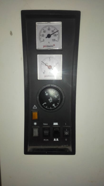

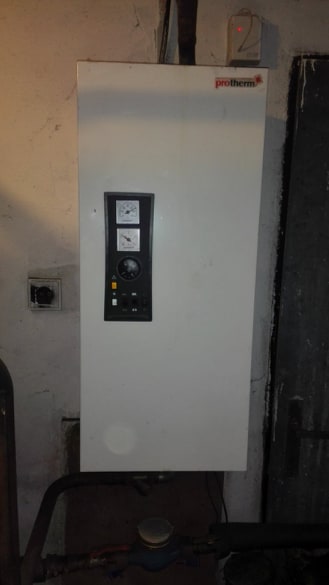

s nemovitostí jsme koupili i tento elektrokotel protherm viz. přiloha. Poznáte někdo z fotografie o jaký typ kotle jde?
Ať se snažím jak chci, tak se mi nedaří sehnat návod k obsluze, žádný štítek jsem na kotli nenašel a tak ani nevím co znamenají značky u tlačítek (můžete mi je někdo objasnit?) Zapnout vypnout chápu, ale min / max a to druhé? V čem je rozdíl? Kotel se ovládá termostatem Jablotron UC-220, k tomu jsem návod našel a je správně nastaven.
Totiž normálně topím kotlem na tuhá paliva Dakon DOR 24, který jede na samotíž. Když jsem se pokusil dnes roztopit tento elektrokotel, tak se sice nahřeje na požadovanou teplotu, ale nepouští vodu do systému. Nebo pouští, ale hrozně pomalu po hodině jsou radiátory vlažné, spíš téměř studené. Předpokládám, že by kotel měl mít své čerpadlo, ale na jakém principu funguje? Kotel se nahřeje na požadovanou teplotu (hučí) a jakmile teploty dosáhne, tak se úplně vypne (nevydává žádný zvuk), čekal bych, že pojede čerpadlo ještě nějakou dobu aby tlačilo teplou vodu do oběhu?
Ve skratce. Pokud někdo podle přílohy poznáte typ kotle budu velmi rád. Podle typu dohledám návod k obsluze a nějak to sesmolím .

Elektrokotle sú to najjednoduchšie riešenie na svete medzi kotlami ÚK.
Môžeš ho kombinovať s kotlom na pevné palivo, ale aj na plynový kotol.
Ak nemáš niekde uzatvorený ventil vody do kotla a do sústavy, potom je zrejme zanesené potrubie vodným šutrom. Skontroluj, či nie je zlepená spätná klapka v prípade, ak ju má kotol spolu s pretlakovým ventilom vo výbave. Zrejme ide o nejaký obstarožný xindel, ktorý môže byť zanesený kameňom ak sa v sústave menila často voda, sústava sa každoročne odvodňovala.
Tiež skontroluj obehové čerpadlo, či nemá "zarastený" hriadeľ v puzdrách. Ak je starší produkt čerpadla súčasťou kotla, ten má uložený hriadeľ s lamelami v ložiskách z bronzu, tam by sa nemalo čerpadlo zaseknúť. Stačí na čerpadle povoliť, vyskrutkovať predný pochromovaný šroub v strede čerpadla a tenkým skrutkovačm zistiť točenie hriadeľa. Vytečie iba trochu vody spod skrutky z diery, nemaj obavu, že ťa vytopí.
Zhoď plechy a kukni sa na črevá kotla. To zvládneš aj bez servismanuálu lebo píšeš, že riadiaca elektronika kotla je funčná.
Pozerám na manometer kde je niečo tlaku nad jeden bar, takýto slabý tlak elektrokotlom nesvedčí, lebo sa zavzdušňujú, tvoria s bublinky na špirálach.
Elektrokotle vyžadujú expanzku s membránou natlakované v sústave min. na štyri bar, potom fachčia bez problémov, lebo je sústava pod ideálnym pracovným tlakom.

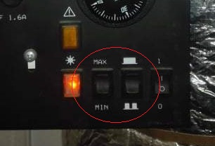

Vzhledem k tomu, že se mi stále nepodařilo tento kotel dohledat. Může mi prosím někdo objasnit smysl těchto dvou tlačítek? Min / max, a jedna spirála / dvě spirály (asi)? Případně jaký smysl má toto tlačítko, zkusil jsem přepínat a nevšiml jsem si žádného rozdílu?
Foto v příloze. Předem děkuji za objasnění
