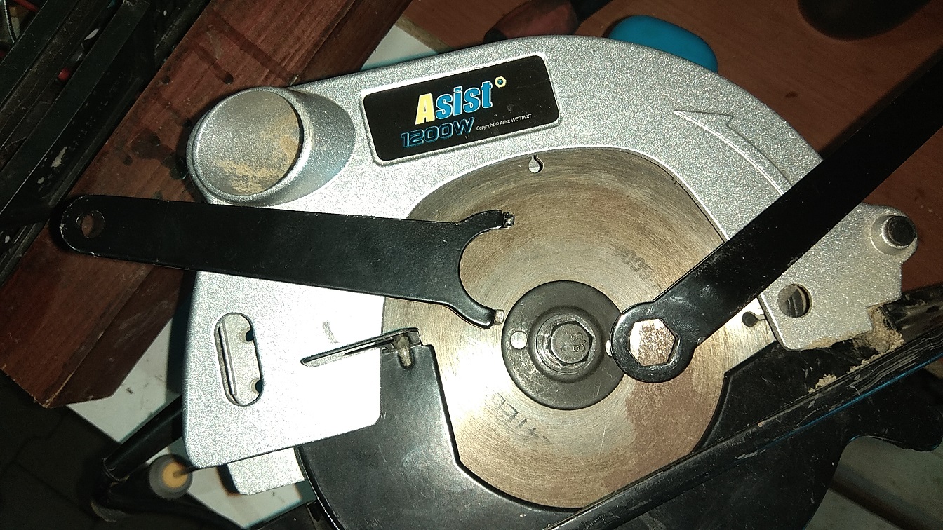

kotoučová pila neřeže
půjčil jsem pilu assist, vrátila se mi že neřeže
když ji zapnu tak motor točí, kotouč se točí,
když "narazí" na dřevo tak motor točí, háže jiskry, kotouč se zastaví
nějaká rada?
díky

když chci sundat kotouč držím U-klíčem přírubu a točím šestihranným klíčem ale to se točí i motor

teď je stav takový že nejde sundat kotouč.

ten u klíč. kdy drží přírubu a kotouč a já uvolním šroub.
ale teď když držím kotouč aby se netočil a klíčem chci povolit ten šroub tak se šroub protáčí a jde slyšet že točí až do motoru
Tak když kotouč stojí, když ho držíte, a hřídel a šroub se točí, tak není zjevně kotouč správně sevřený příložkou a matkou na šroubu. Je jedno proč to teď tak je prostě musíte povolit matku, kotouč sundat, otočit příložku nebo dát nějakou podložku pod kotouč tak, aby ho matka s příložkou po utažení matice sevřela.

Pokud se protáčí osa se šroubem oproti vrchní přírubě, znamená to jak bylo už napsáno, že je kotouč špatně přírubami sevřený.
Je to trochu prasárna..... ale funguje to. Motor má větrací otvory, mřížku. Pod ní bude ventilátor chlazení motoru.
Tam prostrč šroubovák nebo něco, co tam vleze a zablokuj tak motor. S citem abys nepoškodil větrák zkus šroub kotouče povolit.
Většinou to jde.
Potom pro montáž kotouče, pokud to bylo složeno dobře, ale kotouč je slabší a nesevře se, vyrob podložku ve tvaru mezikruží a tím podlož kotouč. Vyhoví i podložka z tvrdšího kartonu.

U mafla by také mělo jít navléci nějaký obroušený klíč až za kotouč na hřídel,odklopit kryt pily a zespodu nasadit a povolit klíčem ten šroub ,né silou,raději mírnými poklepy,ať to neukroutíte.Dle mého názoru je tam špatně ta velká podložka s otvory,domnívám se,že je nasazena na hřídeli na čtyřhran a má i týž otvor,tudíž když tu podložku podržíte tím spešl klíčem,tak zaaretujete hřídel proti otočení a můžete povolit ten šroub,který podložku přitahuje a drží i kotouč.Zkuste podržet šroub a otáčet tou velkou podložkou,jestli nezaskočí na hřídel jak má.Maflíků mám několik a na všech je to podobné,tak doufám,že tento to má také tak,jinak to ani být nemůže,jen nožná jiný způsob té aretace hřídele přes tu velkou podložku.
Mezi motorem a kotoučem je převod do pomala. To zmenší sílu na zablokování motoru. I ten plastový větrák to udrží, mockrát jsem při podobných problémech to použil. Samozřejmě to chce trochu cit, pokud to drží fest tak použít jiný způsob. Ale vzhledem k tomu, že se kotouč protáčí, k rázovému dotažení asi nedošlo.
Jiný způsob je, nasadit klíč na šroub a na něj klepnout kladívkem razantně. Setrvačnost motoru to podrží a povolí to. Samozřejmě i tak potřeba cit. Kladívko malé. Pokud by to bylo například zarezlé, daly by se tak i očesat převody. Ale ještě se mi to nestalo. Běžně to tak dělám u rozbrušek, když mi to jen silou klíčem nejde.
Nikdy netlouct přes převod,hrozí poškození.Vždy zaaretovat základní hřídel.Viděl jsem pár flex po povolování kladívkem se zamáčknutým aretačním kolíčkem,roztržené převodovky,ulomené aretační kolíky.Je to tam na normální práci jak má být,né na zakousnutí kotouče rázem,to drží prostě jinak.
Zde na té pile,pokud se protáčí kotouč,tak je tam špatně ta velká podložka ,není prostě zaskočena na hřídeli kde ho má při demontáži přes pomocný klíč zaaretovat a potom jde povolit přítlačný šroub.
Udělal jsem to tak možná stokrát. Proč se mi to nepovedlo urvat ani u levné čínské rozbrušky, kde se kvalita převodů dá jen těžko předpokládat? Jsem starý praktik, nepíšu co bych neměl mockrát ověřený. Samozřejmě když do toho někdo praští, jako do skály, tak to strhne. Stačí celkem lehce. Když to převody udržely při rázovém dotažení s plnými obrátkami, tak to stejnou sílu udrží při povolení.
U toho mafla k rázovému dotažení nedošlo, když se to protáčí. Myslím, že to ani moc dotažené nebude. Jde jen o to, že to není za co přidržet. V tom případě pomůže to bloknutí větráku, nebo poklep. Ale pokud to lze podržet jinak, proč ne.

Určitě to chce sundat kotouč, než se začnete zabývat čímkoliv dalším. Na maflu je vždycky ploška na hřídeli a k tomu bývá standardně plochý (plechový) stranový klíč kterým se hřídel podrží, i když je tam jinak nějaká aretace. Tím to musí jít podržet a odšroubovat. Jestli jste klíč v průběhu let ztratil, určitě se dá koupit u prodejce. A ta matka je levotočivá, pozor na to
Nechci moc oponovat předsedo, ale na obrázku je odklápěcí výstupek krytu zubů na pravé straně. Kotouč pak nutně musí běžet z pohledu fotky doleva/zubama nahoru. Čímžto pádem by matka měla mít pravý závit.
Aha, já to psal po paměti, tak to se omlouvám za chybnou informaci.
