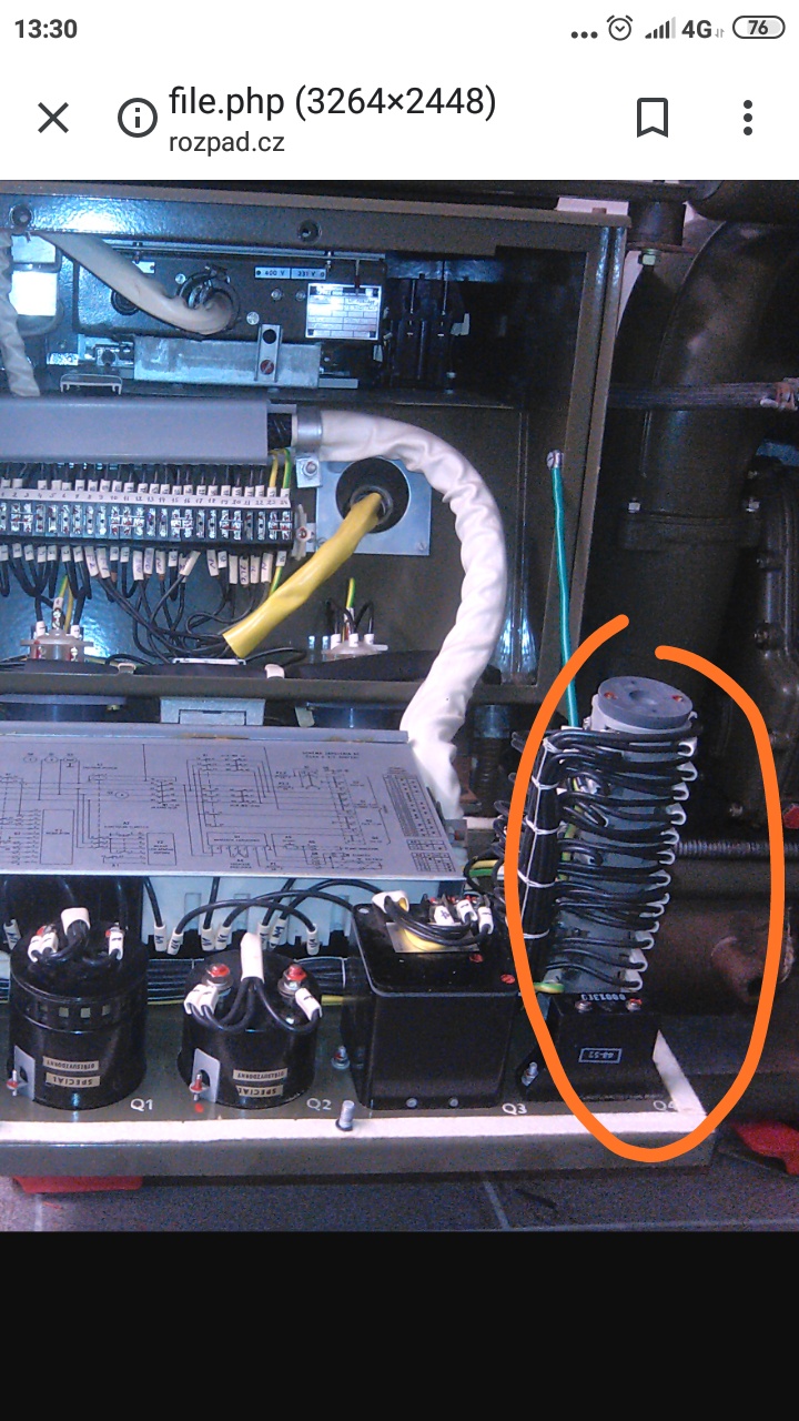

Dobrý den, děkuji za radu. Centrála už běží jak hodinky. Byl problém v otočené magnetce. Dávalo to jiskru v dolní úvrati. Ovšem teď mě trápí ještě jeden problém. Koupil jsem si ještě vojenskou centrálu 4kw je v krásném stavu akorát nějaký inteligent z ní vystřihl veliký přepínač kterým se prováděla volba soustavy 231/400v a já teď nevím jak bych to měl řešit. Myslím si že jiný neseženu a jak bych ho měl nahradit a hlavně čím vůbec netuším. Neměl by někdo nápad? Mám pocit že bez něj mě centrála nepůjde.

Vlastně celý tento přepínač mě tam chybí
Dobrý den,je to paketový vícepólový přepínač,musíte najít podobných parametrů.nebo i jiných a pospojit jak potřebujete.

Děkuji za radu! Zkoušel jsem hledat ale největší co jsem našel byl s 10 segmenty (40 výstupu) a já bych potřeboval se 12 segmenty (48 výstupu) 2 polohový a ten jsem bohužel nikde nenašel.
