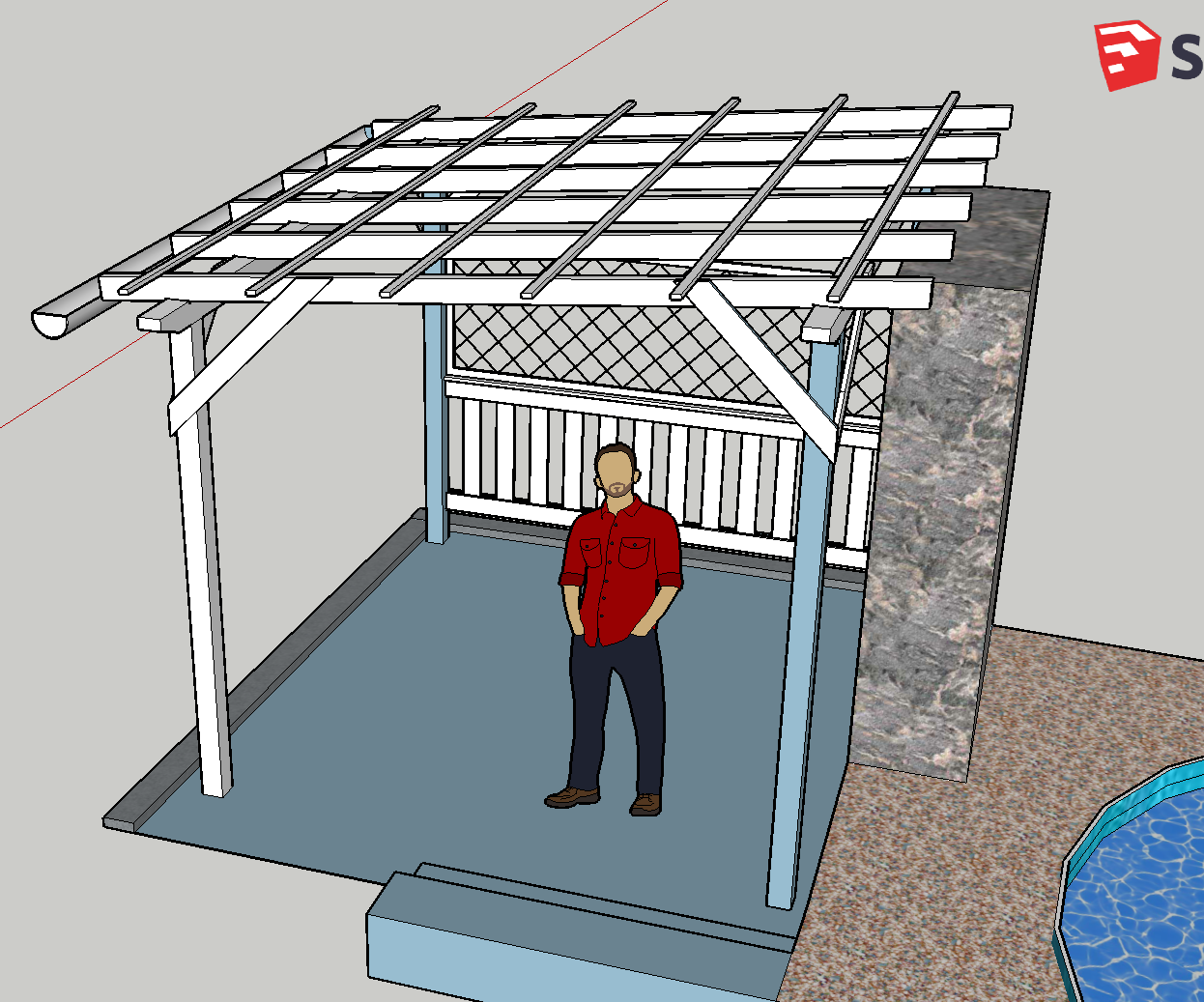

chystám na chalupě stavbu pergoly. Rozměry jsou 2,7 x 3 m. Trámky 10 x 10 cm asi KVH, nebo co bude rozumného k sehnání. Mám k tomu pár dotazů:
1) podlaha terasy, kam pergola přijde, je už dávno hotová, je to vylitá betonová deska s dlažbou. Jak nejlépe to kotvit? Chci použít tyhle kotevní prvky a do podlahy je dát normálně na hmoždinky, příp. kotvy - https://www.haspl.cz/kotevni-prvek-typ-u-100x100x4-0-s-prolisem.html je to ok?
2) podlaha není úplně ve váze, cca 1 cm. Jak nejlépe zajistit, aby byly sloupy pergoly v jedné rovině. Vypodložit kotevní prvky, hýbat trámy v kotevních prvcích, nebo zakrátit trámy přesně na délku - tady úplně nevím, jak to přesně naměřit.

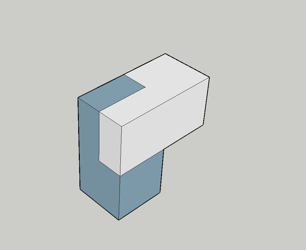

3) příloha 01 a 02 je návrh pergoly, jsou vzpěry takto z vnější strany dostatečné? Nejsem tesař, abych tam dělal čepy a líbí se mi to víc, jak to obít kováním.

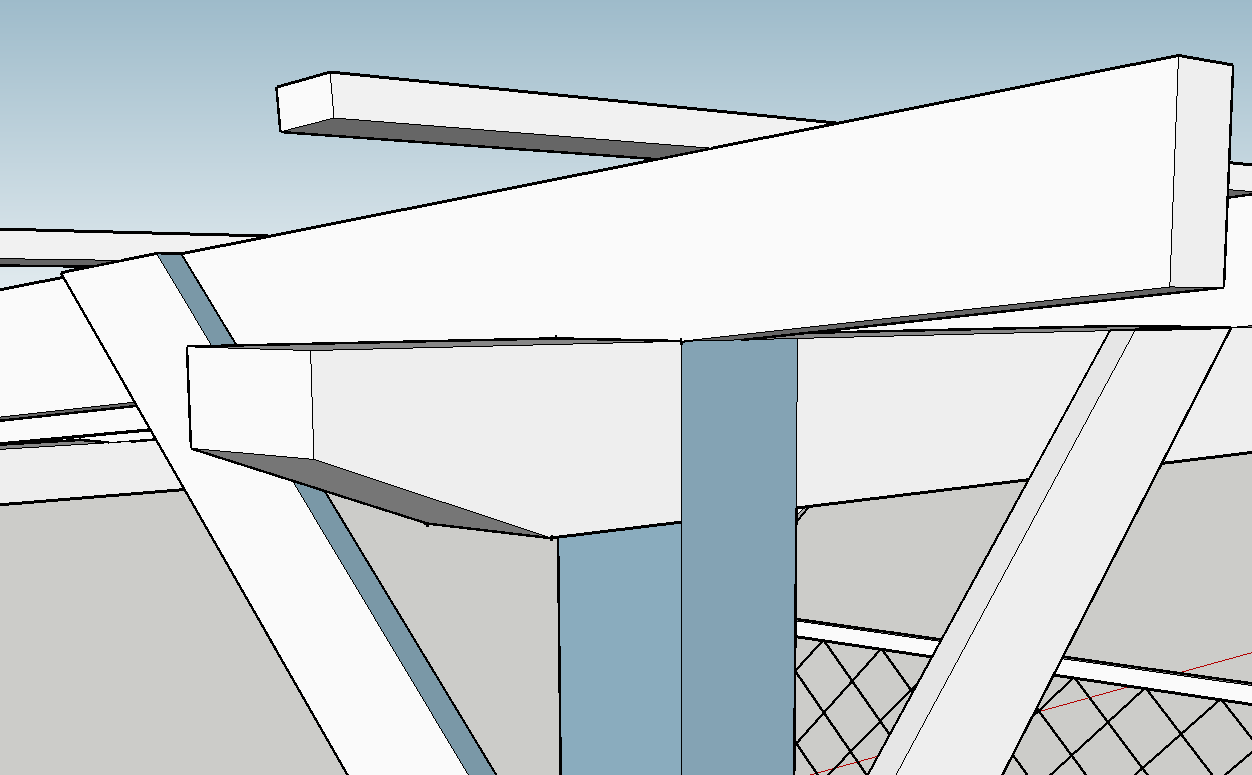

4) napojení sloupků na trámy chci řešit dle přílohy 03 a spojit to vruty. Opět otázka - je to dostatečné, příp. zbytečně komplikované?

3.-4. Přidal bych do spojů lepidlo: odkaz
Vidím okap - bude i krytina na střeše?
Pokud ano tak 10x10 na stojny mi připadá málo.
Na střechu a lehkou krytinu v tomto spádu plánuješ jaký rozměr materiálu?
Díky. Střecha tam bude, jen tam pro přehlednost není zakreslená. V plánu je 350 x 330 cm a buď komůrkový polykarbonát, nebo PES. Spád je počítán 7°
Kotvení stojen k podlaze prvkem z odkazu myslím dobré. Stojny 10x10 cm, vzhledem k velikosti pergoly myslím stačí bohatě.
Rozdílem roviny v řádu cm, bych si nedělal starosti, pokud ano,po montáži stojen bych provedl zarovnání podle vodováhy zaříznutím zvrchu, ale asi zbytečné.
K obr. 3, je to tak možné, kdybych byl líný spojím to natupo pomocí styčníkových desek, jsou v různých rozměrech v železářství https://www.google.cz/search?source=hp&ei=CerIXMlJzIWTvg-YoraQBQ&q=sty%C4%8Dn%C3%ADkov%C3%A1+deska&oq=sty%C4%8Dn%C3%ADkov%C3%A1&gs_l=psy-ab.1.0.0l5j0i30l4.1621.6879..10168...0.0..0.96.798.10......0....1..gws-wiz.....0..0i131.Wo18EUAGR9E
Šikmé zavětrovací spojky dobře sešroubovat vruty, případně podmáznout lepidlem, aby se nerozvolnily.
Dejte si tam silnejsi stojky, jednak vydou pevnejsi a druhak pohledove to je hezci. Ja mam 14x14, ale uz 12x12 bude vyrazne lepsi...
Ty větší stojky určitě,já mám asi 10x14 cm a vypadá to líp,ne jako na špejlích.
