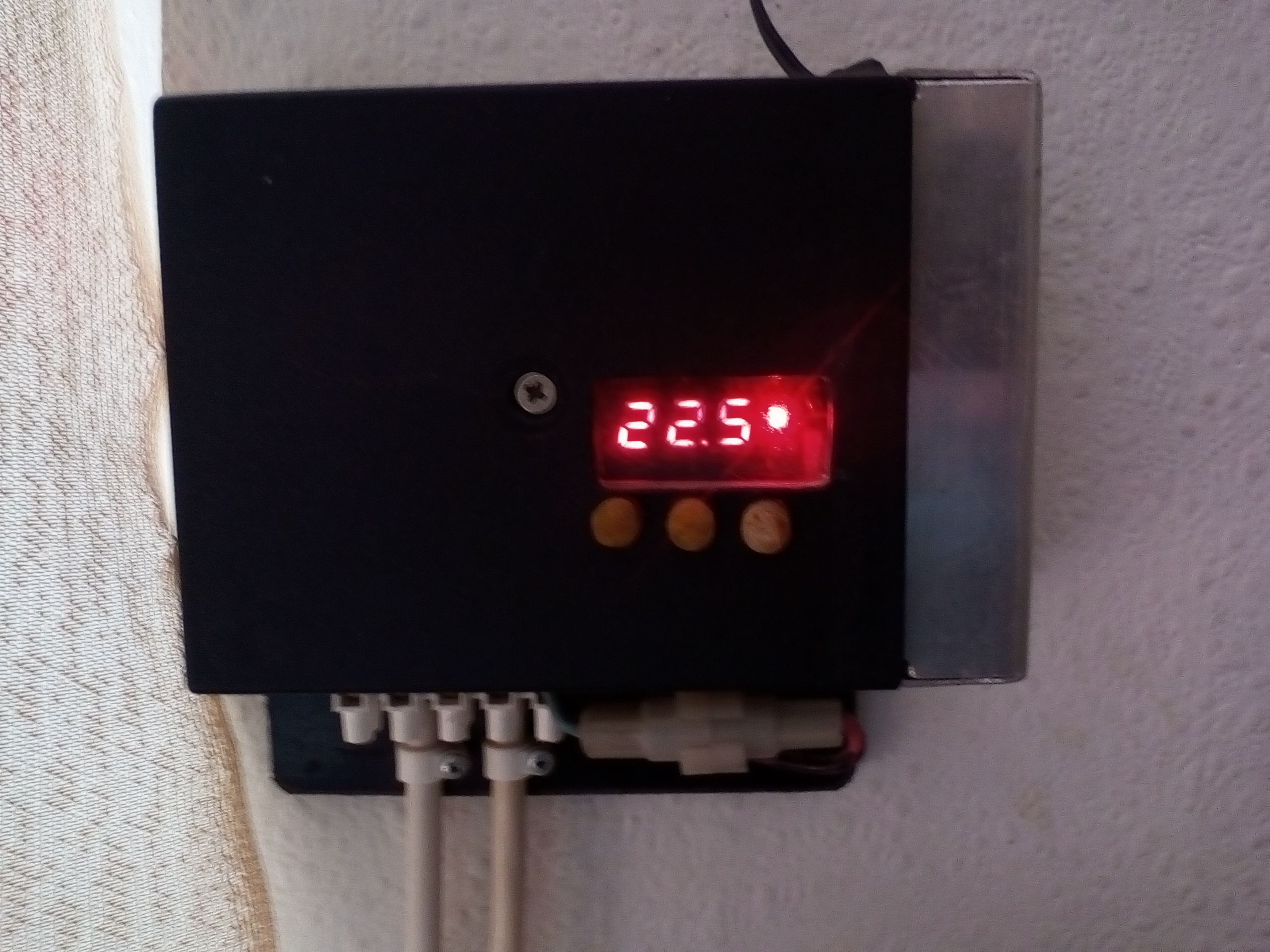

Mohol by som v skratke poprosit, vyznam nastavenia? Je to nejake zmetocne. Bud nastavim jednu teplot…

Na tomto termostatu se nenastavuje funkčně horní a dolní teplota, ale pouze diference. Hodnoty nasta…

JAsne, dik. Ale ako to mas umiestnene? Podla obrazku to vyzera tak, ze LED segmentovky su "utopene"…

LEDka provozního stavu je umístěna těsně vedle displaye vpravo. Takže průzorem na display, na krabič…

PS. Je možno montovat i do instalačních krabic na povrch s víčkem (viz odkaz). V horní části termost…

Dik, ja by som to totizto chcel supnut nad dvierka mrazaku, je tam teraz v podstate panel kde su led… poslední

LEDka provozního stavu je umístěna těsně vedle displaye vpravo. Takže průzorem na display, na krabičce, zakrytým ze spodu tenkým plexi, je vidět i LEDka. Viz foto. V levé části krabičky je osazen zdroj 230VAC/12VDC. Přiložené foto je ale od termostatu pro ovládání 3/4" elmag. ventilu radiátoru samotížného ÚT , ne od lednice. Ale u lednic je to obdobně. I ta krabička a ovládací knoflíky. Pouze u ní není ta pojistka pod krabičkou a vpravo "nástavba" pro omezovací odpor pro cívku elmagnetu. Plastová krabička velikosti 10,5*9*3,5 cm (koupená u nás v obchodě s elektronickými součástkami). Na zařízení (stěnu, lednici a pod.) ji přichytávám pomocí suchých zipů nalepených mamutem, za spodní strany.:puff:
PS. Je možno montovat i do instalačních krabic na povrch s víčkem (viz odkaz). V horní části termostat (průzor na display a pod ním tlačítka) a ve spodní části napaječ 230VAC/12VDC. Použil jsem rovněž v některých aplikacích.

Dik, ja by som to totizto chcel supnut nad dvierka mrazaku, je tam teraz v podstate panel kde su led oznacujuce teplotu v deleni 3 st. A nieco odchadza, led poblikavaju, obcas zhasnu na 2-3s, vtedy sa rozsvieti cervena a zacne pipat akoze vysoka teplota . . . potom sa to zase spameta, a tak dokola . . . takze som chcel vyuzit ten panel a dat to tam, ale ked vyrezem otvor na LED segmentovky tak sa mi zda ze ma vyssie rele nepusti zarovnat segmentovky zarovno toho panelu . . . asi to objednam, euro ma nezabije, a uvidim :-) Dik
