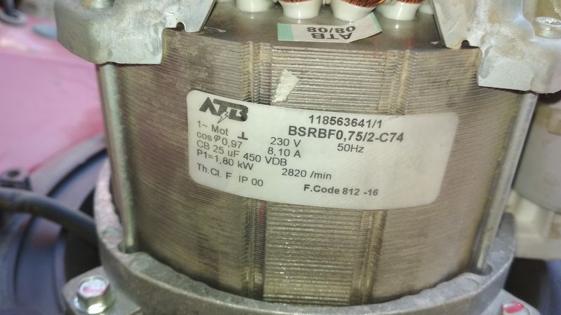

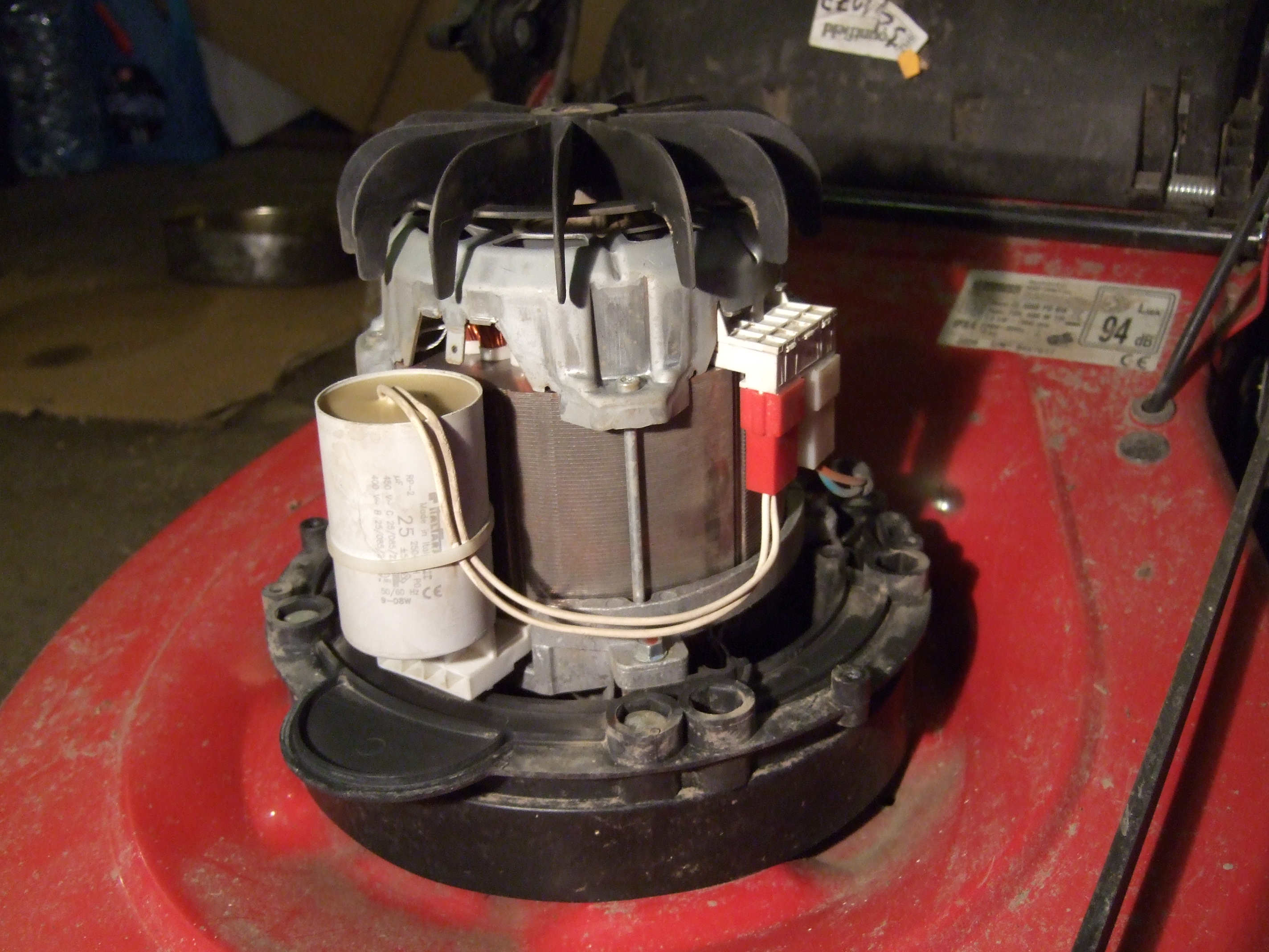

Mám dotaz k volbě rozběhového kondenzátoru do zahradní sekačky. Momentálně je v sekačce kondenzátor 25 uF a 450 V. Při proměření ukazoval multimetr kapacitu cca 21 uF.
Sekačka se při spuštění extrémně pomalu rozbíhá, někdy se ani nerozběhne. Je problém v kondenzátoru?
Na těchto stránkách je kalkulačka pro výpočet kapacity kondenzátoru a při zadání údajů k mému motoru, se dostávám na hodnoty několikanásobně vyšší, než jsou předepsané výrobcem.
tec-moto.htm
Je možné (a vhodné) dát nový kondenzátor s vyšší kapacitou, nebo bych se měl držet předepsaných hodnot? Platí, že čím vyšší kapacita, tím lépe?
Proč je kondenzátor zvolen na 450 V a nestačí např. 230 V?

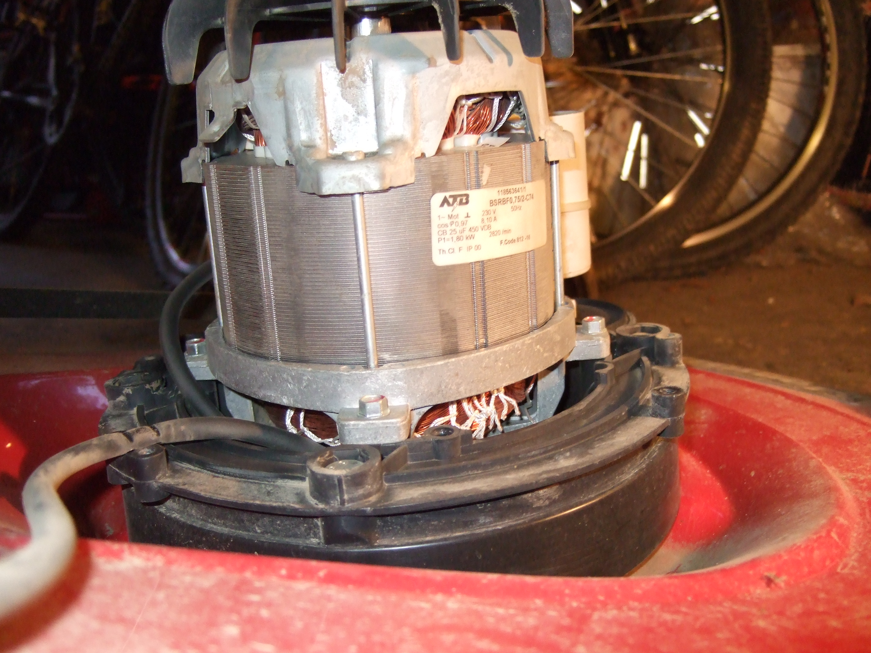

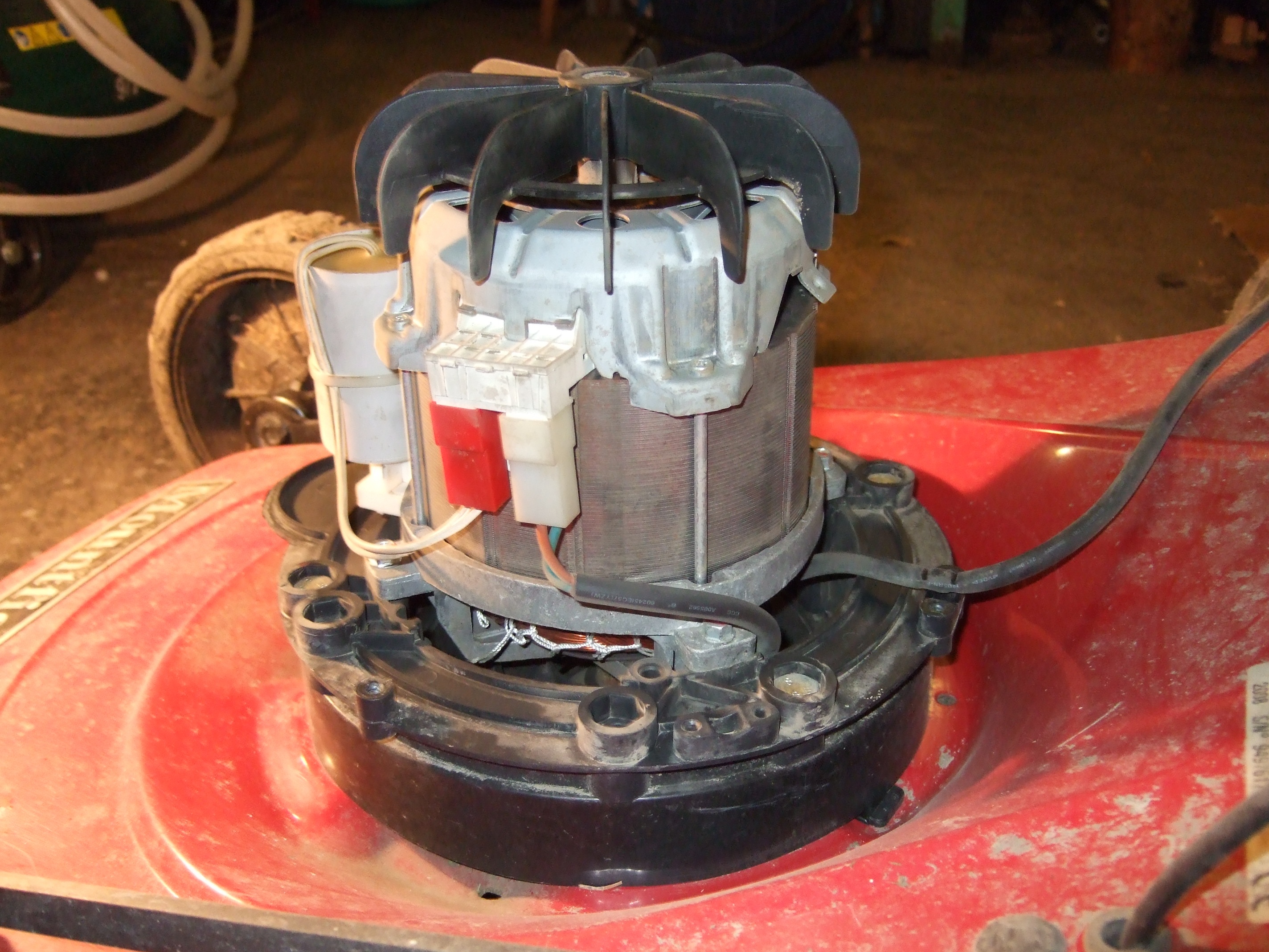

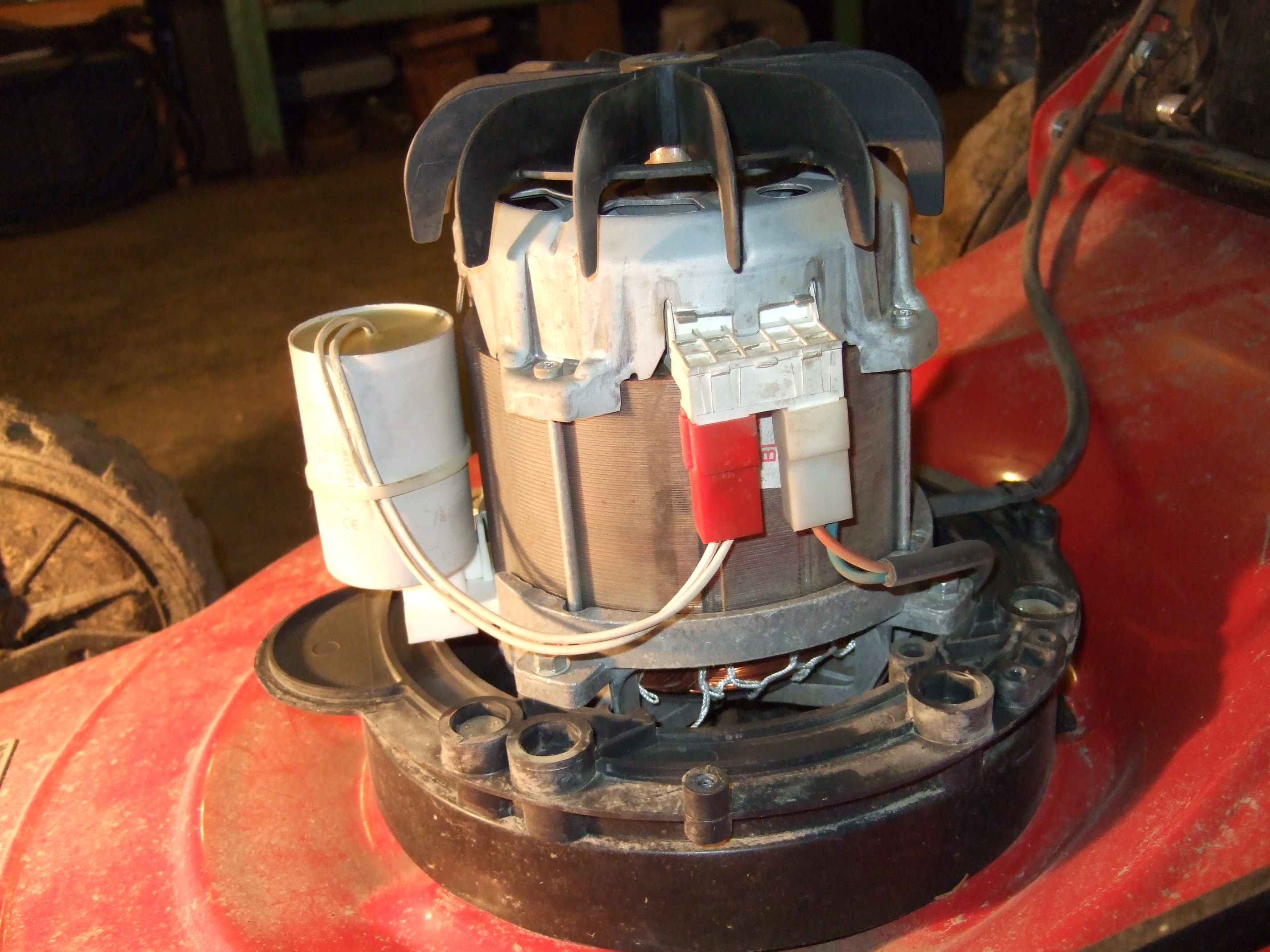

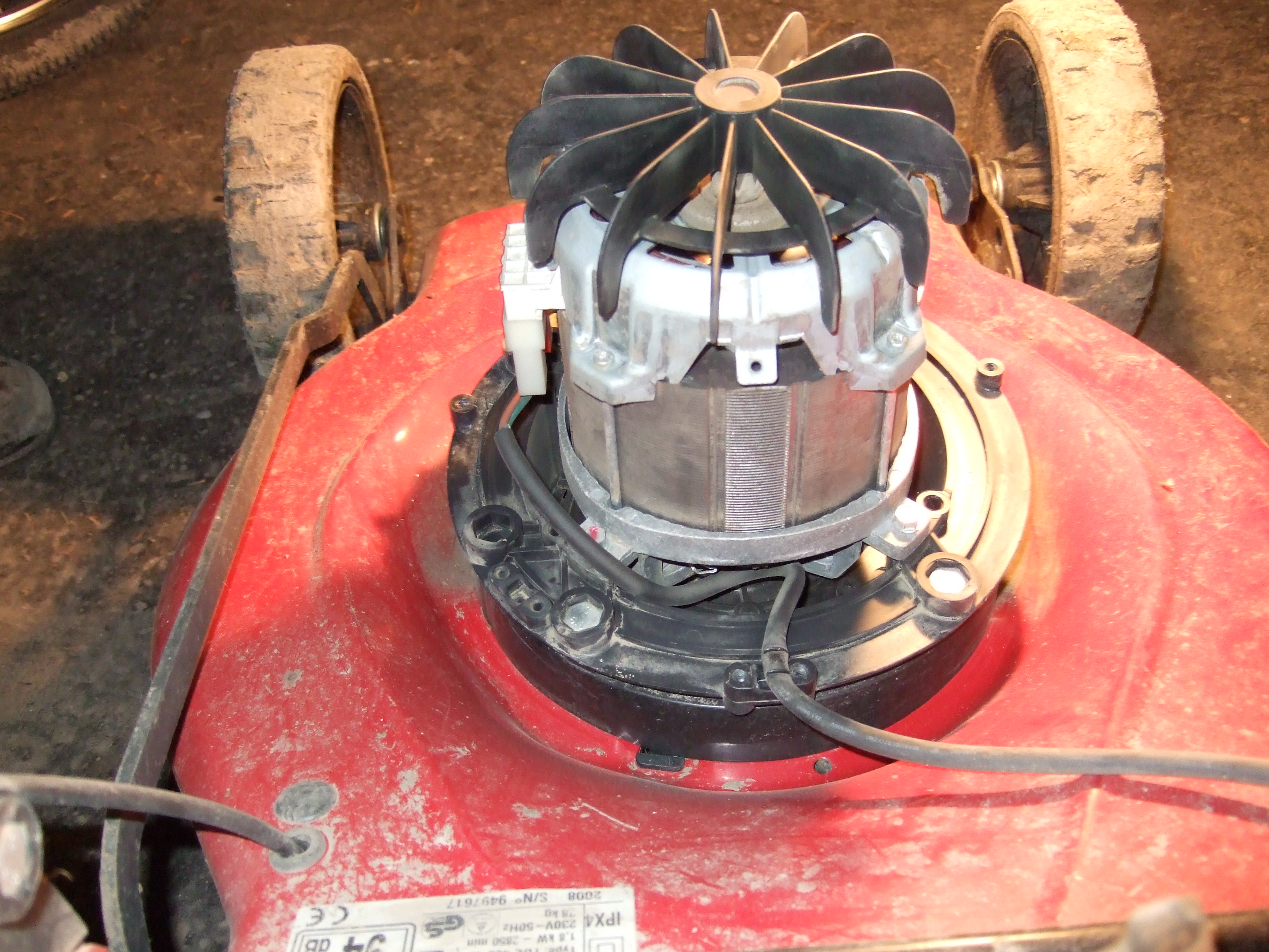

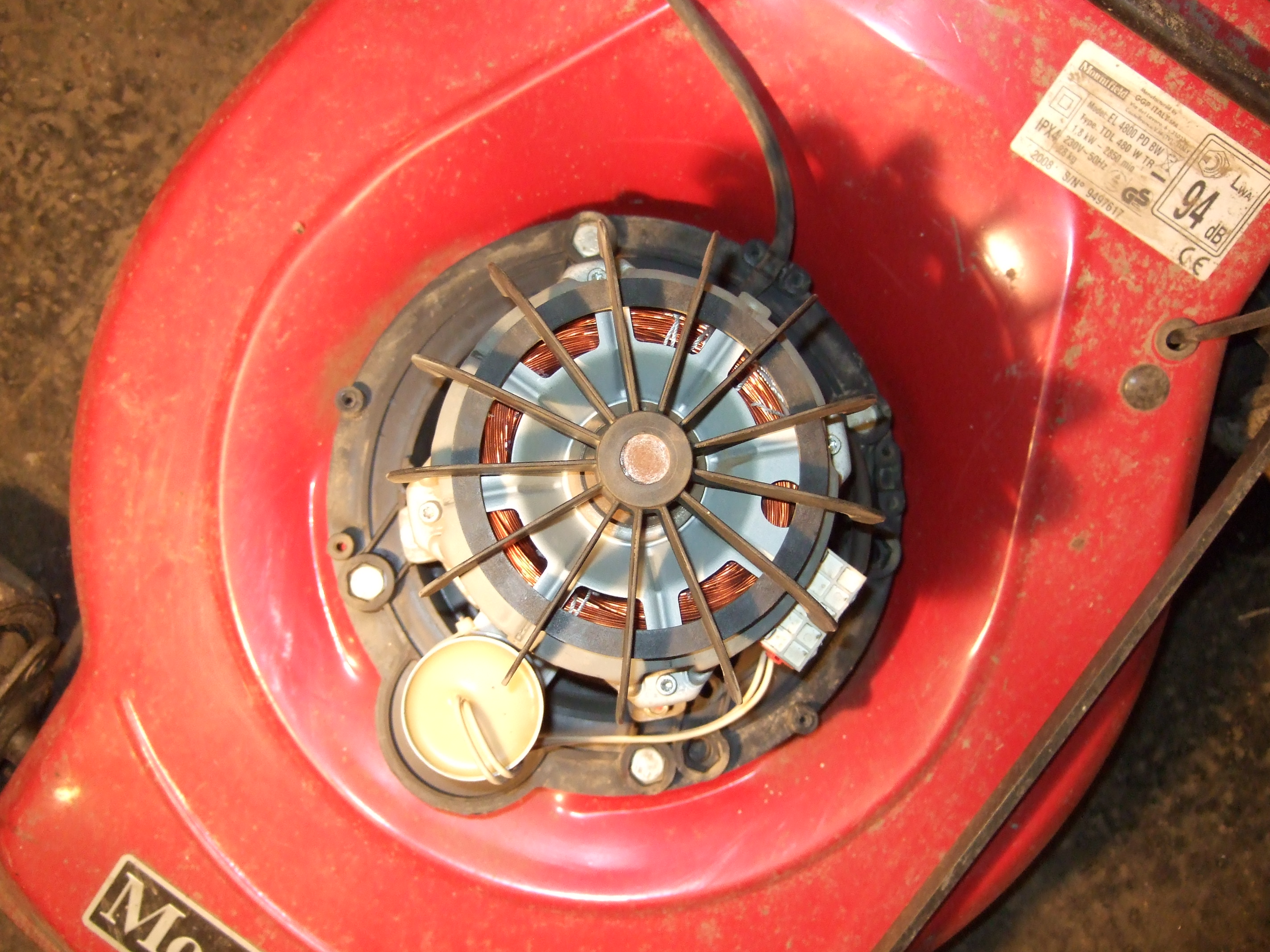

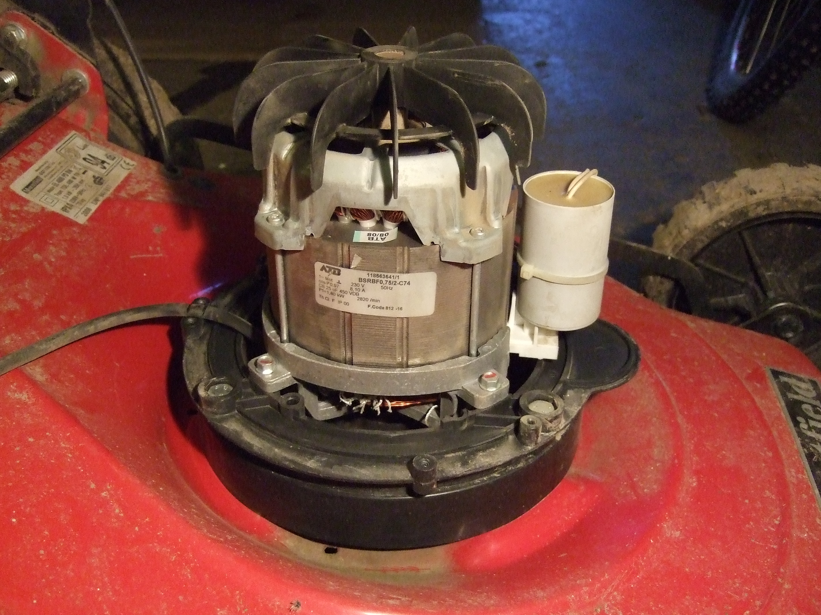

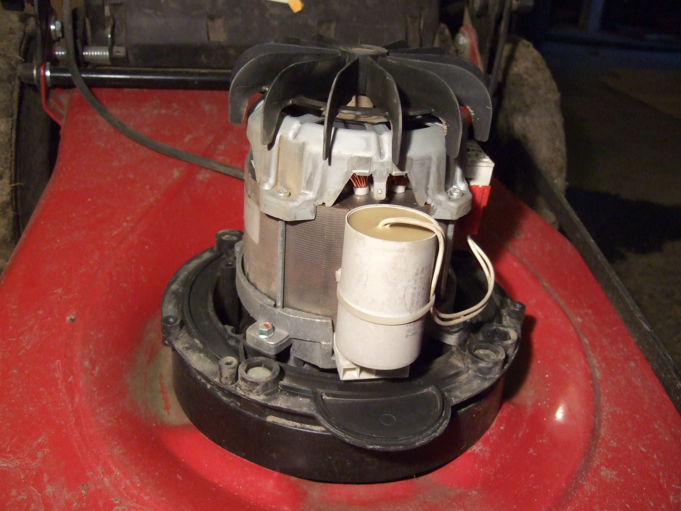

chtělo by to foto celého motoru z boku, obvykle bývá nahoře elektromagnet, který přitáhne segment, k…
paul 05.04.2019 16:58
paul
Posílám fotky.
9913454416 06.04.2019 09:23
9913454416
nevidím to nikde, asi bude nutná demontáž motoru...
paul 06.04.2019 10:37
paul
Problém budou zatuhlá ložiska a brzda, já ji musím taky vždy po delší odstávce alspoň prostříkat ole…
