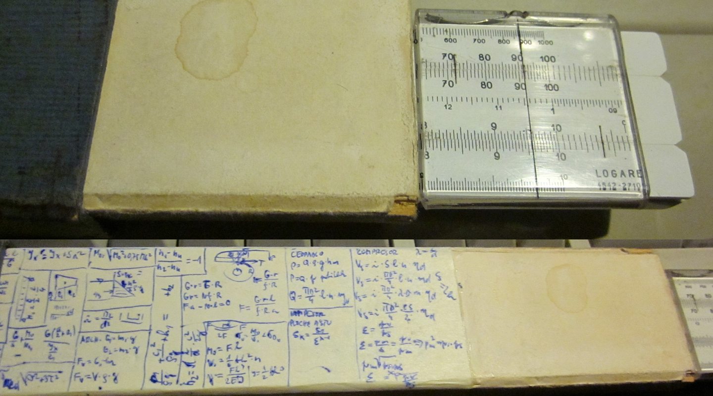

No, jsem zvědavý, který dnešní mladý umí přečíst šupleru co není digitální.Taková zákeřná věc, jako…

Njn, a já dodneška lituju, že jsem se nenaučil zacházet s logaritmickým pravítkem - to jsou kouzla,…

Já jen nepatrně, ale nikdy není pozdě.

Ještě základní věci zvládnu,ale ty taháky na pouzdře už mně moc neříkají ;-)

No, ještě ho mám doma v šupleti. Samo o sobě to nebylo složité, ale problém byl v odhadování řádů. A…
