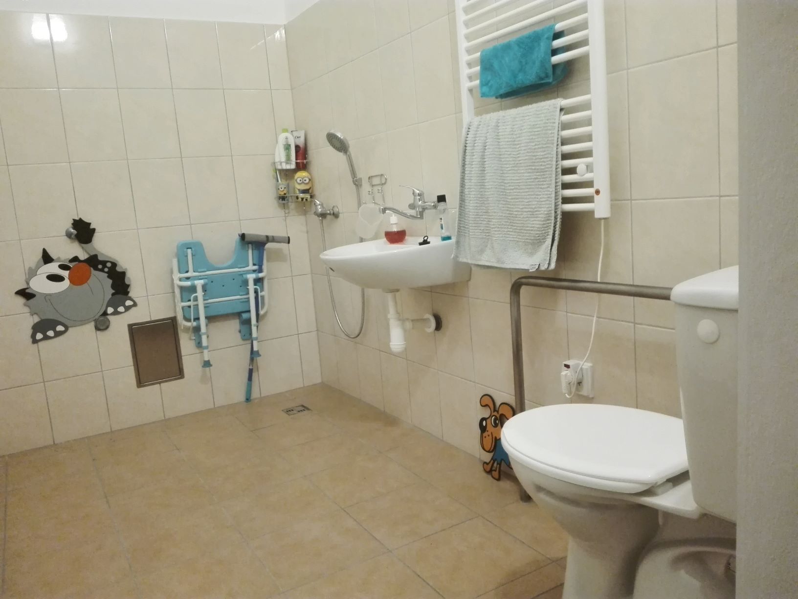

Existuje na to příručka ale nemohu ji na internetu najít, tak pouze několik poznatků. Umyvadlo dej normální nedávej to pro tělesně postižené, výšku domluv s otcem. WC by mělo být stejně vysoké jako je posed na vozíčku což je cca o 10 cm výše než je normálně. Pokud budeš dávat stojící WC mísu tak pro tělesně postižené je o 10 cm vyšší ale i o 3500,- Kč dražší (řešil jsem to betonovým soklem pod WC a normální mísou - mám spodní výpust). Madla jsem řešil ohnutím nerez trubek v dílně, přivařením nerez podložek s třemi dírami a madlo bylo naraženo na nerez závitovou tyč ve zdi (chemická kotva) a následně přiděláno 2x třemi kovovými hmoždinkami (nevytrhne to ani buldozer). Pro vozík musí být volný prostor minimálně 150 x 150 cm. Sprchový kout jsem moc neřešil, udělal jsem v rohu vpust a jemně vysvahoval dlažbu směrem k vpusti. V koutě koupená sklápěcí sedačka ze zdravotních potřeb (po dvou letech již nejde sklápět - je zarezlá). Jinak se většina věcí dá koupit ve zdravotních potřebách (madlům nevěřím). Problémem jsou WC prkénka u imobilních kteří se na WC přesouvají a neunesou svoji váhu na rukách. Uchycení jsem dělal celé z nerez za pomoci závitové tyče M12, prodloužených nerez matek použitých jako panty atd. Existují stavební požadavky na koupelny pro tělesně postižené. Zajdi u Vás na sociální odbor a oni tě nasměrují. Hlavně se rodičů zeptej jak jim to bude vyhovovat (leváci - praváci). K WC si přitáhni teplou vodu na možnost bidetu a možná i elektřinu. Naše koupelna s WC pro jednoho člověka má rozměr 180 x 300 cm a je to absolutně minimální rozměr (pračka se tam už nevejde). Skříňky jsou závěsné ve výšce 100 cm, vypínač světla 110 cm. Montoval jsem tam také odsávací ventilátor s možností seřízení času pro běh 0 - 30 minut. Vytápění normálním radiátorem a voda z el. bojleru 120 litrů. Umyvadlo se snaž udělat tak, aby na něj ze záchodu otec dosáhl.
Foto koupelny bez madla u sprchového koutu. Madlo u WC je jako zábradlí zabetonováno v podlaze.

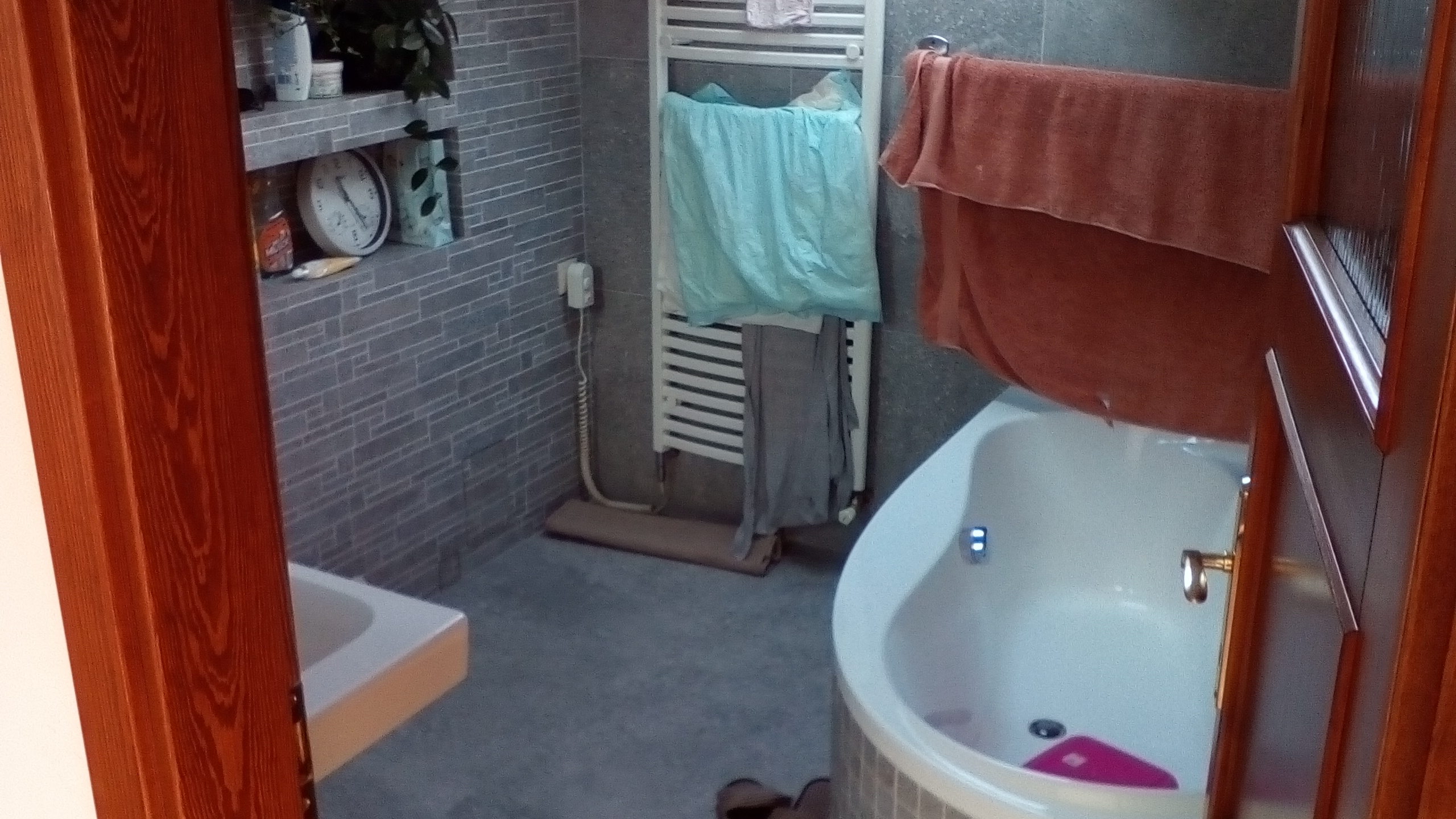

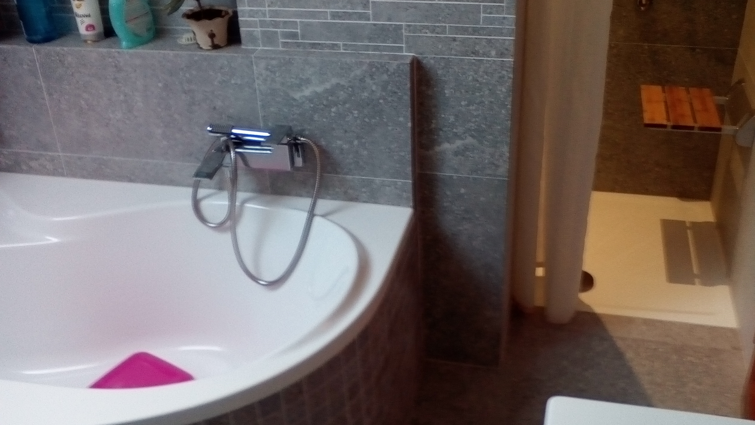

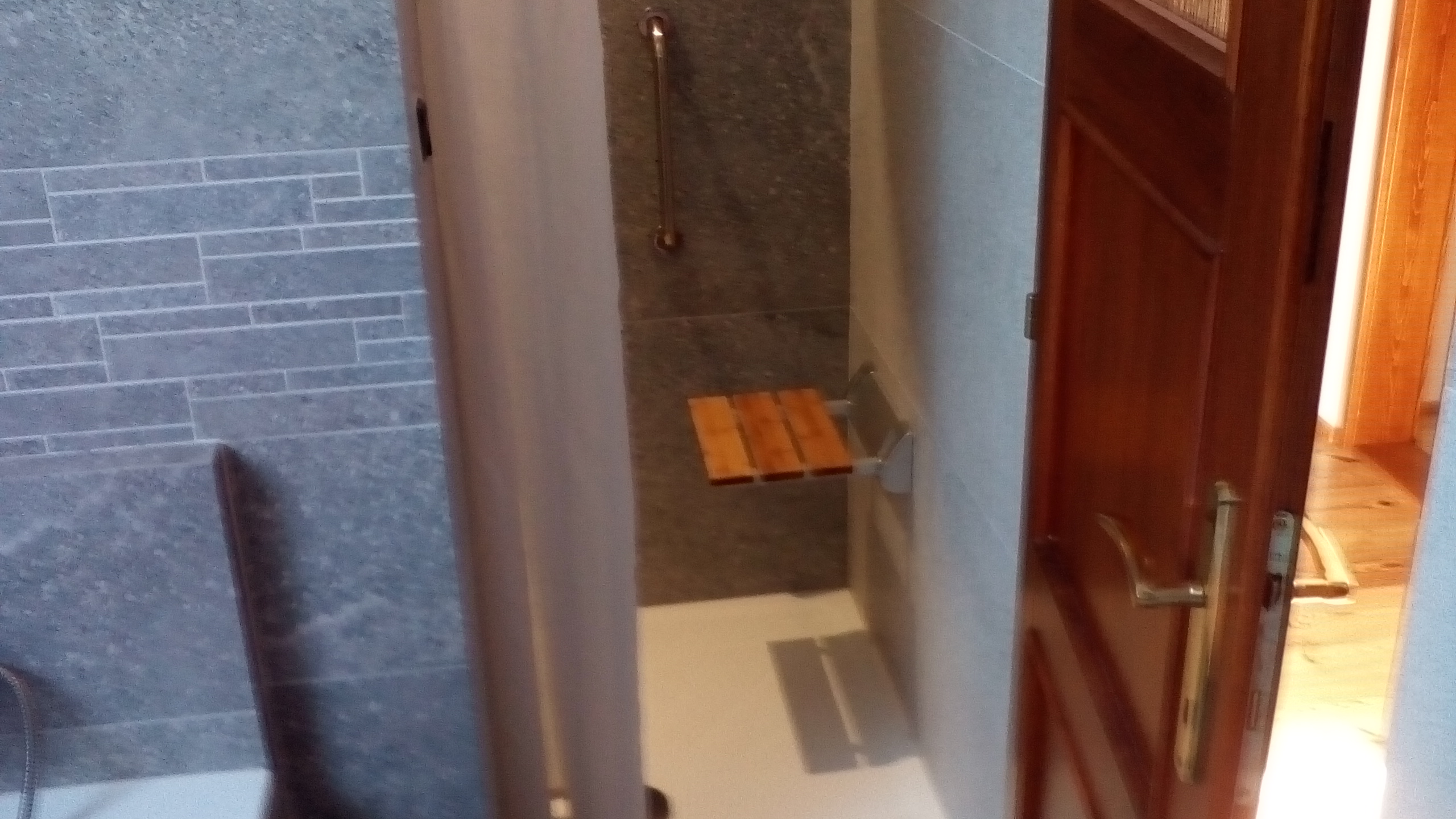

Úpravy spočívaly pouze v provedení silné nerezové "hrazdy" nad vanou, tak aby byl schopen se rukama vyzvednout na okraj vany a pak spustit do ní. A mytí a koupele ve vaně si velmi chválí. Pak jsem instaloval do původního sprchového koutu (poměrně malého) sklopnou sedačku a madlo pro úchop. Přijede vozíkem k sedačce šikmo a bokem se na ni přesune. Po "zacvičení" zvládá bez problémů.

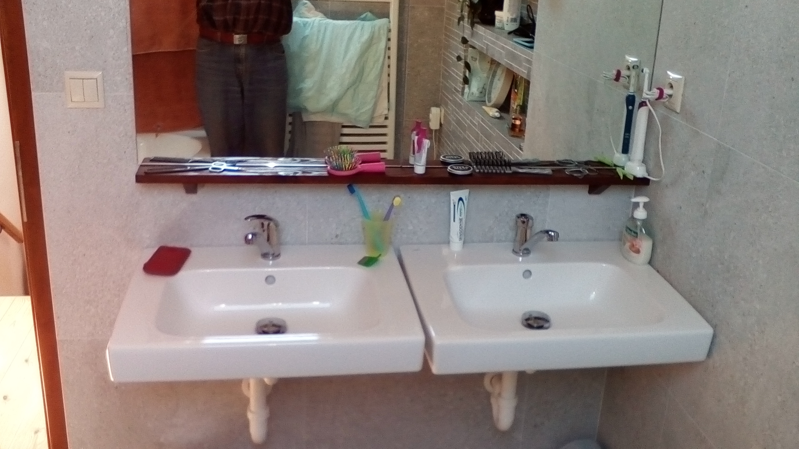

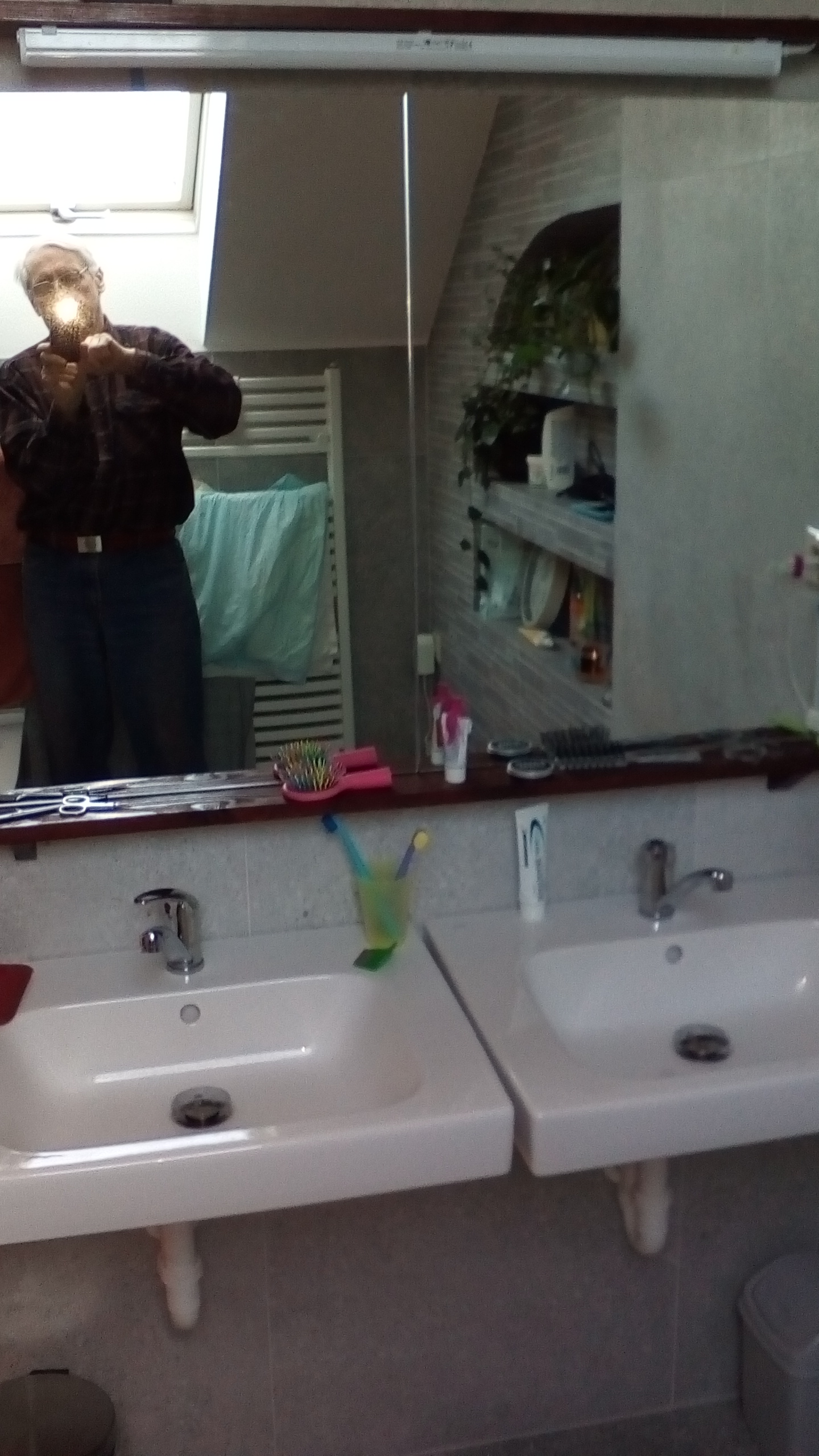

Umyvadla mají normální výšku a vyhovují ale byly u nich provedeny odpady bez klasického sifonu, pouze s obloukem, aby sifony nezavazely nohám na vozíku.

U toho sprchového koutu jsem ještě upravoval sedačku-vyměnil jsem původní prkénka za delší do obou stran, ze strany vstupu je zaoblil a přišrouboval je vratovými šrouby s matičkami, místo původních vrutů do dřeva. A dveře, původně otevírané do koupelny jsem obrátil a otevírají se nyní ven.
Koupelna je vytápěna teplovodním "žebříkem" s možností el.přitápění. Voda z kombinovaného ohřívače TUV 160l, ve vzdálenosti cca 3 m od koupelny.
