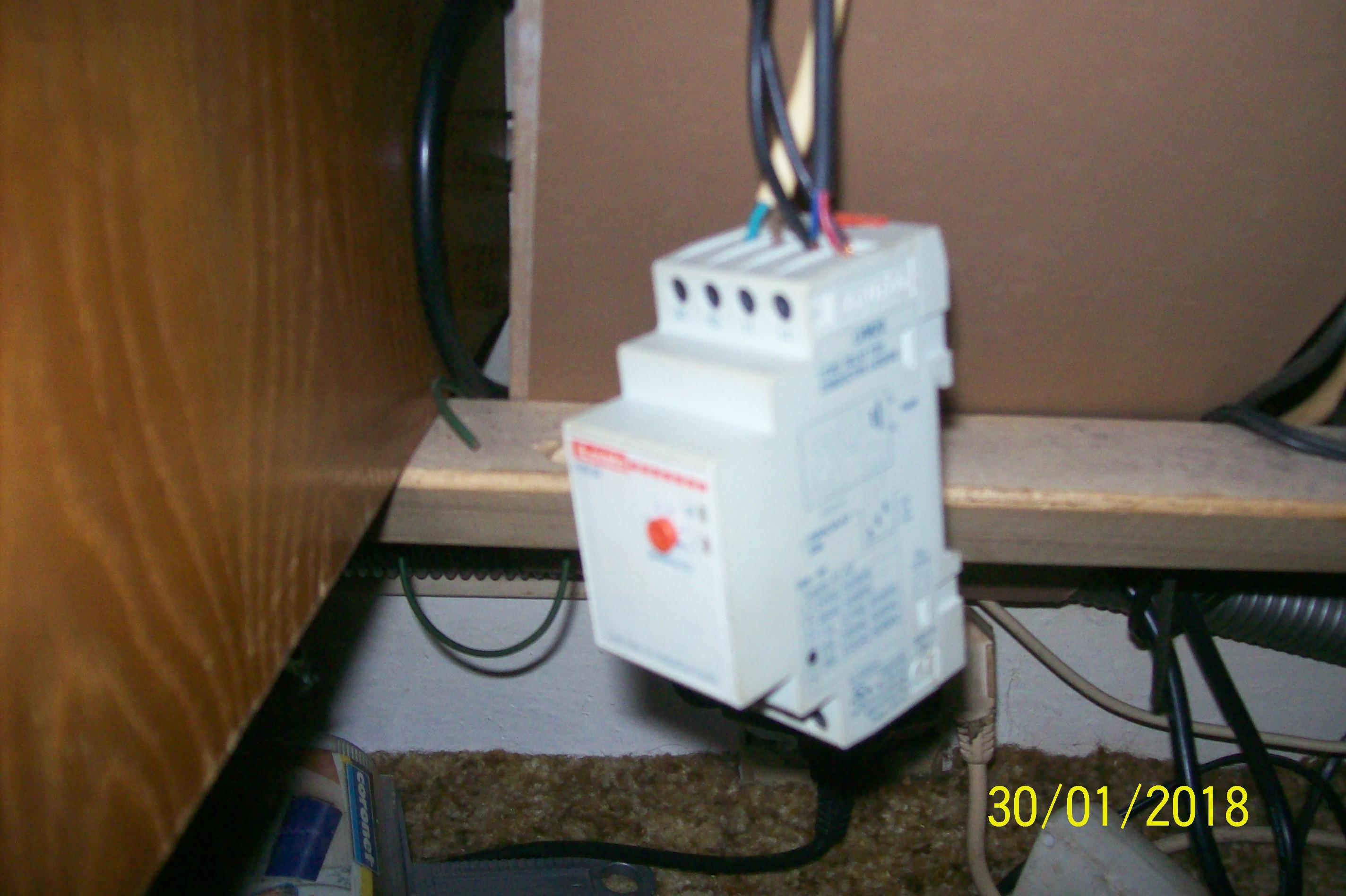

Požívám relé LVm20.
Google haze jenom nejaky hladinovy rele... v tom pripade me to zapojeni fakt zajima.
Ano, je to hladinové relé.

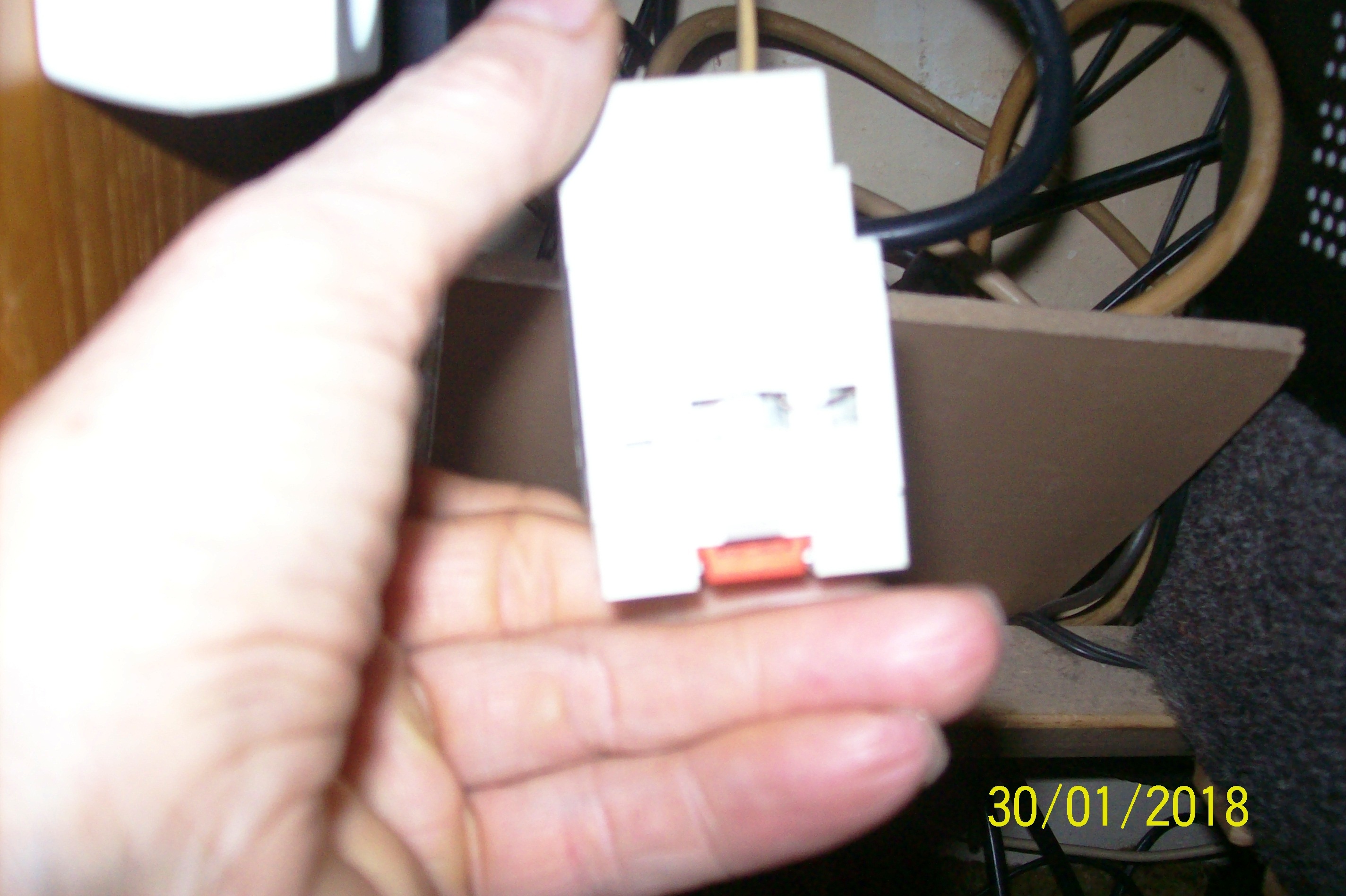

Dole je propojená svorkovnice, ale tu se mě v té tmě nepodařilo vyfotit. Viz. fotky.

Takže od začátku. Toto relé jsem použil proto že je bezpečné a spolehlivé a jak píšeš, jiné využití pro něj nemám. Schéma namalovat neumím, nikdo by se v tom stejně nevyznal, ale pokusím se to vysvětlit. A1-A2 je napájení toho relé, připojí se kabel se zástrčkou, ta se zastrčí do přepěťové ochrany.
Jestli ne, zeptej se čemu nerozumíš.
11-14 Krom toho tlačítka je připojená i dvoulinka která vede ke kabelu který napájí přepěťovou ochranu. Na tom kabelu je přerušená fáze a připojen druhý konec dvoulinky.
Funguje to takto: stisknu uvedené tlačítko, čímž pustím napětí do přepěťové ochrany relé se sepne a běžným způsobem zapnu PC. A protože je přepěťová ochrana už pod napětím drží relé sepnuté.
PC vypnu běžným způsobem, přepěťová ochrana sama vypne všechny periférie, (tiskárnu, zesilovač a pod) a také odpojí relé které odpadne a přeruší fázi.
Doufám že je to napsáno dost srozumitelně.

Co je "přepěťová ochrana? Není to náhodou skupina zásuvek zvaná "master-slave" ? No nejspíš jo. Pak chápu, že máš přívod ze sítě do M-S zásuvek, fáze tohoto přívodu je přerušená a tam je vřazeno tlačítko, s paralelně přiřazenými kontakty relé.
. Vždyť zásuvky M-S alespoň co jsem viděl, mají vlastní vypínač. Nestačilo by to přidělat třeba pod desku stolu, aby to bylo dobře dosažitelné a vypínat to tím vypínačem? A nebo do zásuvky master zapnout spotřebič, který má jednoduchý vypínač a zapnutím tohoto by naběhlo vše ostatní? Vždyť ta funkce je už v zásuvkách M-S už vyřešená. Pravda, zůstala by stále napájená M-S, ale vlastní spotřeba je nepatrná a pokud to je zároveň přepěťová ochrana, tak proti špičkám už ochranu má.
Potom tedy po stlačení tlačítka se dostane napětí na přívod M-S. Do M-S je do řídící zásuvky zapojeno PC. Spotřebou v zásuvce master, se uvedou do činnosti ostatní zásuvky. V jedné ze zásuvek slave, je napájení relé. Protože má relé vyzkratované vstupy, je sepnuté. --- Po vypnutí PC, zmizí spotřeba v master, tím vypnutí slave a odpadnutí relé.
Tak by to snad fungovalo, ale to jsem musel vymyslet já, ty jsi to srozumitelně nepopsal.
Jenže to asi znamená, že musí PC nastartovat jen už přivedením napájecího napětí. Nebo to startuješ tak, že sepneš tlačítko a současně vypínač PC? Jen tak by to snad šlo.
Ale stejně mi je to těžko pochopitelné,proč taková divočina
Co se týče blesku, tak je vestavěná přepěťovka na nic, ale také je nanic vzduchová mezera asi 1mm, mezi kontakty relé. Ale pokud chceš to zapojení zachovat, vyzkoušej to s tím odporem.
