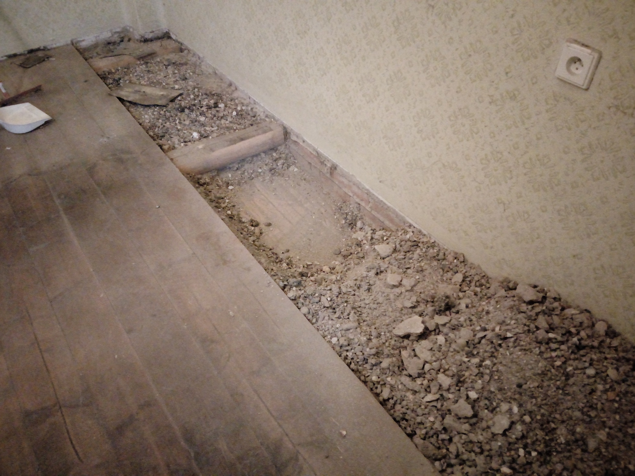

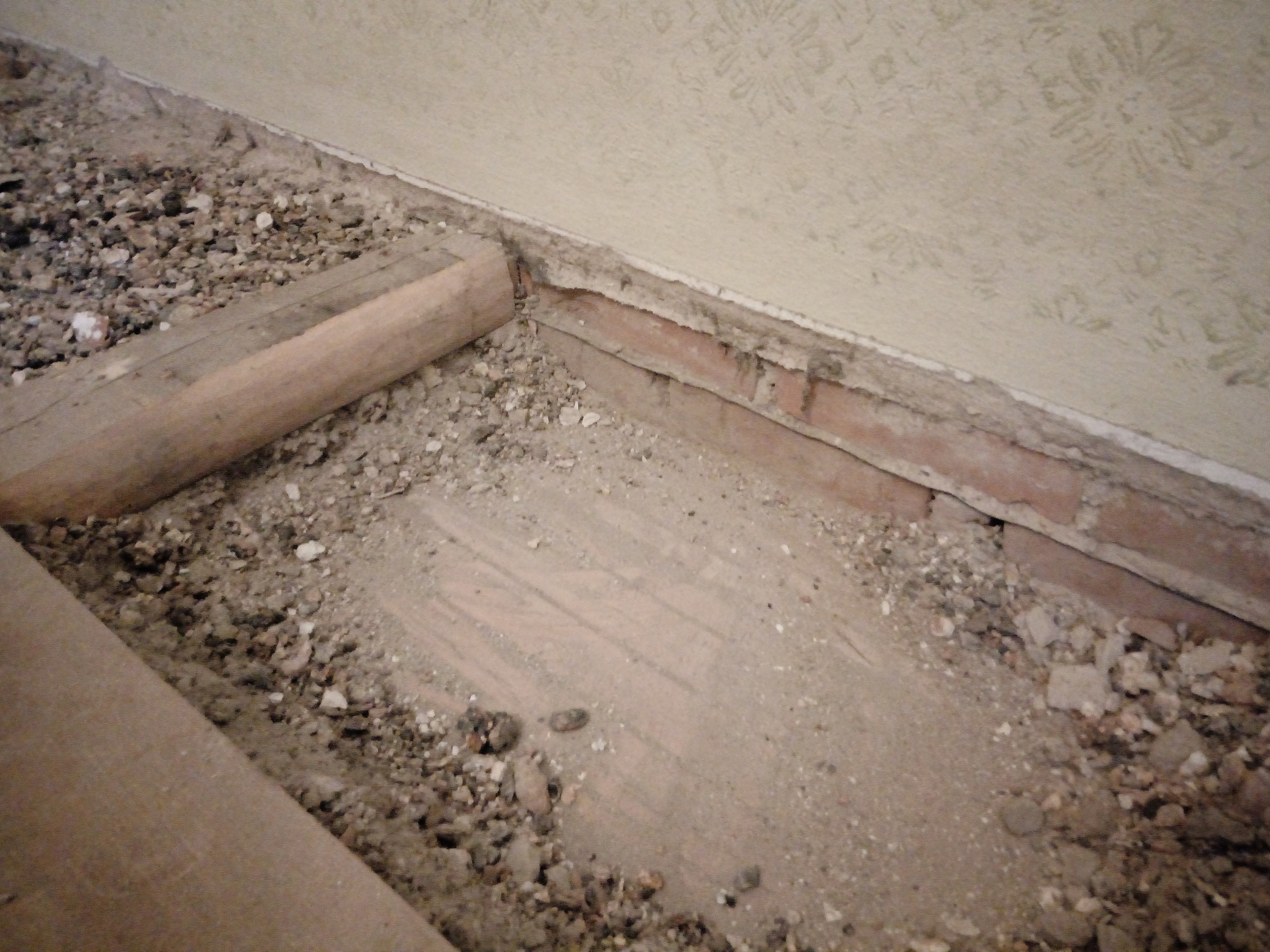

při rekonstrukci staršího RD jsme pod původní poškozenou dřevěnou podlahou na hurdiskovém stropě zjistili, že není vytvořená nosná železebetonová deska.

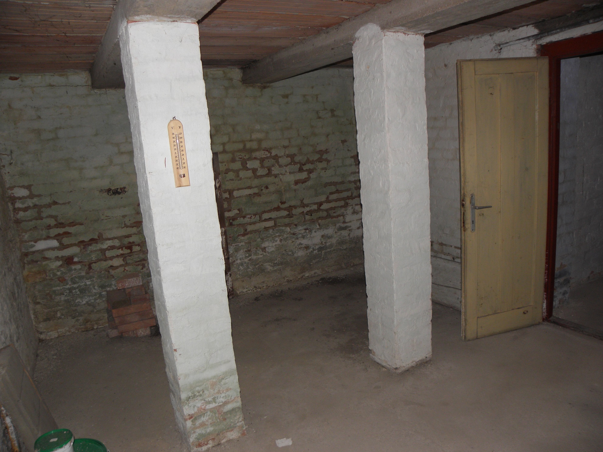

Ve sklepě jsou uložené železobetonové nosníky cca š28 x v13 cm na kterých jsou na maltě naskládané hurdy. Hurdy nejsou z horní části zatřené vápennocementovou maltou, jsou naskládané vedle sebe s vytřenými spárami maltou, na nich je pouze škvára a dřevěný rošt s prkennou podlahou, viz obrázek.
Prosím o návod, jak postupovat v rekonstrukci. V uvedených místnostech bude ložnice a kuchyně. Na hurdy by jsme položili netkanou textilii případně lepenku (aby se nemusel dělat potěr z vápenocementové malty), aby
nebyla hurdiska v přímém kontaktu s betonem a udělali cca 7 cm nosného betonu s kari sítí. To by byla nosná vrstva, na kterou by šla izolace, rozvody elektřiny a topení, vyplnilo by se polystyrénem a nahoru lehčený beton. Je postupy správný nebo doporučujete jiný?
Jak postupovat s rekonstrukci, předpokládám že na hurdy není možné po rozebrání roštu a dřevěné podlahy šlápnout, takže bude potřeba rozmístit fošny, čimž bude manipulace s rozmístěním izolace na hurdy problematičtější.

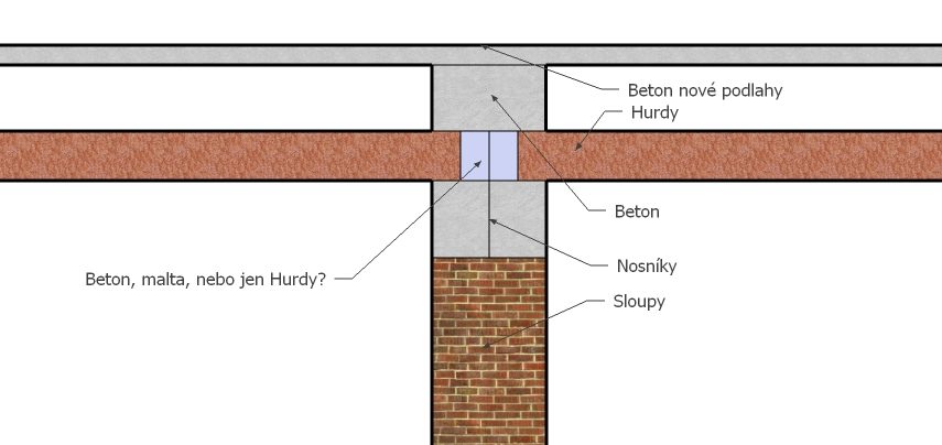

Tak ještě jednou,
psal jsem že hurdy jsou uloženy na železobetonových překladech (pro ty co nevědí co je překlad přikládám fotku), to že správná skladba má vypadat úplně jinak a že je hurda jen bednění samozřejmě vím. Bohužel před 80 lety asi někdo dům stavěl z toho co měl a tak nebyl dodržen správný postup. Tedy žádné Ička, žádné originál nosníky, ale normální překlady a na nich vedle sebe poskládané hurdy. Kdybych měl Ička nepsal bych sem a držel bych se předepsaného postupu, já potřebuji zjistit, jakým způsobem vytvořit nosnou podlahu v tomhle případě a jak se po podlaze pohybovat při rekonstrukci, když nemám nosnou část, kterou bych měl, kdyby byly použity Ička. Ve sklepě jsou nosné sloupy cca 2,5 metru od sebe, které budu v polovině ještě dozdívat, takže budou do 130 cm od sebe, což si myslím že je dost nahusto. Těžko budu nyní předělávat skladbu stropu dle přesně daného postupu. Když strop vydržel 80 let mělo by to vydržet dalších 50 bez problému, jenom potřebuji zjistit, zda těch 6 cm betonu s karisítí bude dostačovat a jestli to hurdy vydrží, když beton bude vlastně přímo na nich.
Podle mého názoru by skladba, kterou jsi popsal v základní otázce, byla docela možná. Důležité je, jak jsou ty hurdisky kvalitní a pevné, což je možné prověřit poklepem a opatrně "podupem". Ještě bych na těch hurdách, před položením toho betonu s kari sítí, položil asf.lepenku, udělal vrstvičku cca 3-5 cm z té škváry. Pevnost hurdisek je většinou natolik pevná, že pak, při položení betonu s kari sítí na tuto vrstvu, by tyto měly zatížení, do doby vytvrzení té železobetonové desky, bez problémů unést. Pokud by se po nich chodilo, bylo v hodné našlapovat pouze v místech jejich uložení na překlady a případně tedy vypomoci fošnami, aby s někdo nepropadl. A pak i případně na rozprostřenou škváru. Ty pak postupně při navážení betonu odstraňovat. Co se týče toho doplňování těch podpěrných sloupů, to považuji za zbytečné. Pokud jsou překlady ze železobetonu (což se dá předpokládat), měly by i navýšené zatížení železobetonovou deskou zvládnout i na té rozteči 2,5 m.

Omlouvám se, nějak jsem se chytil Kecala, a z těch prvních fotek to taky nebylo úplně jasné. Pokud oddělíte hurdy od betonu, tak by to mělo jít. (Osobně bych dal na hurdy cca 5 cm zásypu, pak 5 cm betonu - klidně i s kari, a na to potřebné instalace. Jen mezi zeď a beton bych doporučil pásek mirelonu nebo něco obdobného kvůli dilataci.)
