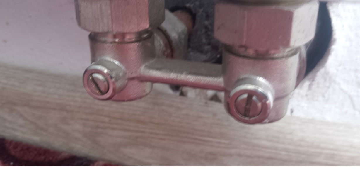

v první řadě bych rád řekl, že jsem úplný laik v dané oblasti. Poslední dobou mě zlobí závěsný kotel Junkers Ceraclass zs/24. Nebo spíše topení. Na tlakoměru na kotli není v klidové pozici žádný tlak vody. Při uvedení do provozu (vytápění) se tlak zvedne minimálně a z radiátorů se ozývají hlasité bublavé zvuky, které neskutečně ruší hlavně večer. Normálně by mě napadlo, že jsou radiátory zavzdušněné. Vezmu tedy šroubovák sklenici a odvzdušním je. Dojdu ke kotli a dopouštějícím ventilem dopustím vodu aby tlak byl max 1bar (resp. aby ručička tlakoměru byla max na "jedničce"). A tady právě začíná můj problém. Při spuštění vytápění mi totiž po nějaké době z radiátoru vyteče voda a teče tak dlouho dokud nejsou radiátory opět zavzdušněné.(2x slušná louže na koberci) Já nevím jestli mám někde na radiátoru něco dotáhnout nebo naopak povolit u kotle nebo jestli není tlak moc vysoký nebo jestli nepostupuji špatně při odvzdušňování.

Z trubek přívodu vody do radiátoru ze spoje. A nedělá to jediný radiátor. Vždy to je nějaký jiny. Vp…

Určitě ty spoje odkud to kape utáhni. Další věc viz. 1. rada. Zaměř se na expanzní nádobu. Osobně by…

Jako první provést dotažení šroubení u radiátorů, případně výměnu vadných těsnění. Pak provést úplné odvzdušnění. Okruh se zavzdušňovat nesmí! Pokud je v něm vzduch, dochází potom, při spuštění čerpadla, k zjištěnému bublání v radiátorech. Při úplném naplnění okruhu vodou musí manometr na kotli ukazovat (ve studeném stavu) tlak, rovnající se max. výšce nejvýše umístěného bodu okruhu topení. Pokud jde o topení na jednopodlažní úrovni, může to být i pouze 0,1-0,2 atm (10-20 kPa). Pokud jde kotel v přízemí a jde o patra, pak při každém patru o cca 0,4 atm víc (rozdíl podlaží).
Při zatopení a zvyšování teploty se tlak mírně zvyšuje. Není to o mnoho, je to pouze o rozdíl objemu mezi studenou a teplou vodou a u maloobjemových systémů (což podle fota přívodu radiátoru Tvůj je) je minimální.
Jinak doporučuji rovněž kontrolu stavu exp.nádoby. A pokud jsi opravdu laik a nedokážeš si ani poradit se šroubením u radiátorů, pozvi topenáře. Bude to jistější.;-)
