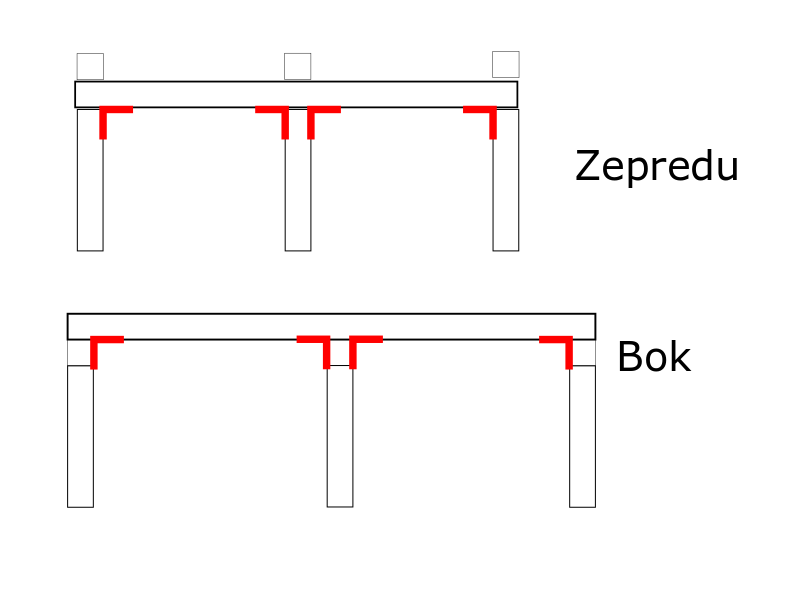

Moje otazka se tyka spojovani podper s temi vodorovne polozenymi hranoly. Mam v planu to spojit uhelnikama. Uhelnik nebude slouzit jako nosny prvek, jen jako spoj. A moje otazka se tyka, jak ty uhelniky k tem podperam a tramkum prichytit. Libilo by se mi aby se cela konstrukce dala rozlozit, ktakze me napdalo ty podpery provrtat skrz a uhelniky k otmu pripojit sroubama. Je toto mozne ? neni v tomto konstrukcnim navrhu nejaka bota ktera postel posle k zemi pri prvnim dosednuti ? Diky!

Kazdopadne ja jsem si myslel ze ty uhelniky kteryma bude cela konstrukce sesroubovana pricne i podelene by prave ten pohyb mely udrzet :) Kor kdyz neponesou zadnou vahu a budou to jen drzet pohromade...
Pokud by ty úhelníky byly jako úhlopříčky, pak by to bylo OK. Ale špatně by se křížily, to spíše pasovina. Z popisu nebylo jasné, kde by a jak byly uchycené.
Jinak, je možno a bylo by i jednodušší a lepší, jak píše Kecal, ty tři podpěry spojit z boků, ale i na čelech, širšími prkny cca 15-20 cm, třeba i přímo u vrchu, a ta přišroubovat silnějšími vruty do noh těch podpěr a tím by byla celá konstrukce dostatečně stabilní. A mohly by na nich končit a opírat se i ta vrchní prkna (nebo třeba OSB deska), na kterou by přišly matrace.
Jasny, fosny z boku jsem si nebyl jistej jestli to udrzej - nemam zadne zkusenosti :) Tady prikladam obrazek toho puvodniho zameru. Cervene jsou ty uhelniky.
OK, ale ty úhelníky by to do stran neudržely. Buďto úhlopříčně křížem "něčím" zavětrovat, ale pokud by jsi to provedl tak, že by jsi dal, u vrchu podpěr, ta širší prkna (nemusí to být přímo fošny) a ta našrouboval v rozích a ještě i uprostřed na ty podpěry vruty cca 8 mm síly, zapuštěná hlava a délky cca 60-70 mm, tak si myslím, že by to bylo jednoduché, pevné a snadno demontovatelné.

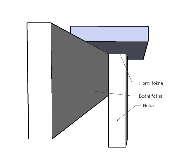

Řešil bych to jinak bez úhelníků, ale boční fošnou - šíře cca 150mm. Středový díl dvě boční fošny.
Všechny spoje šroubované plus lepené včetně horní a boční fošny.

Dekuji vsem za tipy a odpovedi. Nakonec to zkusim s tema bocnicema :) Jeste jednou diky!
