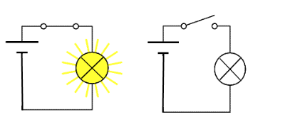

Proč by měl 5V ventilátor napájený 5 volty shořet? Místo žárovky si zkus představit ventilátor. [83…

Jako jo.. to chápu, ale.. jde mi teď o elektro. Nevím, do jakého pinu mám jaký kabel strčit... co po…

Když si koupíš něco podobného, polarita je na tom namalovaná. Uprostřed bývá obvykle +. https://www.…

Okay.. taaaakže.. motorek.. vybral jsem si tento ventilátor stejnosměrný. Má příkon 1,3W. Čili podle…
Nemehlo696 30.08.2018 22:12
Nemehlo696
Co chceš přepólovávat? Zapojíš plus na plus, to je celé. Zapojovat 5V ventilátor na 9V adaptér není…

Tudíž to musí být stejné ? Já myslel, že třeba těch 7V, co je mezitím, že.. no zkrátka, když mám 5V…
Nemehlo696 30.08.2018 22:33
Nemehlo696
Žádné ztrátové volty nejsou. Do ventilátoru poleze tolik voltů, kolik dodá adaptér.

Není to dobře. Ten tebou uvažovaný adaptér je na 9 V DC, ale ventilátorek na 5 V DC. Ventilátorek by…
George63 30.08.2018 22:37
George63
Už tomu rozumím! Tak o tom mluvil kamarád :-D proto jsem psal v úvodu, že by shořel.. no jasné.. Dob…

Jestli je to moc složité, kup si spínač, který má jen jedinou možnost zapojení. Jinak střed a krajní…

Jo, ale mě jde o to co jsem napsal, budu mít dohromady 4 konce drátků na 3 piny..

Vždyť ano. Kup si jednodušší vypínač nebo prostě jeden krajní vývod odcvakni nebo zaizoluj, ať tě ne…

Pokud nemáš voltmetr, kterým by jsi si po ustřihnutí zjistil polaritu vodičů (+/-), tak než odstřihn…

Plusy na vypínač a minusy propojíš mezi sebou. Jestli je to moc složité, tak si někomu řekni.

Pokud bude svítit přerušený drát proti středu konektoru, jde o +. pokud proti plášti, pak jde o -. A…
