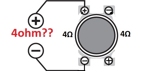

Zapojení subwooferu 4+4ohm do zesilovače 4ohm
Zdravím,zajímala by mě jedna věc.
Mam zesilovač o výkonu 1000W RMS 2x500W 4ohm
Udělal jsem chybu že jsem koupil subwoofer o výkonu 400W rms max 800W 4+4ohm
U toho Paralelní zapojení mi dá 2ohm ,ale to bych poškodil zesilovač,tak jsem to nezkoušel.
Druhá varianta:
Sériové zapojení mi dá 8ohm,ale to už je moc (jen poloviční výkon).
Ještě jsem zkusil že do každého kanálu zapojit jednu cívku 4ohm a do druhého druhou cívku 4ohm a zvuk byl hlasitý,ale zase když subwoofer má jen 400w rms na jednu cívku 200w rms a zesík má na jeden kanál 500w rms,tak hlasitost tak na 50-60% ,protože se bojím abych nepoškodil subwoofer.
A POSLEDNÍ DULEŽITÁ VĚC CO MNE ZAJÍMÁ
Když jsem zapojil jednu 4ohm cívků na jeden kanál ,tak to hrálo asi o 25% víc hlasitě,než zapojení seriové na 8ohm,ale zas mín než když jsem obě cívky zapojil zvlást do obou kanlů,děkuji za radu VIZ obrázek?

Takže je to 4kanák ,ale i pro 2 kanály jako BRIGDED to je 2x500W rms,takže když zapojím jednu cívku do bridged a druhou a dám zesík na poloviční výkon tím pádem subwoofer pojede na max? stane se něco když je jedna cívka v jednom kanale a druhá ve druhým kanale??
