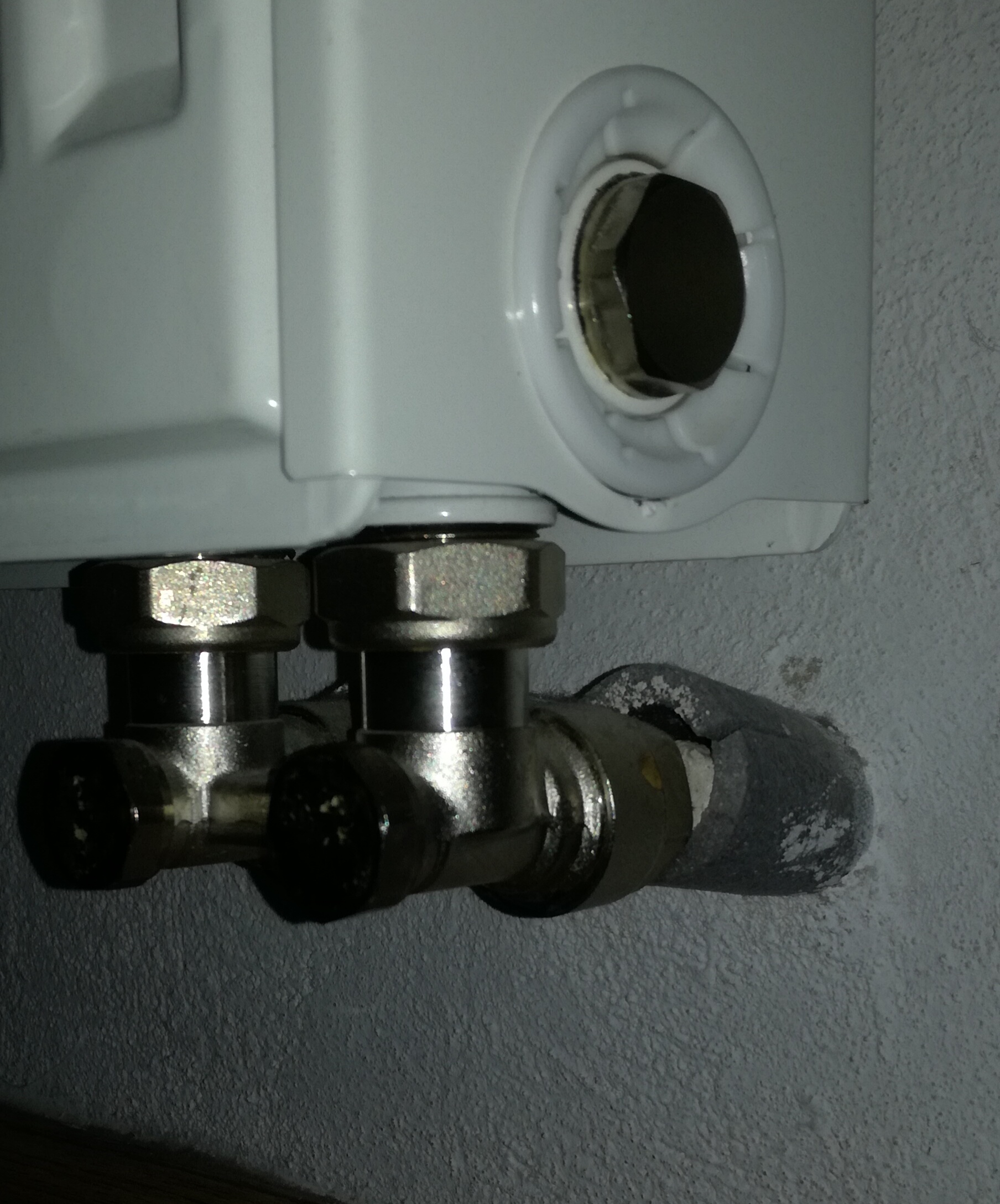

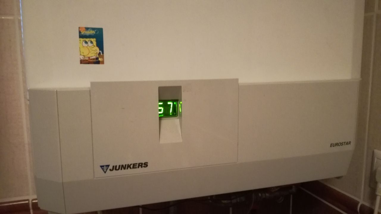

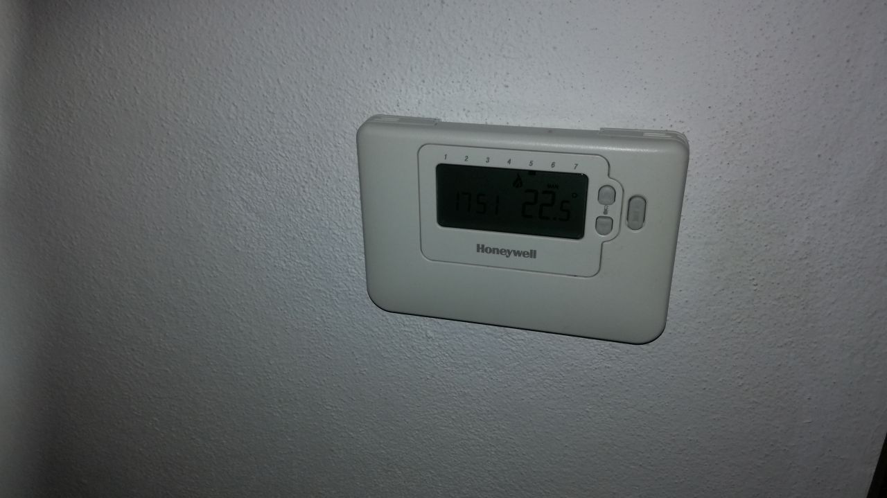

Vyfoť prosím vstup trubky do radiátorů. Fotky co jsi sem dal jsou. Kotel, čidlo a dvakrát odvzdušňov…

Dle fotky tam máš přívodní a zpětný ventil. Sundej/odšroubuj to přední víčko, bude tam šestihran. Po…

Podle fotky mě to připadá jako toto: odkaz http://www.topeni-solarni-ohrev.cz/produkt/408-dn15-1-2-…

Pozor na fotkách je jeden odvzdušňovací ventil a jeden regulační na který se da nasadit bud ruční ve…

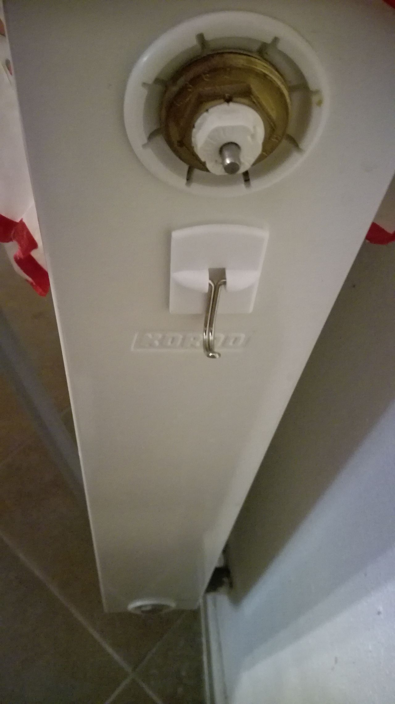

Myslel jsem, že jsi to víčko už zkoumal jestli je tam nějaká regulace - viz odkaz "manuál" nahoře. P…

Ano centralny termostat mam na chodbe, kde sa predpokladala najstudensia teplota (nie su tam radiato…

Vyfoť prosím vstup trubky do radiátorů. Fotky co jsi sem dal jsou. Kotel, čidlo a dvakrát odvzdušňovací ventil.

Dle fotky tam máš přívodní a zpětný ventil. Sundej/odšroubuj to přední víčko, bude tam šestihran. Pomocí něj můžeš přiškrtit průtok vody. To by jsi měl udělat hlavně tam, kde je umístěné čidlo/termostat, aby se ostatní místnosti stihly vytopit. Ostatní radiátory by bylo nejlepší dovybavit termohlavicí.

Na fotce uzávěru je krásně vidět jak máte radiátor nastaven na maximu.
Regulace je přednostně nastavovací bilí kroužek na tvé fotografii 20180413-082610-jpg
Zkus na stupnici uzávěru topení kde máš čidlo kotle pootočit kroužkem na číslici 3, tak aby 3 byla naproti zářezu na měděné redukci.

Ano centralny termostat mam na chodbe, kde sa predpokladala najstudensia teplota (nie su tam radiatory) a je to blbost. Potvrdili mi to aj dalsi majitelia novych domov a priznam sa, ze nechapem preco sa to takto robi.

Máš přívod i odvod z radiátoru u země, což není z hlediska snímání teploty ideální. Tato hlavice má oddělené čidlo a dalo by se umístit do vyšší polohy, nebo nějakého ideálního místa. Chytřejší programovatelná hlavice s kupou funkcí třeba https://www.bola.cz/elektronicka-termostaticka-hlavice-honeywell-therapro-hr90?gclid=EAIaIQobChMIpKjEr-3A2gIVExoYCh0LwAvUEAYYASABEgJJlPD_BwE
Určitým problémem u elektrických ovládacích hlavic, by asi bylo natahat napájení.
Hlavice z prvního odkazu by řídila radiátor způsobem zapni vypni podle pr. termostatu. Daly by se tak vybavit všechny radiátory. Předpokládám, že kotel, pokud by došlo k uzavení všech radiátorů automaticky vypne. Samozřejmě ale tohle postrádá možnost dálkového ovládání.
