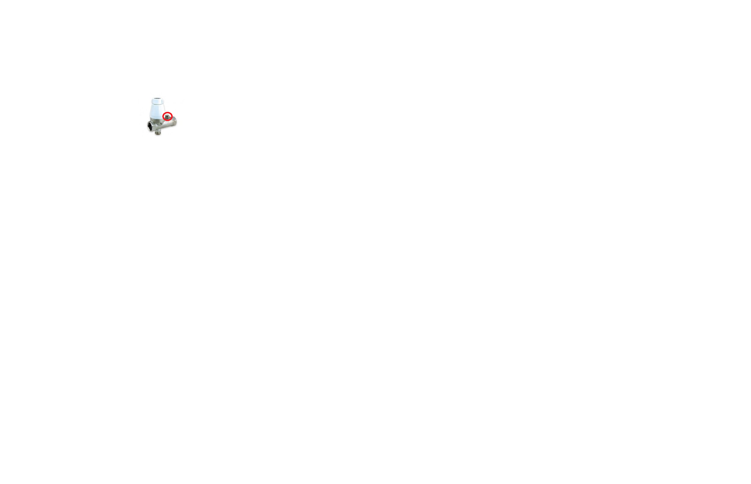

Tak kuželku jsem vyndal žádná nečistota tam není a problém nadále trvá. Ta kuželka slouží jako zpětná klapka? Nebo je klapka v té velké bílé hlavě, která se nesmí v rámci záruky montovat?
Ta kuzelka je zpetna klapka,pod tou bílou hlavou je pružina poj. ventilu.Že to podchazi je divny,tohle bývá dost spolehlivý. Když odtocis vodu jak rychle se ta trubka ohriva.

Tento problém jsem měl u elektrického bojleru Dražice 200L. Mám stejný pojistný ventil. Vymontoval jsem tu klapu a dal jsem tam klapu se stejného pojišťováku akorát 1/2. Předtím jsem měl dva menší bojlery s těmito pojišťováky a nebyl problém. Když jsem porovnal tu klapu co nefungovala s tou funkční, měla o hodně menši tu černou těsnící gumu.
Po té výměně je vše v pořádku? Tedy pojistný ventil začne odkapávat dříve a tlak se netlačí zpět do potrubí se studenou vodou?
Po výměně když začne nahřívat bojler tak je tlak pořád stejný, (mám nastaveno 3,8 Bar), pojišťovák odkapává, tlak pořád stejný takže tlak se nikde netlačí.

Ne. Na redukčním ventilu mám 3,8 Bar. Vyměnil jsem tu klapku. Ta je v tom červeném kolečku viz. foto.
A máte někde na redukčáku nebo po cestě k bojleru manometr? Nebo jak jste poznal ten vyšší tlak v domácím řádu?
Na té klapce (kuželce) to těsnění je nalepené nelze sundat. Jdu koupit náhradní klapku za 70 kč a zkusím ji vyměnit.
