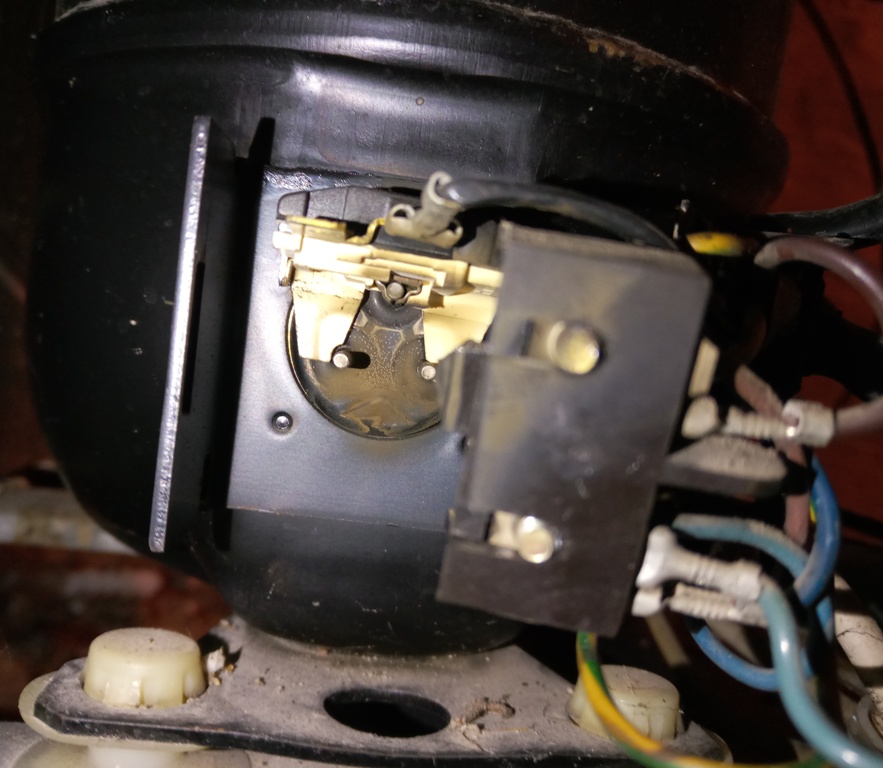

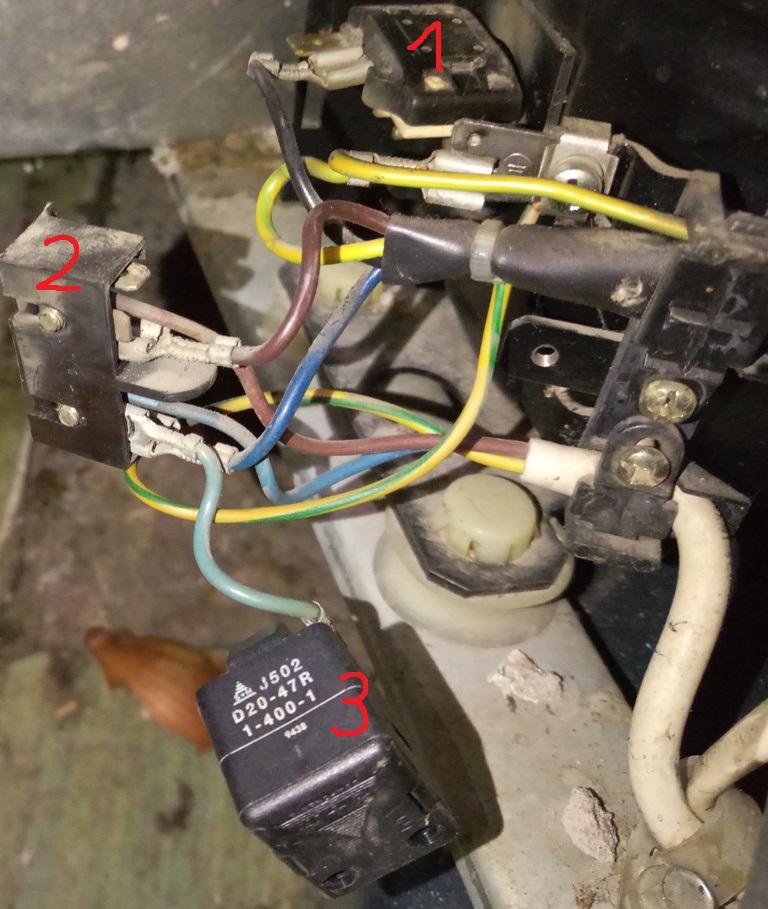

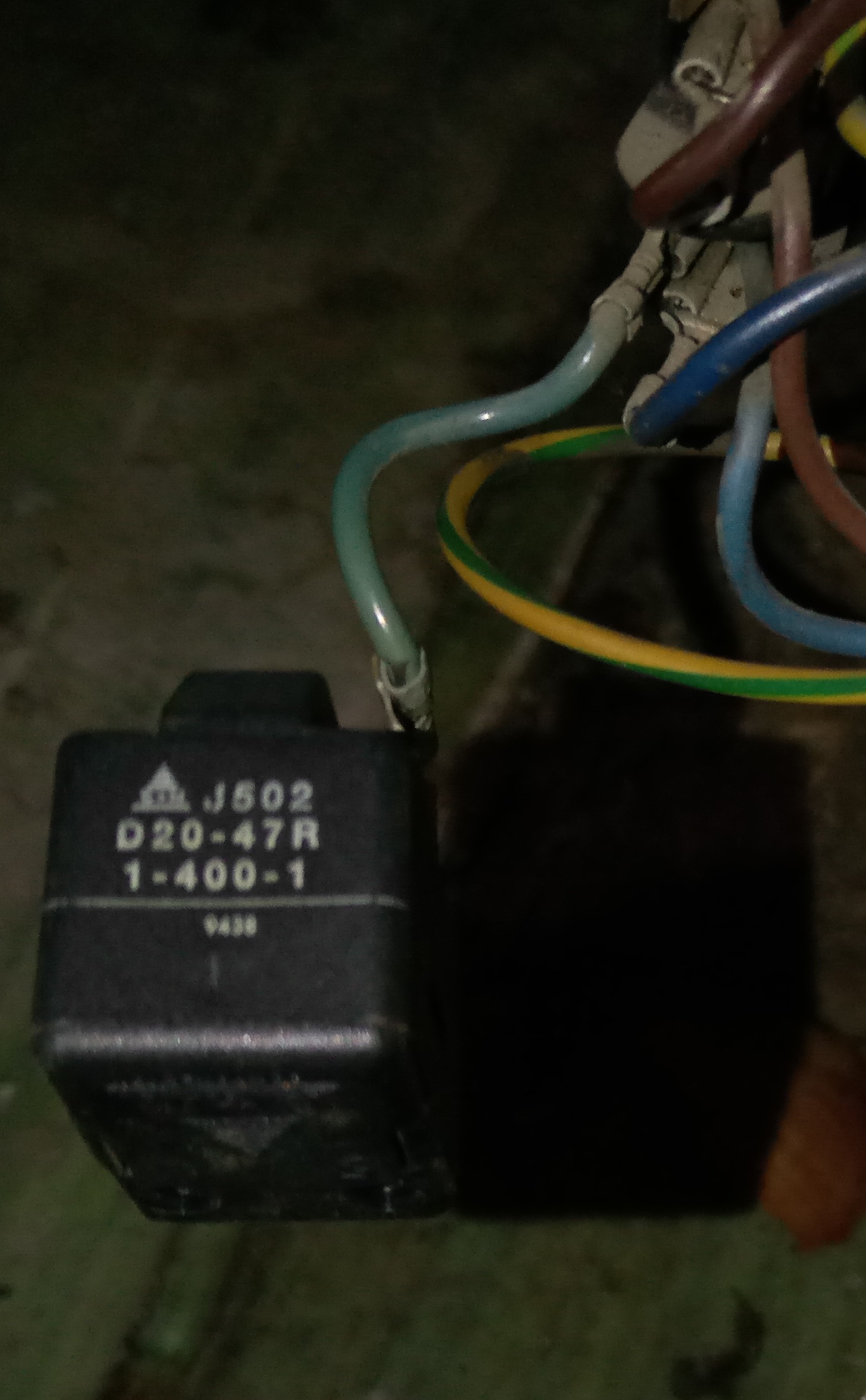

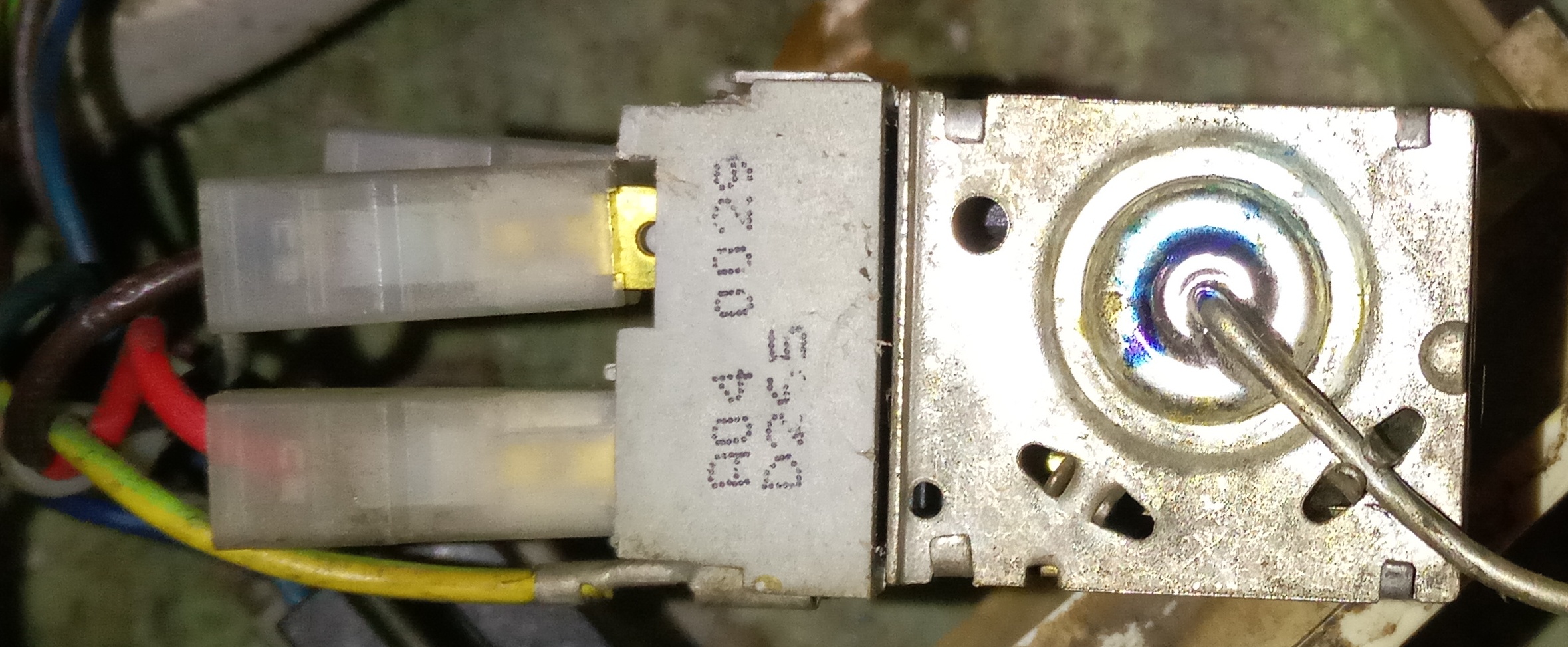

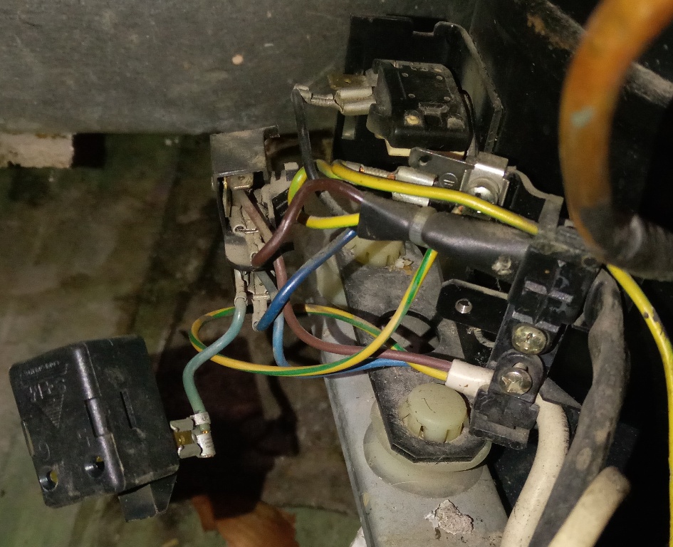

Ahoj všem, vyhnal jsem ženu pro klobásu a mrazák KO, průser. Kontrolky svítí, alarm, turbo chlazení se rozsvítí, zhasne. Při otáčení termostatu kontrolka zhasne, rozsvítí se. Na všech kontaktech termostatu je proud, tedy kromě země. Kompresor hlučí, ale tak zvláštně. Jakoby ne naplno. Na kompresoru jsou ještě nějaké prazvláštní krabičky. V jedné jsou dvě dírky a je nasazena na dvou kolíčkách trčících z kompresoru, ale je na ní jen jeden kablík na fastonu. To je rozběhové relé ? Jak ověřím jeho funkčnost, hučel by tak zvláštně ten kompresor při jeho poruše ? Že by se jako nějak budil a nerozběhl ? Nebo by to nedělalo nic ? Pokusím se přiložit pár fotek. Na poslední fotce jsem to očísloval. Pokud byste mi napsali co je co, jak to otestovat a případně, kde to koupt. Díky za každou reakci. Nejraději smysluplnou ))

Stav mrazničky, kdy nemrazí a z kompresoru se ozývá pouze nějaký "brum", nelze snadno diagnostikovat bez: 1) detailní znalosti přesně tohoto typu mrazáku 2) bez použití přesných měřících přístrojů - minimálně ampérmetru a Ohmetru. Samozřejmě s tím, že víte, jakou hodnotu a v jaké fázi provozu máte naměřit v konkrétním bodě elektrického obvodu.
Bez měřáku a znalostí to prostě do chodu nedáte. Může být vadný rozběhový mechanismus- nesepne když má, nerozepne když má... Může být vadné některé z vinutí elektromotoru uvnitř kompresoru... Může chybět chladivo... Může být vadná jen některá svorka...
Je mnoho možností a asi Vám nezbude, než se obrátit na odborníka v oboru chlazení
1) Na obr.3333 změřte odpor mezi všemi třemi kontakty elektromotoru - tím ověříte stav vinutí (víte-li alespoň zhruba, co máte naměřit). Pokud je odpor nápadně nízký, nebo vysoký, opakujte měření přístrojem se střídavým napětím.
2) Změřte i odpor mezi každou svorkou vinutí a kostrou - ne multimetrem, ale minimálním napětím 500V, jinak to nemá cenu, ale to člověk, který připravoval studenty pro elektrotechnický obor jistě ví...
To bych viděl, jako úplně základní diagnostiku motoru. Pak pokračovat dál měřením proudu...
Já, jako elektrikář, domácí kutil a naprostý, diletant, ověřím činnost kompresoru v lednici bez měřáku a zcela laickým a neodborným způsobem.
), tak sebou dost výrazně škubne, v pružných závěsech. Pokud mám citlivé uši a je tam klasické elm, rozběhové relé, můžu zaznamenat i jeho "cvak- cvak" během rozběhu. (ale nemusí to být slyšet). Dále poslechem a položením ruky na kompresor zjistím charakteristické vrnění. Vrnění je stabilní a celkem výrazné na dotek rukou. Nyní se opět pohledem soustředím na tělo kompresoru a vypnu napájení. Kompresor, pokud se motor točil, tak sebou při zastavení výrazně krátce zaškube. Je to tím, že jak se stroj zastavuje, jeho rychlost už nestačí mechanicky vyfiltrovat vibrace způsobené vratným pohybem pístu. Takto se to chová, pokud motor správně běží. Pokud ano a chlazení se nekoná, nebo jen málo na okraji výparníku, může se jednat o únik chladiva. Ale také je možno, že se jedná o poruchu ventilů v kompresoru, které nějak netěsní. Porucha ventilů, takto poznat nejde, ale není to častý jev.
Termostat nastavím, aby byl sepnutý. přívodní šňůru a nějaký prodlužovák abych to měl při ruce, si vezmu a vlastní čidla, jako oči a uši, přiblížím ke kompresoru. Zatímco čumím na kompresor, zastrčím šňůru do prodlužováku. Slededuji, co na to kompresor. Pokud se motor rozběhne (pro Mirka roztočí
Diagnostika: Pokud po zapnutí motor sice bzučí 50Hz, ale není startovací a zastavovací zaškubání, motor se nerozběhl. Může být vadné relé, spálený motor, nebo zadřený kompresor. Zpravidla při tom po nedlouhé době vypne tepelná ochrana.
Pokud po zapnutí motor je zcela bez reakce a tichý, může být závada v napájení nebo přerušené vinutí statoru.
Bližší určení závady už může vyžadovat třeba použití měřáku atd. Tento rychlý postup je jen k určení, zda motor se točí či nikolv.
Takto popsaný to vypadá složitě (schválně jsem to natáhnul ), ale jinak je to test na čtvrt minuty

Tak mrazák jede :) Tak mám teď dva. Asi to bylo to rozběhové relé. Dal jsem tam jiné z ledničky co jsem ji viděl u kontejneru :) Mrazák jsem zapoměl vypnout jak jsem jel pro novej a po pár dnech jsem zjistil, že je v něm -21. Tak to zase seskládám a sešroubuju dohromady a bude záložní. :)
