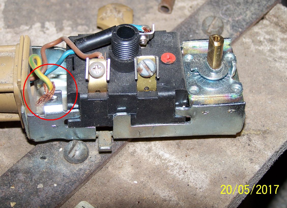

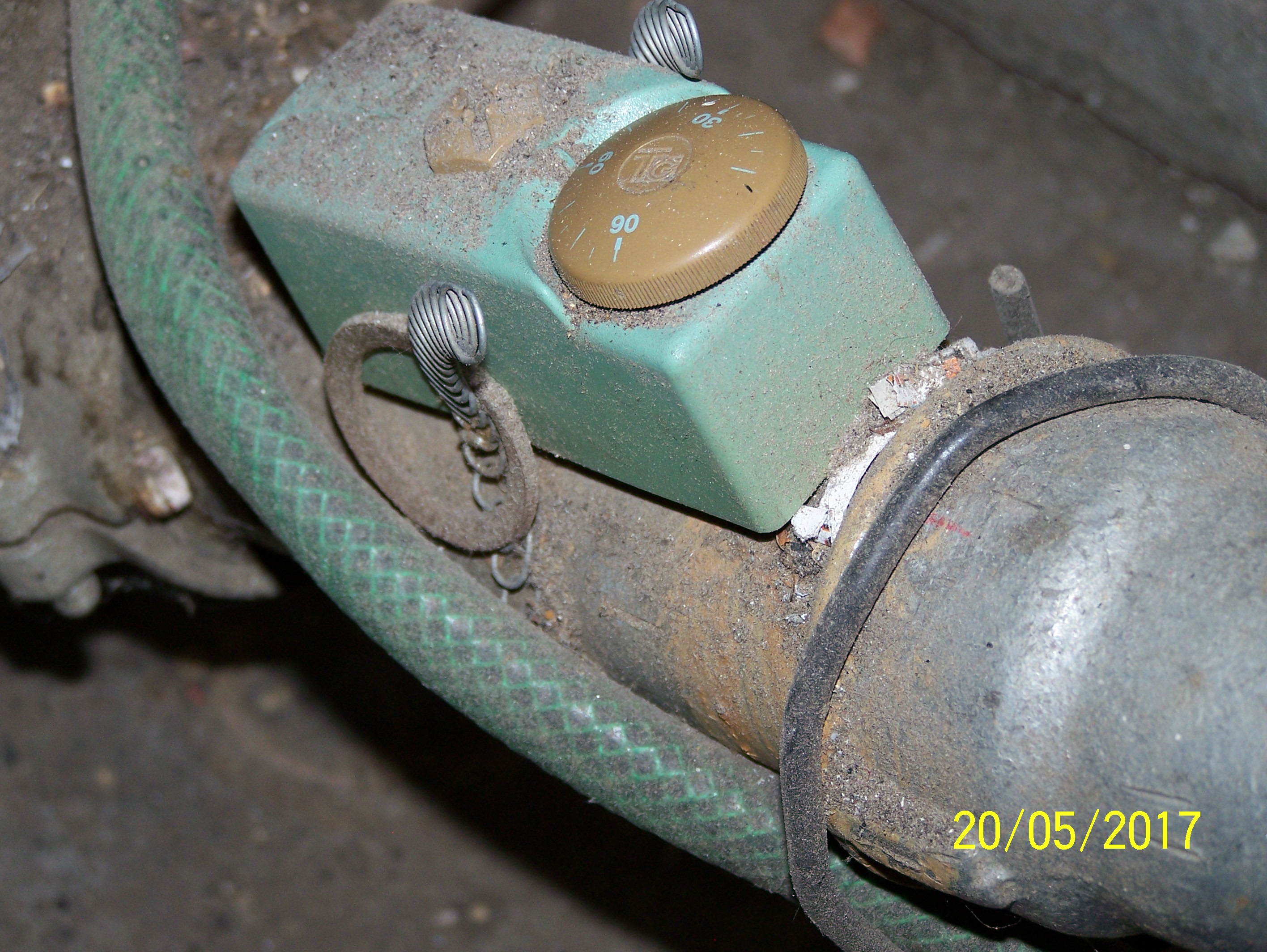

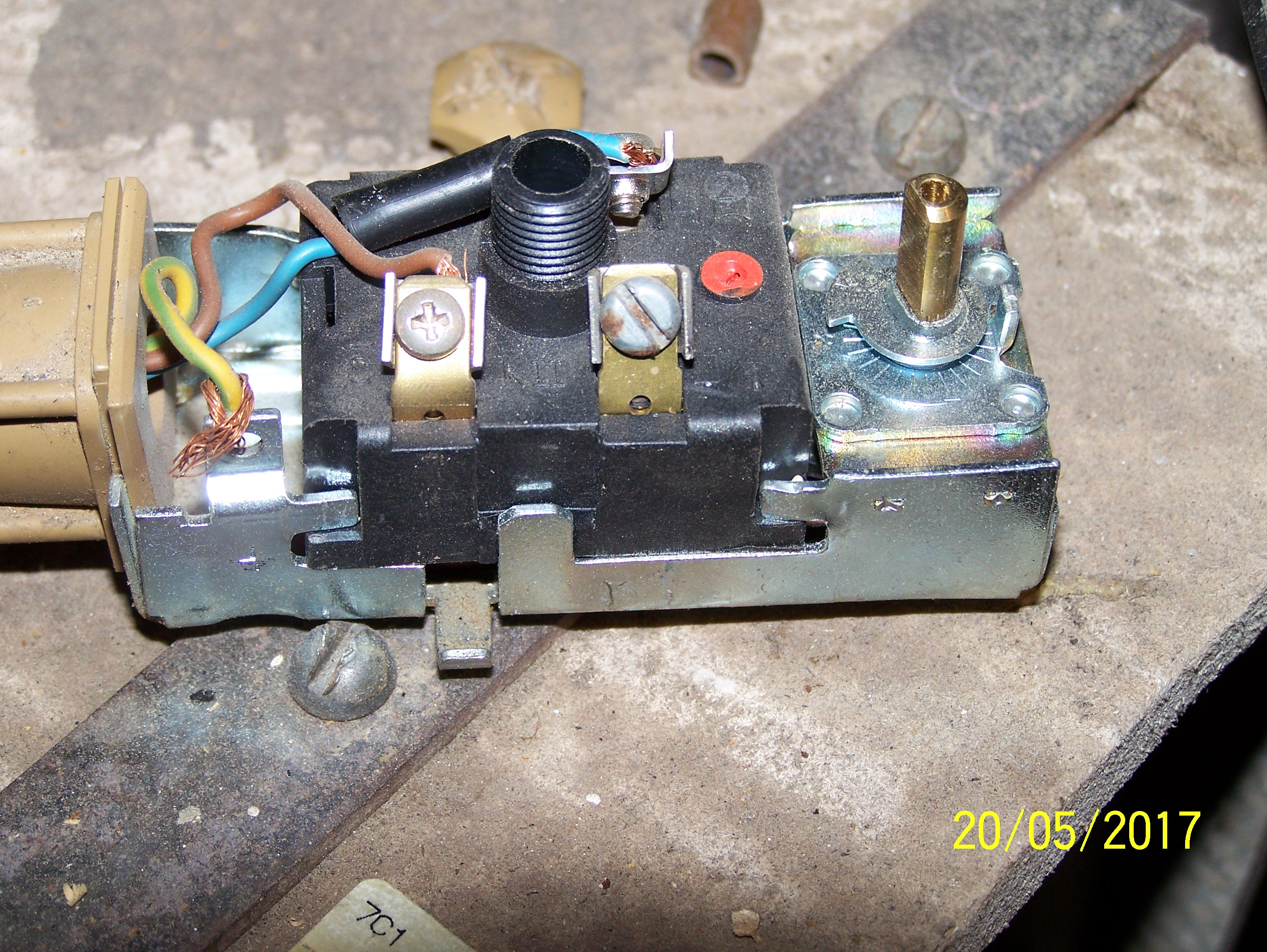

Zdá se, že to zapojoval odborník:
Chyby vidím DMSN dvě:
1) Vyfocený termostat je určen do "normálního" prostředí a Vy jej provozujete v prachu - tím trpí kontakty, které se nadměrně opalují - jiskří i mechanismy, které původně spínaly i rozpínaly mžikově - nyní se pohybují pomalu a tím více opalují kontakty.
2) Pakliže termostat ztratil schopnost mžikově spínat a vypínat, je opotřebovaný a je třeba jej vyměnit. Doporučuji použít přístroj určený do takového prostředí, kde jej používáte - tedy v provedení do prostředí s nebezpečím hořlavých a elektricky vodivých prachů (uhlí, uhlík). Pak bude mít násobně větší životnost i bezpečnost.
P.S.: DMSN - dle mého skromného názoru
