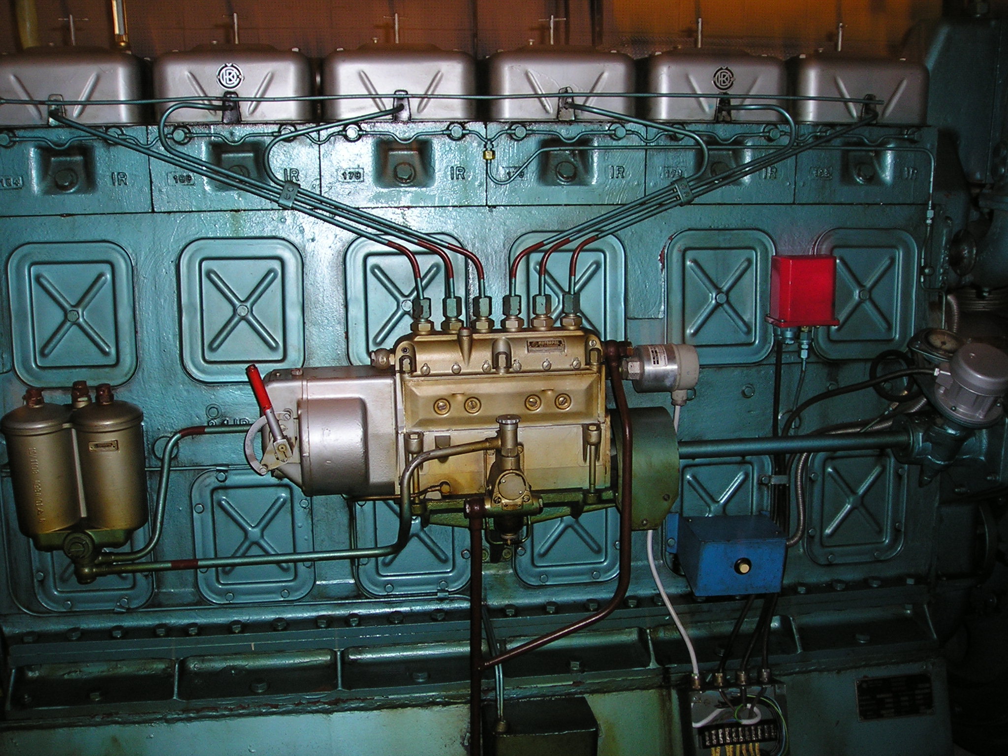

Na obrázku je to zcela jasné. Vznětový motor jde zastavit uzavřením paliva. Stop ventil může být ovládán všelijak, včetně čidla tlaku oleje.
Takže kdybych chtěl vypnout motor, musel bych počkat až dojde olej? To by dřív došla nafta.
To jsem napsal kde?! A jak jste to ráčil z obrázku vydedukovat?
