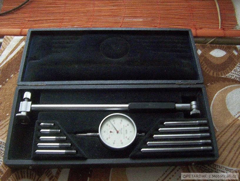

Ok, čím by bylo nejlepší to změřit?

Napríklad -

"Šupitem" to nepůjde ! d

miroslave-pouč mne ,co dělám špatně? Ve spodní části,kde nejezdí kruhy nastavím nulu ,najedu na výbě…
