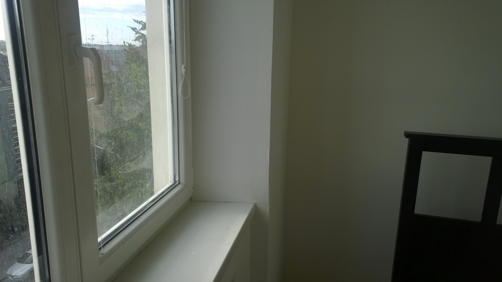

Rád bych zde konzultoval (možná velmi primitivní a hloupý, proto konzultuji :) ) nápad, jak vyřešit hluk z dopravy v bytě v Brně. O co jde:
V bytě s okny do rušné Merhautovy ulice v Brně jsem se rozhodl řešit problematiku nadměrného hluku, a to pro začátek osazením nových oken. V bytě již v současné chvíli jsou osazená relativně nová plastová okna s dvojitými skly, nicméně odhaduji, že poskytují jen základní zvukovou ochranu, cca 30 db.
Známý mi nicméně nedávno navrhl, zda by nestálo za úvahu, abych novými, zvukově těsnějšími okny, nenahrazoval okna původní, ale jednoduše je nasadil do interiéru za okna stávající, čímž by se mohlo, podobně jako u špaletových oken, dosáhnout poměrně výrazné hlukové úspory. Jako laikovi mi toto řešení připadá zajímavé, zejména s ohledem skutečně velkých parapetů s vnitřní strany oken, které se u mne vyskytují, nicméně na českém internetu jsem se žádné takové realizace a dopadů takového řešení nedohledal (na anglickém internetu se jako řešení nabízí, např. zde www.soundproofwindows.com. )
Obecně mám tedy dva dotazy, na které hledám odpověď:
1. Může toto řešení zvýšit zvukový útlum mezi interiérem a exteriérem? Pokud ano, je něco, na co se při instalaci musí dbát?, či např. speciální technika osazení, kterou zvolit?
2. Je toto řešení reálné z hlediska např. rosení v meziprostoru a obecně z dlouhodobějšího hlediska? Či by takovéto řešení přineslo více škody než užitku?

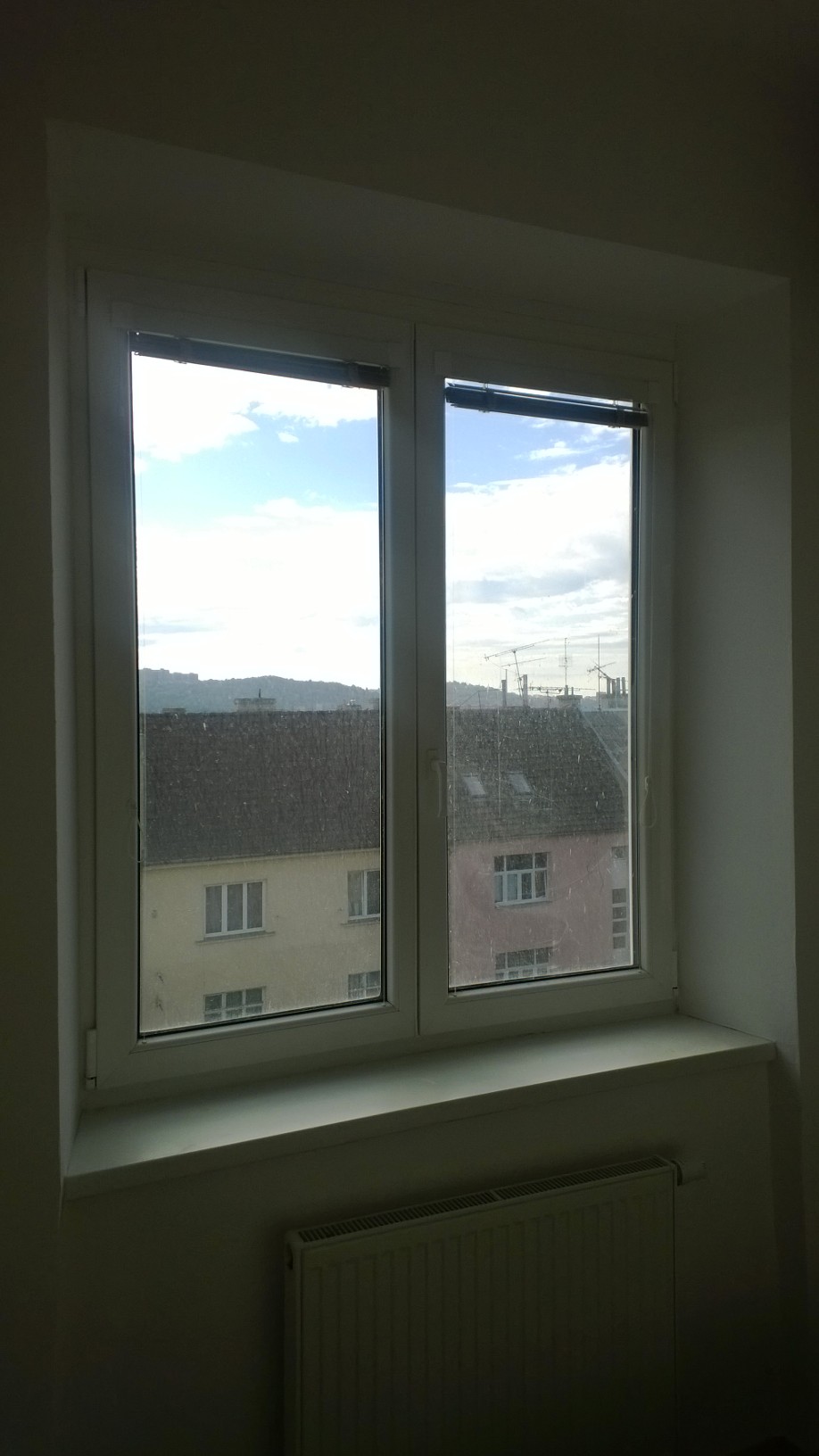

V příloze zasílám foto jednoho z oken, kde by se dané řešení vyskytovalo.
Předem děkuji za jakoukoliv radu či nápad
Myslím, že by ta vnější okna nešla otevírat.
Ano, dobrý point, vnitřní okno by samozřejmě muselo být o něco větší, aby křídlo vnějšího okna tím vnitřním "prolezlo", to by ale myslím neměl být zásadní problém.
Muselo by ale být větší jak na šířku tak i na výšku a to už by problém být opravdu mohl.
A co takhle jedno otevírat ven a druhé dovnitř.
ale to nemyslíte vážně?
u6 jste viděl plastová okna aby se otvírala ven? Prosím, přečtěte si zadání otázka.
Na druhou stranu je pravda, že když už vymýšlet takové kraviny, tak by bylo lepší nechat si udělat špaletová okna z plastu. Sice mi to přijde jako blbost, ale možná by to vypadalo lépe než dvoje okna za sebou. To bude hnus zvenku i zevnitř.
Jediné normální řešení mi přijde výměna sračkoidních oken za kvalitní...
Zvukový útlum: zcela bezesporu
rosení: tam záleží, jak kvalitně bude řešeno odvětrání obou oken.
Co ale vidím jako problém je to,že po instalaci dalšího okna bude problém s případnou demontáží a otevíráním původních okenic - leda by druhé okno bylo větší než to první. To by ale vypadalo dost blbě. Viz klasická kastlová okna otevíraná jedním směrem, kde každé okno je jinak velké a v jiné výšce.
