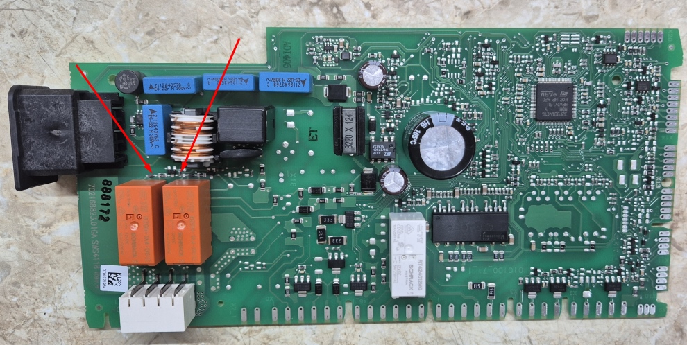

V myčce je jen zdrojová deska v pravo dole. Na ní jsou 2 relé. V některých vláknech tady jsem se dozvěděl, že by ve dveřích myčky měla být deska se spínacím relé. Rozebral jsem celé dveře a nikde nic, jen board s displejem...

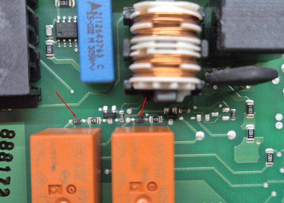

Zkus tu "zdrojovou desku". Blbě se vyndavá, má plastový kryt a vzadu se vytahuje sítová šnůra. Ty rele jsou dvě. Mam i nejaké fotky. Zkus dát mail.
Na desku jsem koukal. Vyndává se fakt špatně. Relé tam jsou 2 - HF7FD/012-1ZPTF(576). Problém je, že se u nás nedají sehnat.Jsou to 6pin relé a v GME mi řekli, že takové nemají, ale ekvivalent je RAS 1215. Jenže ty jsou 5pin.

Nelamal bych si s tim hlavu a dal tam ty s peti vývody. Ja koupil tyhle v RS components(Skladové číslo RS 476-583). To cvakani při zapnutí dělá jiné relé - mam tam panasonic a je dvoupolohové. Díky tomu se může myčka sama vypnout na konci cyklu a zapíná se tlačítkem. Jinak se ještě při zapnutí testují čerpadla. To je další cvakání- Pokud jedno z čerpadel odpojíte, myčka ihned nahlásí chybu. Hodne zdaru a dejte vedet, jak to dopadlo.

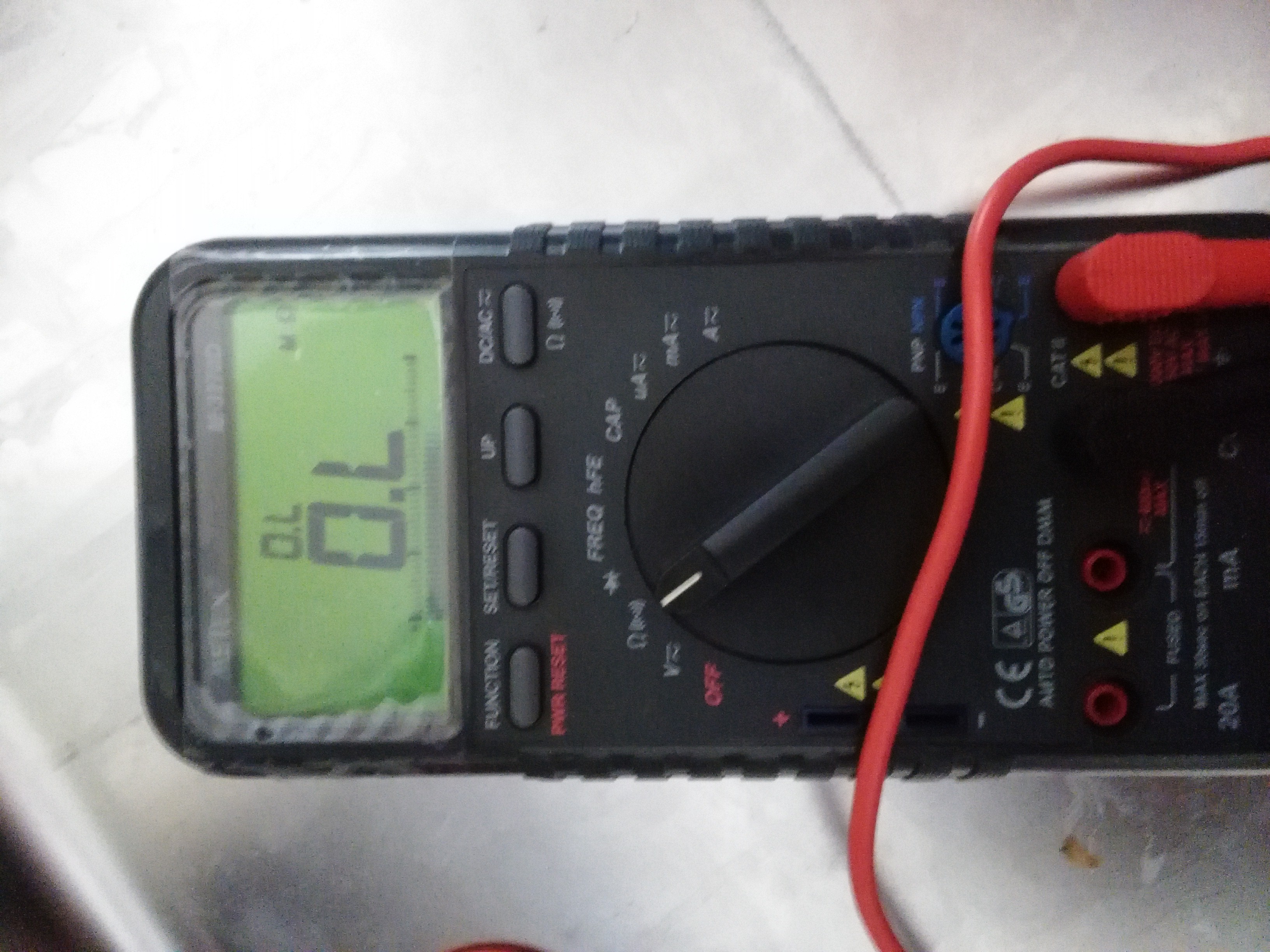

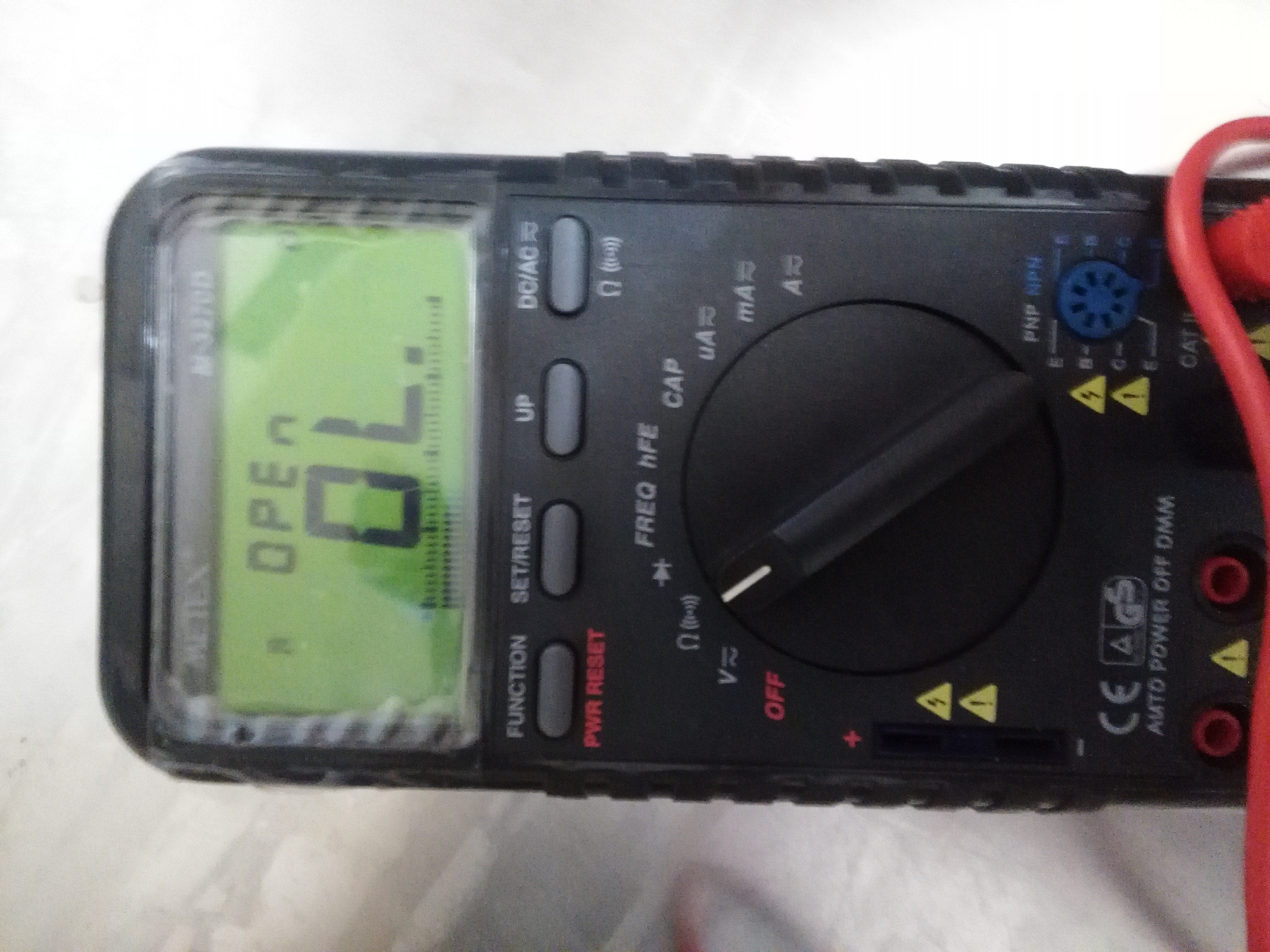

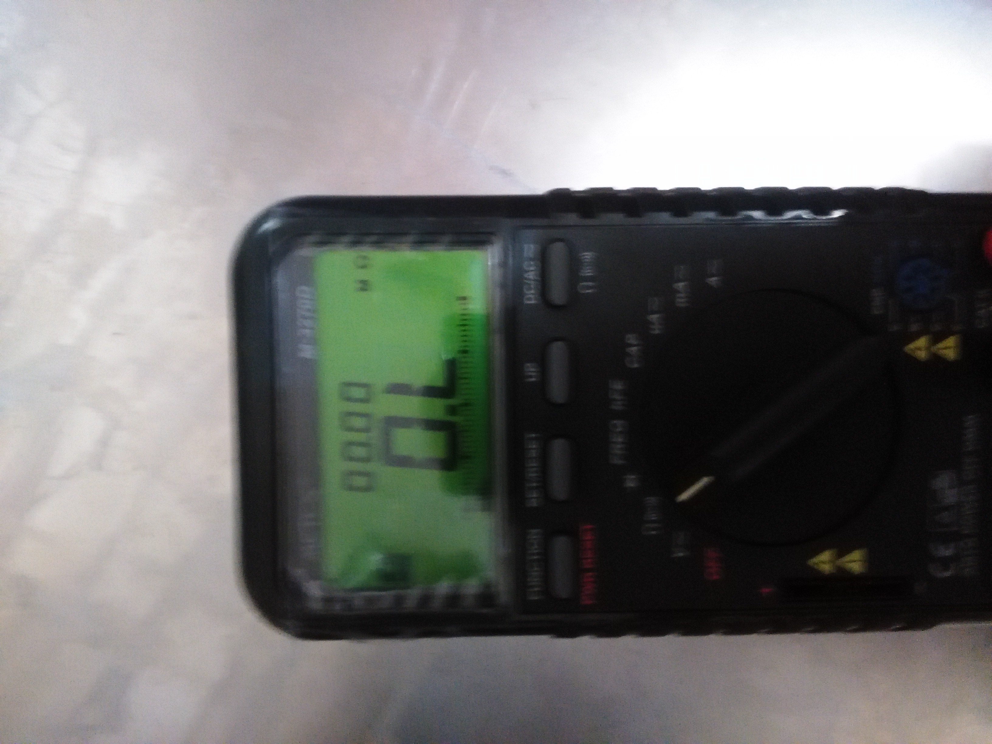

Tak jsem měřil. Výsledek v příloze. multimetr se ani nepohnul (?).Buď to blbě měřím, nebo těleso je v tahu.
Takže asi těleso? Vypadá následovně http://nahradni-dily.elektrometal.cz/nahradni-dil/ topeni-do-mycky-nadobi-bosch
Vypadá to tak..Koukal jsem podle čísla myčky a našel jsem toto:
