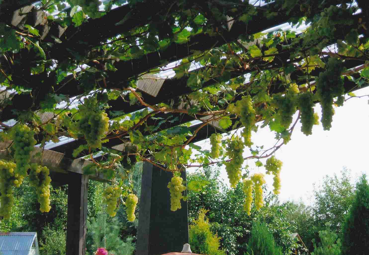

Máme také pergolu podobných rozměrů, i ten sklon odpovídá. Máme jako střešní krytinu průhledný trapézový polykarbonát (je sice dražší, ale levné trapézové PVC nám rozmlátily kroupy). U sloupů máme vinou révu, která je zachycená na trámcích pergoly, krásně stíní a plusem je, že ještě sklízíme moře hroznů. Moc se jí pod tím polykarbonátem líbí. Než se pořádně rozrostla tak, aby poskytovala stín, měli jsme pod krytinou na trámcích připevněnou bílou netkanou textilii, se kterou se normálně na zahrádkách přikrývá sadba.
