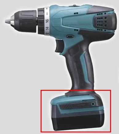

Syn přišel s nápadem, že by se mu to hodilo na nějaké mejdlo, ale chtěl by to napájet z baterie. Prý by to nemuselo svítit moc dlouho. Akumulátor z auta pro něj není moc IN. Napadlo mne použít 12V akumulátor z vrtačky - už je na nabíječce, zkusím to. Taky mne napadlo, jestli by to neutáhly tři ploché baterie do série. Koukal jsem na jejich parametry, třeba tady

Tak jsem zkusil napájet ty LEDky akumulátorem z 12V elektrického šroubováku co jsem si ho koupil v a…

Zrovna listuji prospektem z Lidlu, koukám na akuvercajky - jsou bez akumulátorů a nabíječky, to se musí dokoupit zvlášť. Něco podobného jsem viděl i u Mountfieldú
https://www.mountfield.cz/aku-zahradni-technika?strana=2
Když jsem kutil bateriové napájení LED pásku, hlavním problémem bylo, jak ten pásek připojit k tomu akumulátoru, aby to přežilo aspoň to mejdlo.
Tak mne napadlo, přímo v hlavě, že by nebylo od věci, kdyby výrobce nabízel i cosi co by se připojilo k akumulátoru a byly tam zdířky ke kterým by se připojilo nějaké elektrické zařízení. Případně i několik zdířek s různým stabilizovaným napětím (+5V, +12V...) pro takové malé domácí kutění (samozřejmě i s pojistkou).
Něco takového jsem měl na mysli. Sice tam je jen výstup USB, ale pokud tam není nějaká elektronika co by podobné bastlení komplikovala, asi by nebyl problém vytáhnout z toho adaptéru 20V (nebo kolik ten akumulátor má) a přibastlit stabilizátor na potřebné napětí.
Tak vím, že to existuje a když si ten vercajk někdy budu pořizovat, tak se na takový adaptér budu ptát.
