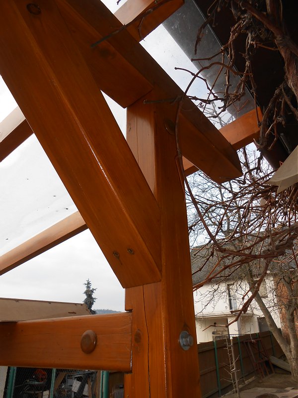

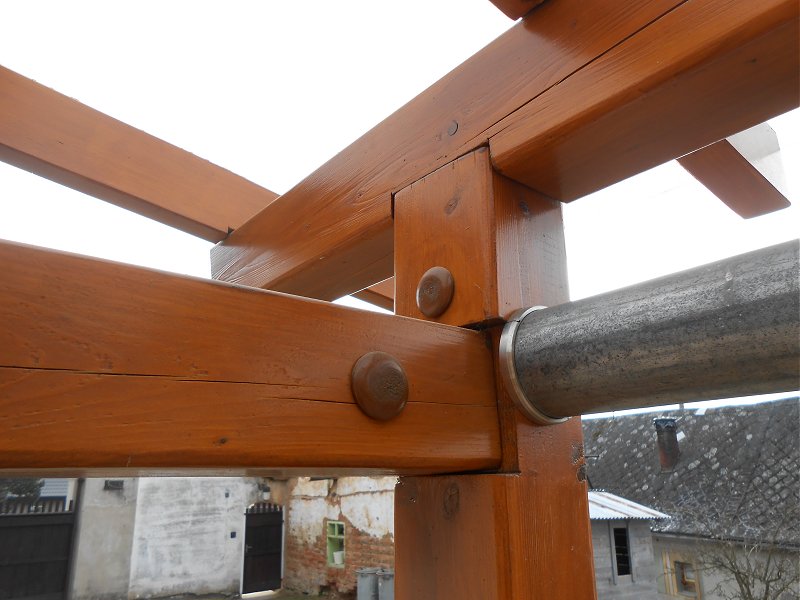

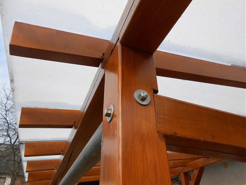

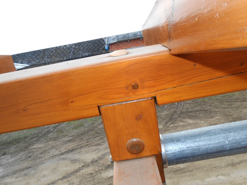

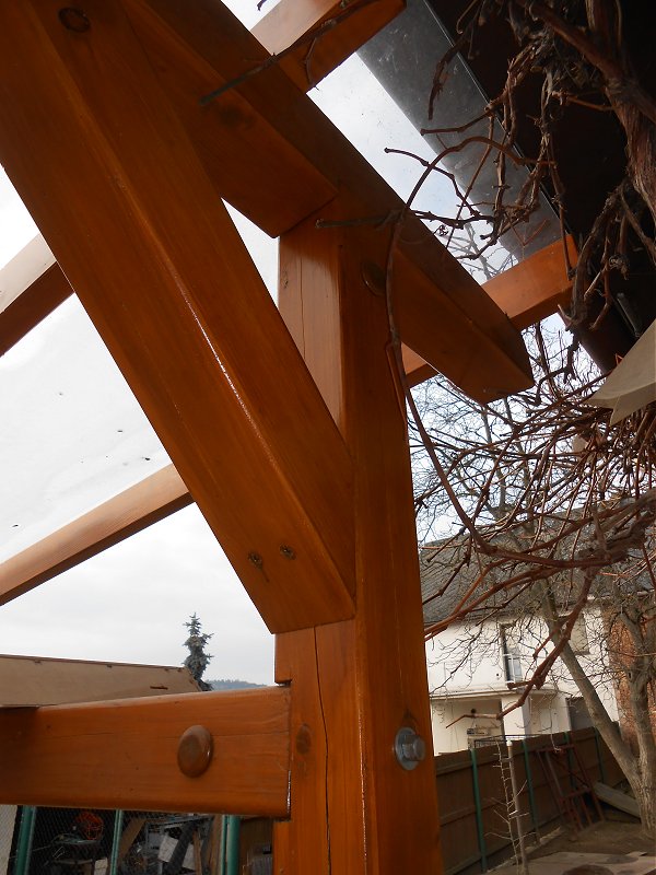

Tak tady jsou ty fotky. Šrouby jsem použil M12. Ta tlustá železná roura vepředu místo dřevené příčky je požadavek od otce, na mytí a prášení koberců.
Pohled na šrouby:
[http://kutilska.poradna.net/file/view/3894-sl1-jpg   ]
Pohled z opačné strany, záslepky válečků:
[http://kutilska.poradna.net/file/view/3895-sl2-jpg   ]
Horní záslepka nad zavrtaným šroubem s podložkou:
[http://kutilska.poradna.net/file/view/3896-sl3-jpg   ]
Šikminy v zadní části, ty jsem přišroubil dlouhými šrouby se zapuštěnou hlavou.
[http://kutilska.poradna.net/file/view/3897-sl5-jpg   ]
na posledním obrázku je šikmá vzpěra mezi svislým a vodorovným trámem. Ta je jak přichycena? O tyto spoje mi především šlo. Vidím pouze, že snad vruty. Odahduji, že průměr max 5mm a délka tak 100?mm. 2ks na spoj? A tam jste ty čepy + díry nedělali
