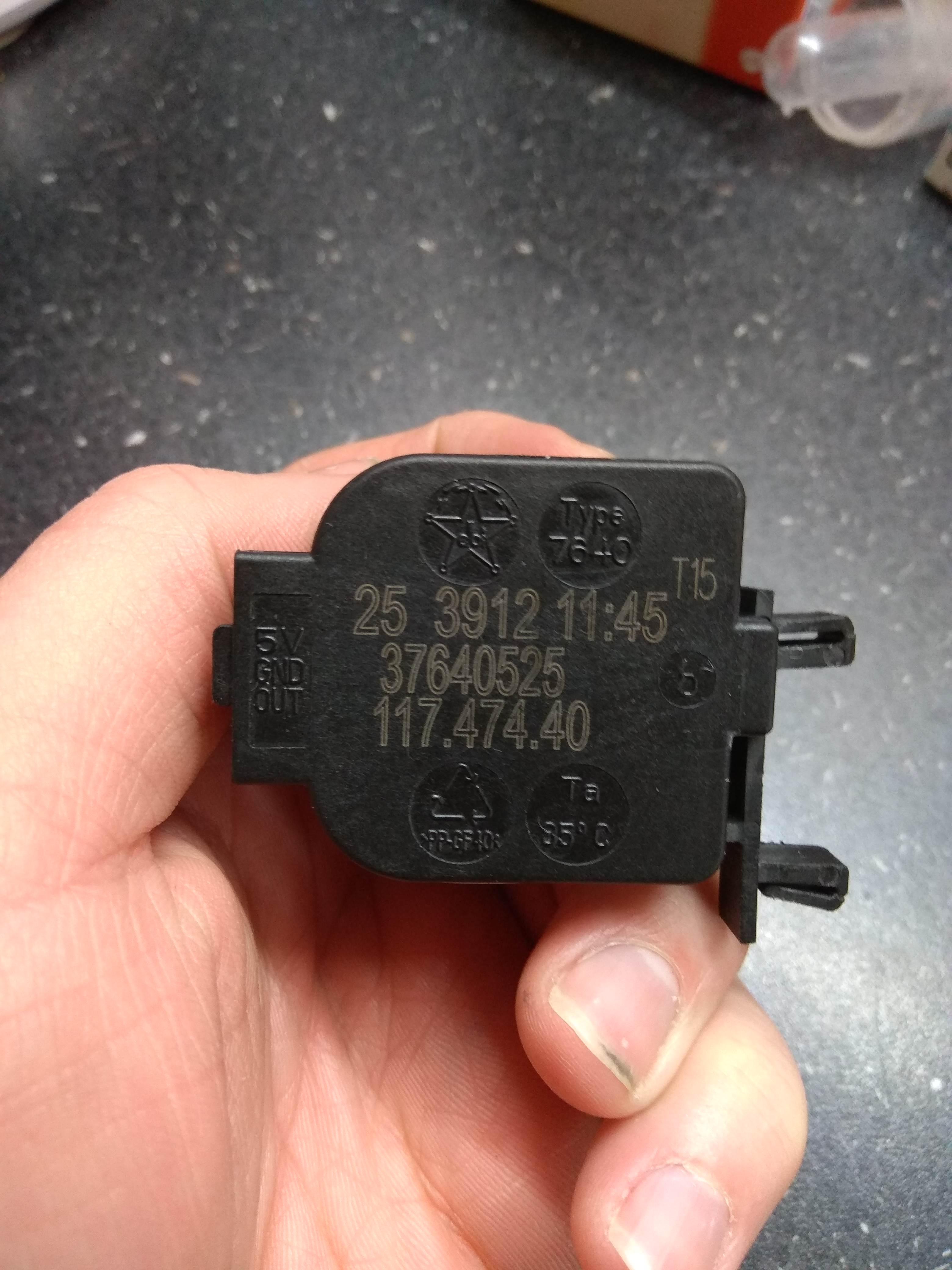

Čidlo - jde o tip elektronický s cívečkou bez spínače. Funkčni asi je, při provozu myčky jsem do něj…

Nooo, ja ho měl ze zvědavosti rozebraný jestli v něm není nějaký problém např. oxidace ale vypadá ja…

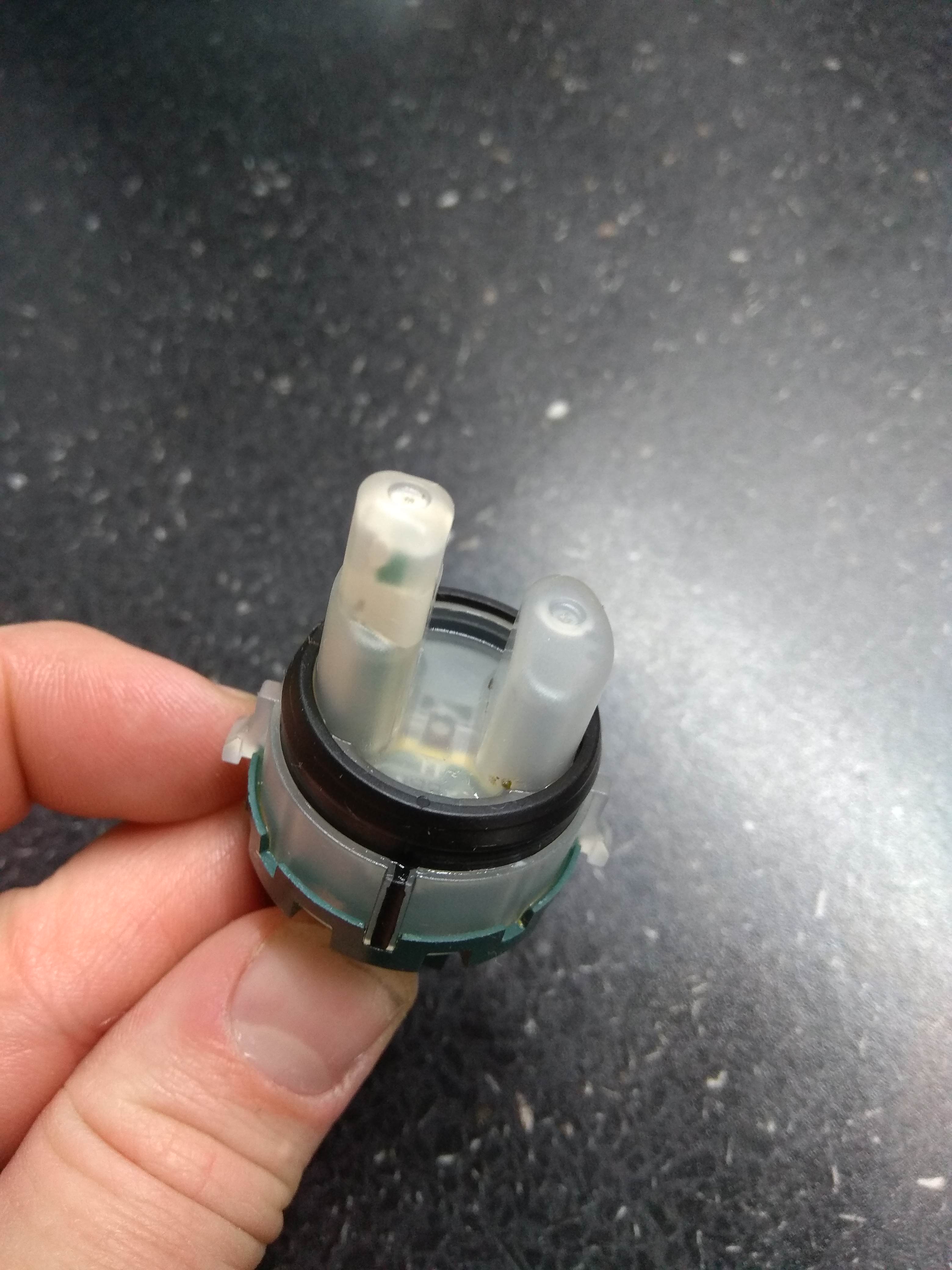

Čidlo špinavé vody (turbidity sensor) byva v jimce a je spojeno s teplotním cidlem v jednom. Pokud j…

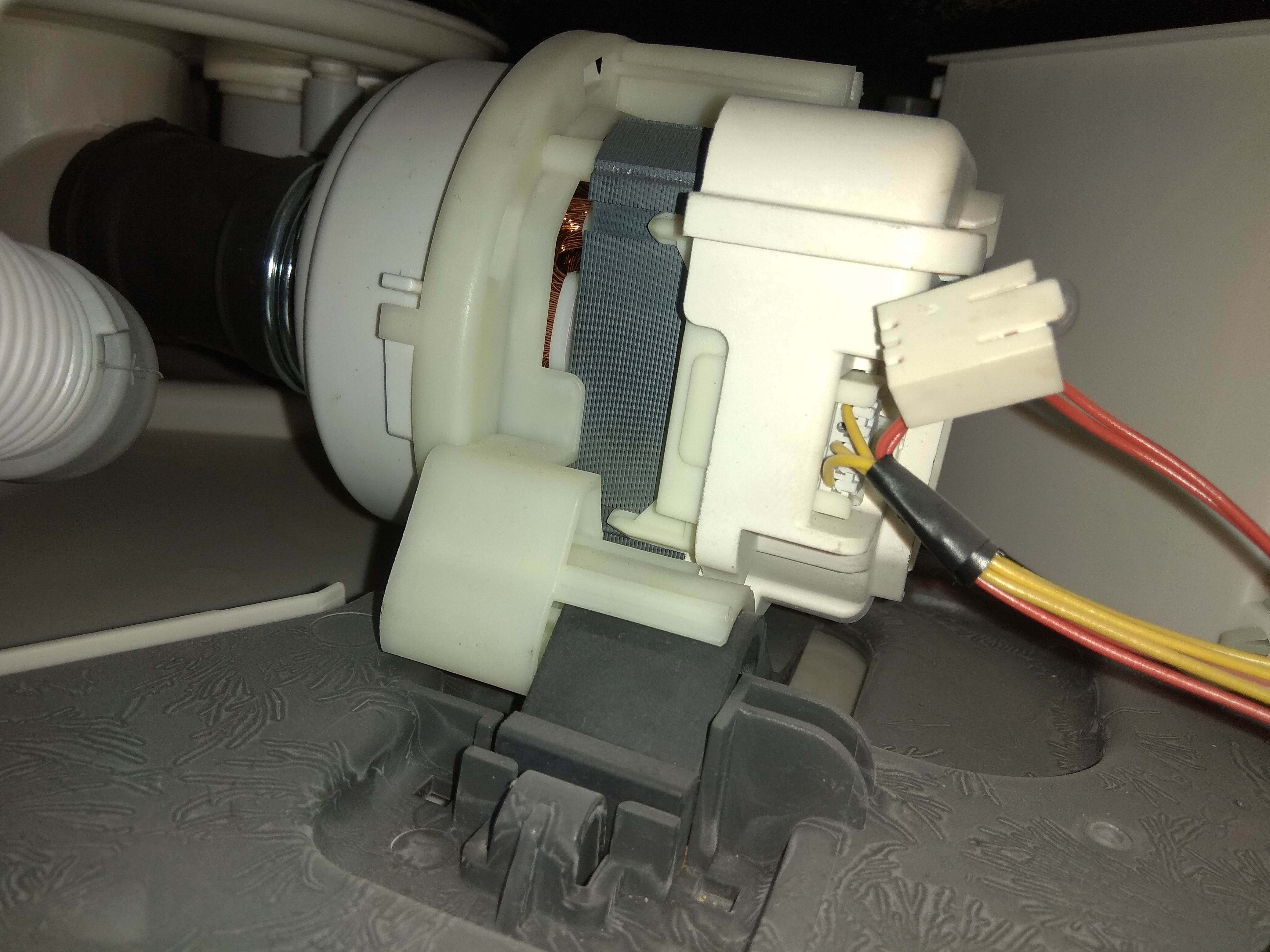

Doporucuju odpojit vypousteci cerpadlo, vyndat ven, rozebrat, zkontrolovat, zda je vrtulka v labyrin…

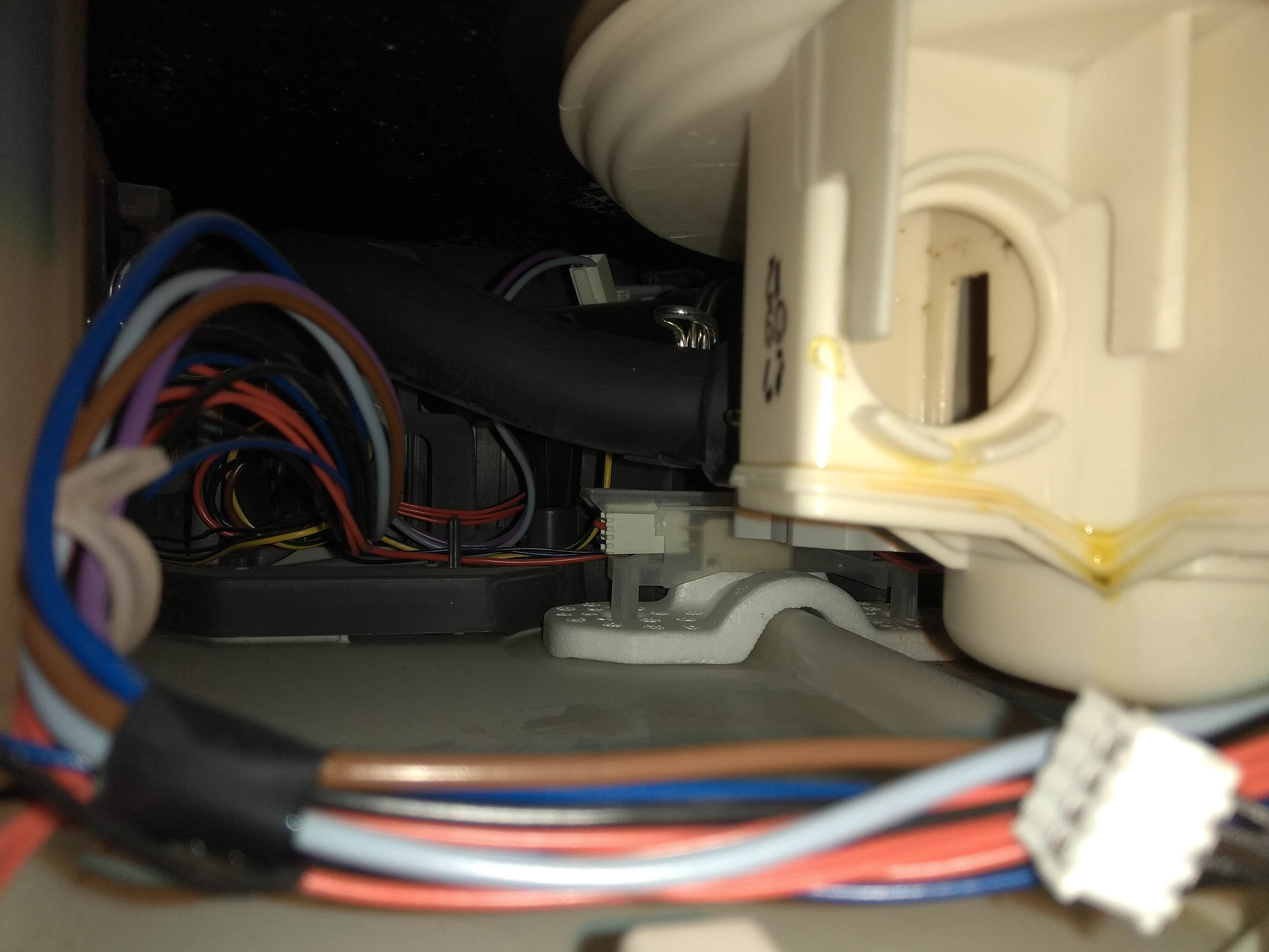

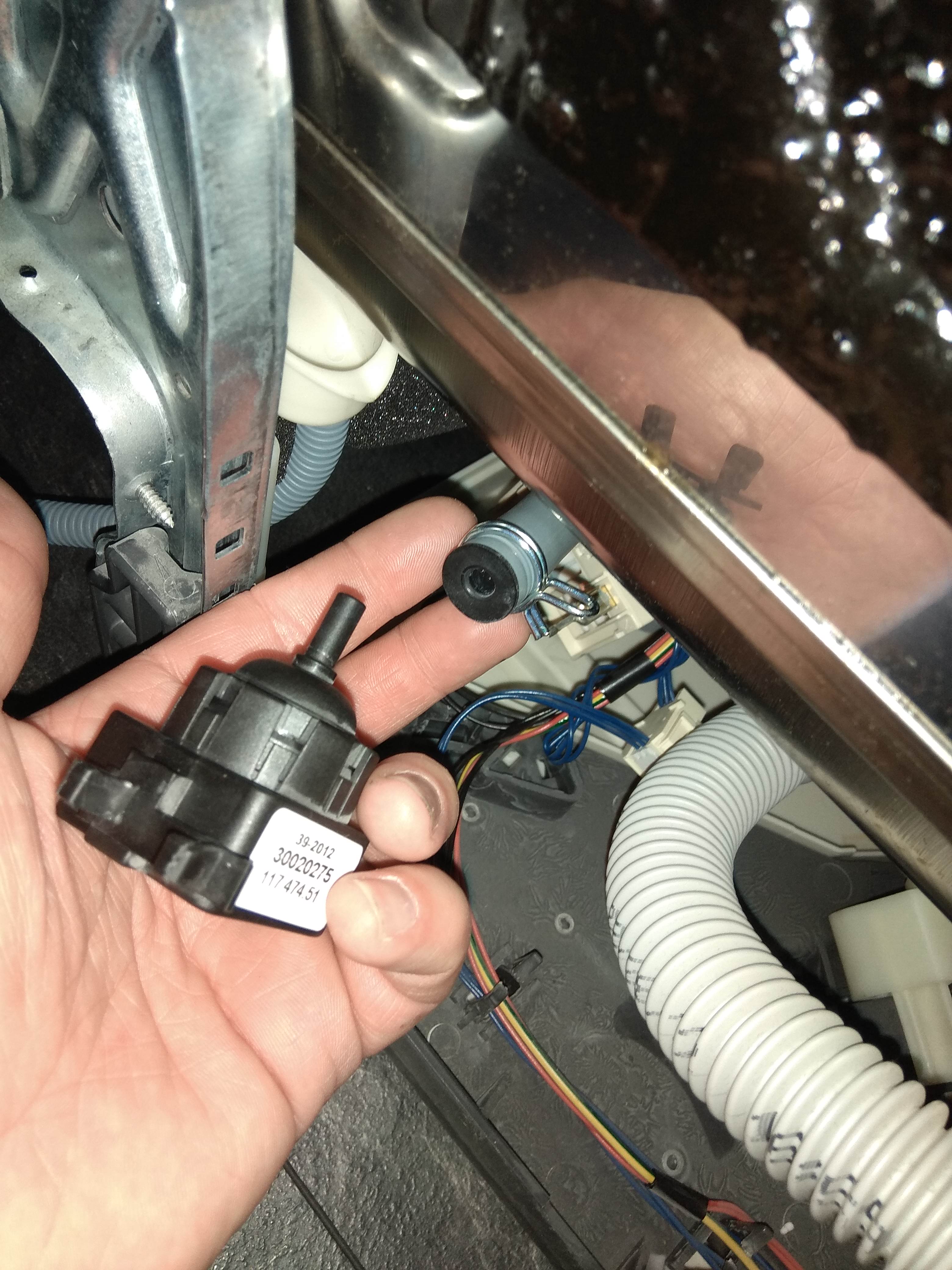

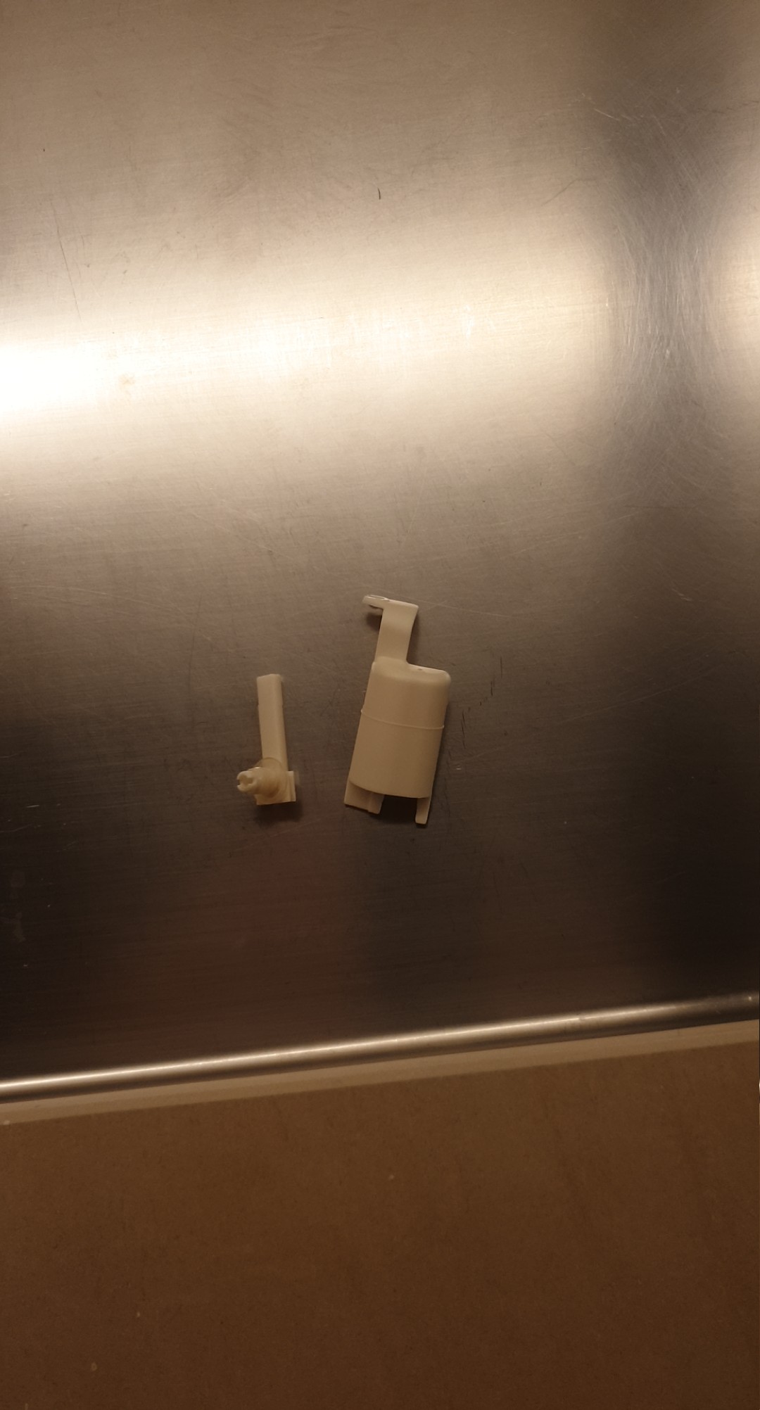

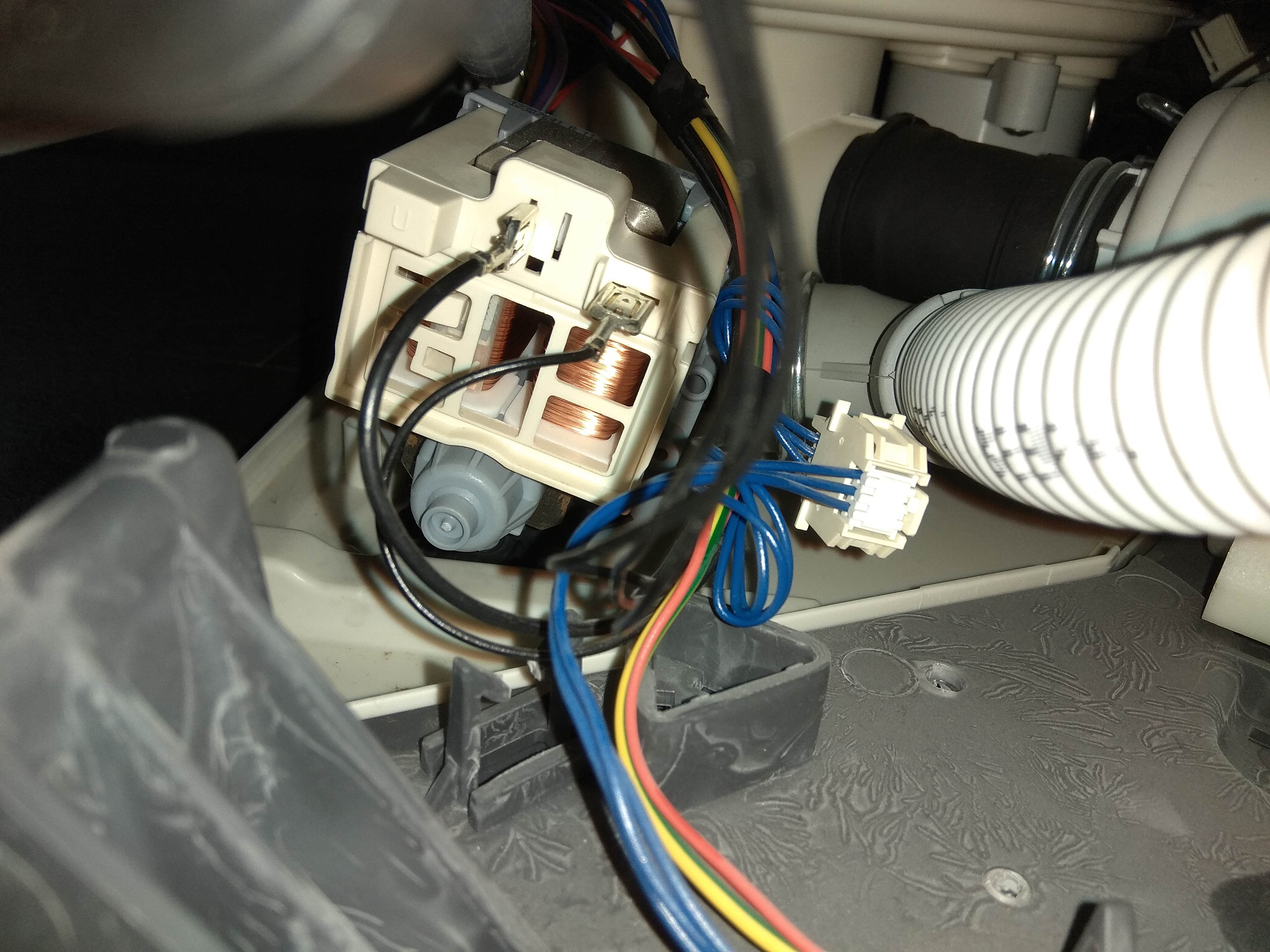

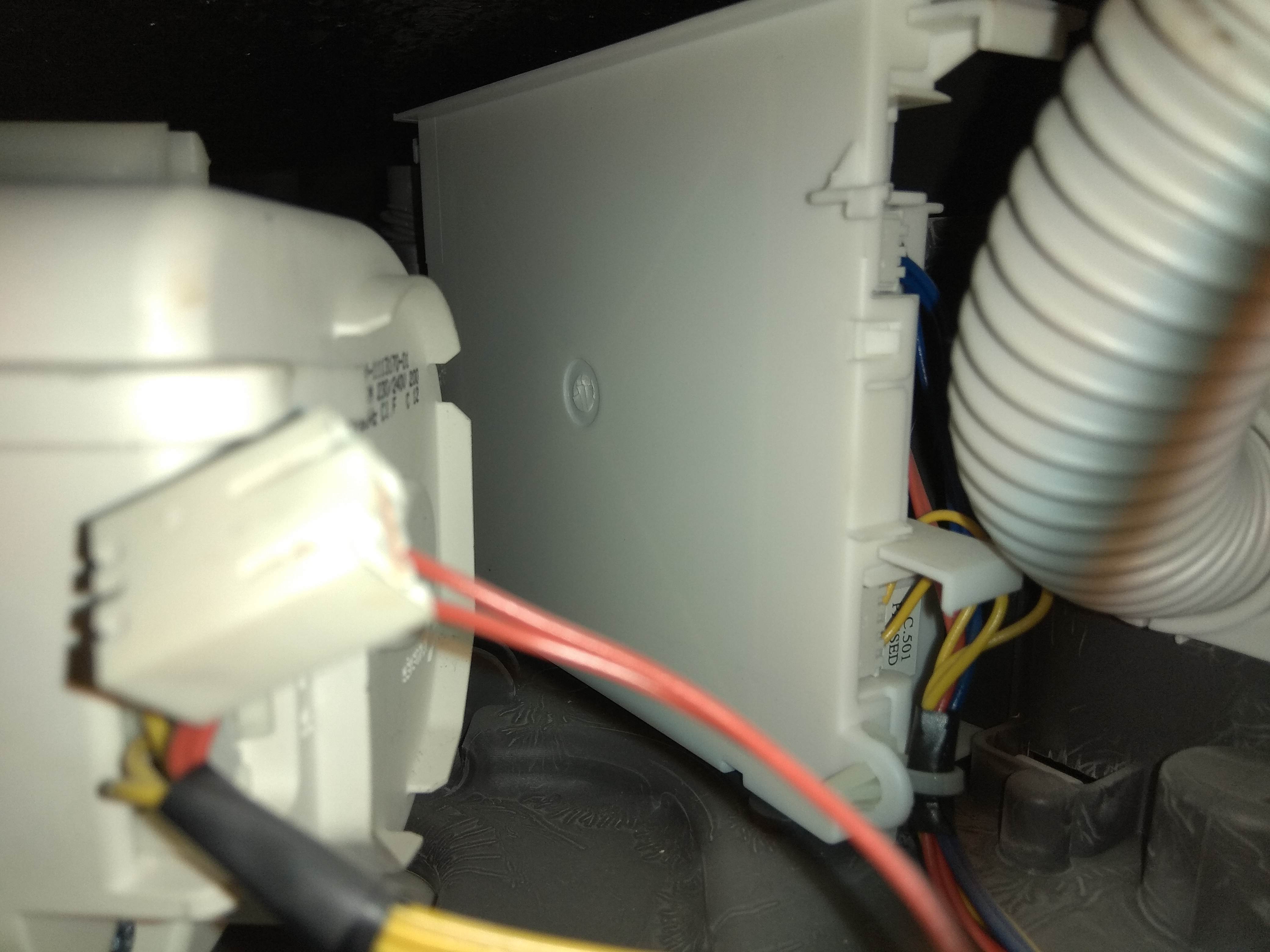

Hod sem par fotek toho vnitřku, bude se to lip resit. Ony ty myčky, byť stejne značky, nejsou vzdyck…
Al2 23.02.2018 09:27
Al2
Ok dík, hodím to sem až to rozdelam
JohnyCV 23.02.2018 10:38
JohnyCV
Tak jsem se k tomu konečně dostal. Dnes opět to samé dokola, 20 minut před koncem chyba i20, čerpadl…

Tak jen pro info, mycka šla do servisu, vadné hladinové čidlo a prej zanesené labyrinty. Vyměněno, v…
JohnyCV 20.04.2018 13:32

Čidlo - jde o tip elektronický s cívečkou bez spínače. Funkčni asi je, při provozu myčky jsem do něj fouknul a napsalo to nějakou chybovou hlášku myslím i40, ale to je asi jedno
Tak to jestli jste do něj foukl, tak Vám gratuluji ale s největší pravděpodobností bude po něm. Do elektronických hladinových spínáčů se zásadně nefouká. Všechny chybové kódy můžou vycházet právě z toho vadného hladinového spínače.
Nooo, ja ho měl ze zvědavosti rozebraný jestli v něm není nějaký problém např. oxidace ale vypadá jako nový. A nemyslím si, že bych jej mohl poškodit tím že jsem v něm udělal malý přetlak. Ve snímači je membránka která podle tlaku posunuje feritový váleček uvnitř cívky. Takže membrána poškozená není a feritový váleček se volně posunuje bez zadrhávání v cívce...

Čidlo špinavé vody (turbidity sensor) byva v jimce a je spojeno s teplotním cidlem v jednom. Pokud je zaneseno šlemem či zbytky tesniciho žlutého čehosi, způsobuje i20.
Vytáhnout (bývá na klipsně), vyčistit, vrátit, zkusit znovu. JohnymuCV toto pomohlo, třeba pisne neco víc ...

Doporucuju odpojit vypousteci cerpadlo, vyndat ven, rozebrat, zkontrolovat, zda je vrtulka v labyrintu OK a neni tam bordel, zkontrolovat zda neni motorek zarezly na plechach, vycistit všechny hadicky i sitka vedouci od jimky k čidlu hladiny (obě) a k vypoustecimu cerpadlu.
Asi bude třeba nový motorek vypousteciho cerpadla, da se koupit za par stovek ...
