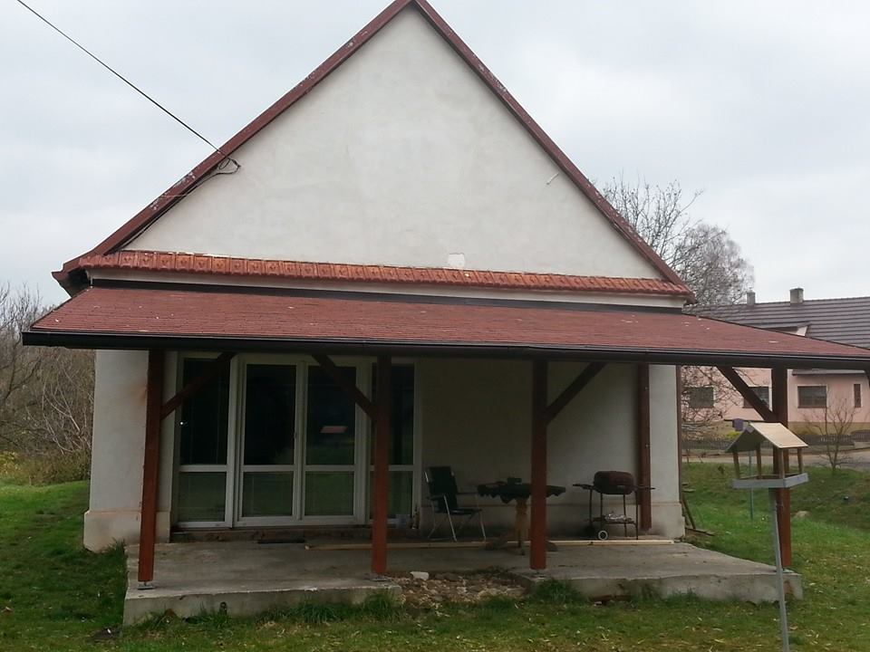

Dobrý den, mohl by mi někdo poradit? Chystám se izolovat základy domu nopovou fólii, a řeším stěnu pod pergolou. Tento dům jsme koupili před 4 lety už s vybudovaným beton nad který jsem později dodělal pergolu. Jde mi o to zda izolaci vést kolem toho betonu nebo beton u stěny domu odstranit a zaizolovat stěnu, ale jestli to bude mít nějak smysl když stejně budu muset beton zase dobetonovat. Měl sem doma dva na sobě nezavyslé borce a oba mi řekli něco jiného, tak budu rád za každý názor, jestli už se stím někdo setkal.Díky přidávám foto

Tahle svislá izolace je jen pomocná berlička, vodorovná je opravdu zastavení vody na cestě domů. Proto bych se na oblast pergoly zatím vykašlal. Jaký máte problém s vlhkostí? Není to hodně i o prochladnutí zdí a kondenzaci?

Plíseň je tam celoročně, přes léto jsme samozřejmě větrali pořád proto to nebylo tak znát, ale v zimě den nevyvětráme a je to strašně cítit.Barák prochladnout nenecháváme, stále se topí i při naši nepřitomnosti. Vlhkost máme stále ráno, rosí se okna, ale to jsem si myslel že je okny.Zdi jsou 80tky, takže mi nebylo doporučeno je zateplovat.
fdukes, mnoho stavebníku uvěřilo tomu, že odkopáním a vložením nopovky poruší fyzikální zákony a stavba bude suchá.
Pokud nevložíte dodatečnou funkční hydroizolaci pod stavbu, nebudete mít v domě sucho.
Nebo porušit fyziku.
Pokud se týká betonu pod pergolou, tak musíte odizolovat prostor mezi deskou a barákem.
Zkrátka, barák nadzvedněte, položte lepenku (či něco jiného) a barák položte zpět.

Mně ten domek na fotce, i když tam toho není moc vidět, připadá nic moc, a než bych ho podřezával a takhle masivně asanoval, tak bych si raději vedle postavil nový, během stavby z tohodle udělal zařízení staveniště a před kolaudací ho rozebral ...
