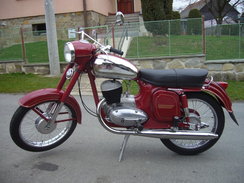

Jawa 250 typ 590 - Sport
Můžete mi někdo poradit, jak seřídit alternátor a usměrňovač, aby se dobíjela baterie po nastartování?
A nebo, pokud by někdo měl plánek el. instalace - hlavně motor.
