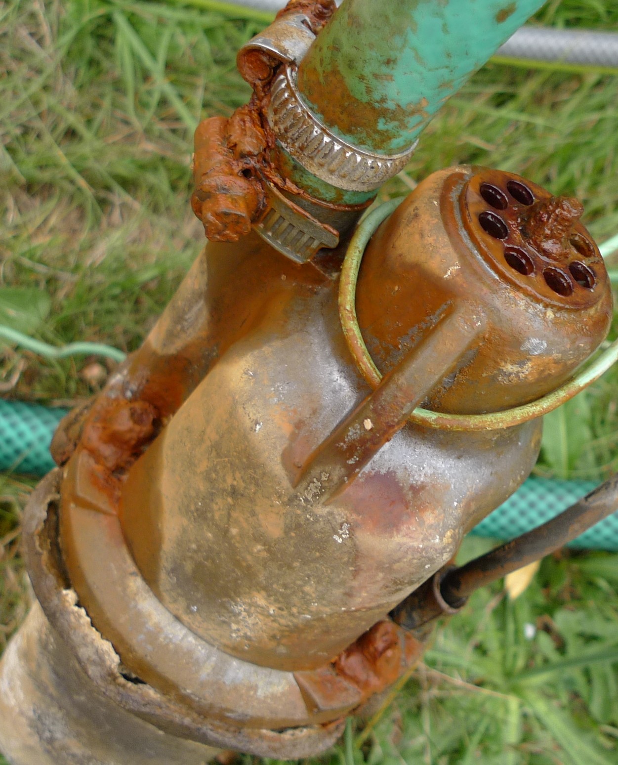

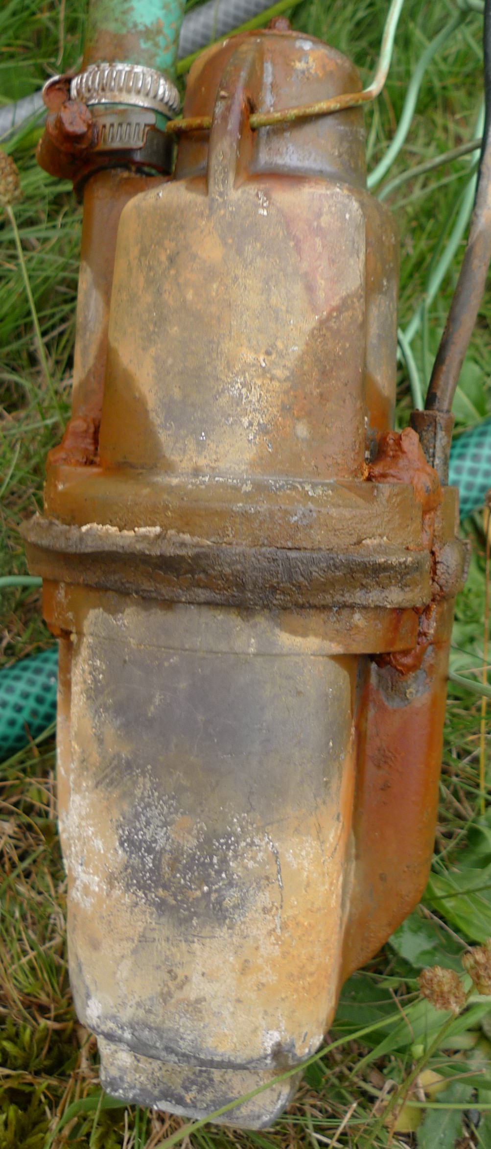

čerpadlo ve studni(darling)
zdravím, mám dotaz k hlučnosti čerpadla co je na vodu ve studni. To moje nějak divně drnčí. Je to drnkot na celé kolo. Slyším to až 30m daleko. Voda ve studni je(čerpadlo je zanořeno viditelně celé i při sání vody).
Zkoušel jsem, jestli nerezonuje drát na kterém visí, popř.hadice či kabel. Ani jiné části studny vyloženě nevytváří onen drnkot. Voda z něho valí i po těch 30m z 3/4palcovky nějakých 6m. Na chatě mám taky ve studni čerpadlo, to je ale celkem tiché. Lehce znatelné na povrchu. To problémové drnčí ve stejné frekvenci, ale mnohem hlasitěji - až nezdravě.

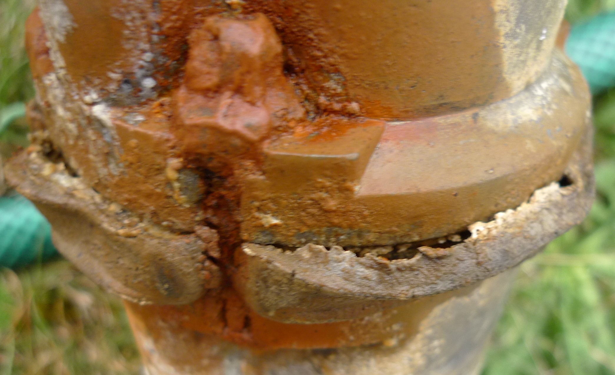

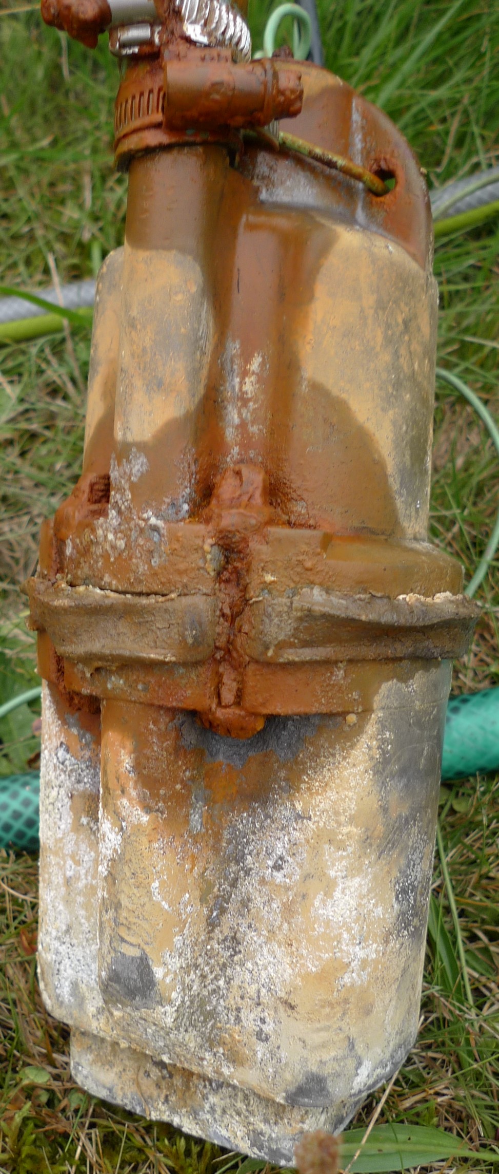

Šrouby čerpadla jsou celkem přirezle(ale asi by to rozdělat šlo). Gumové těsnění, co je okolo mezi půlkami je asi trochu poškozené již.
Stáří je dobrých 15let.
Máte někdo alespoň z takového popisu trochu tušení, co se s čerpadlem děje? Něco možná bude vychozené. Co by to mohlo být? Ložisko?(asi by šlo vyměnit). Nebo jiná část?

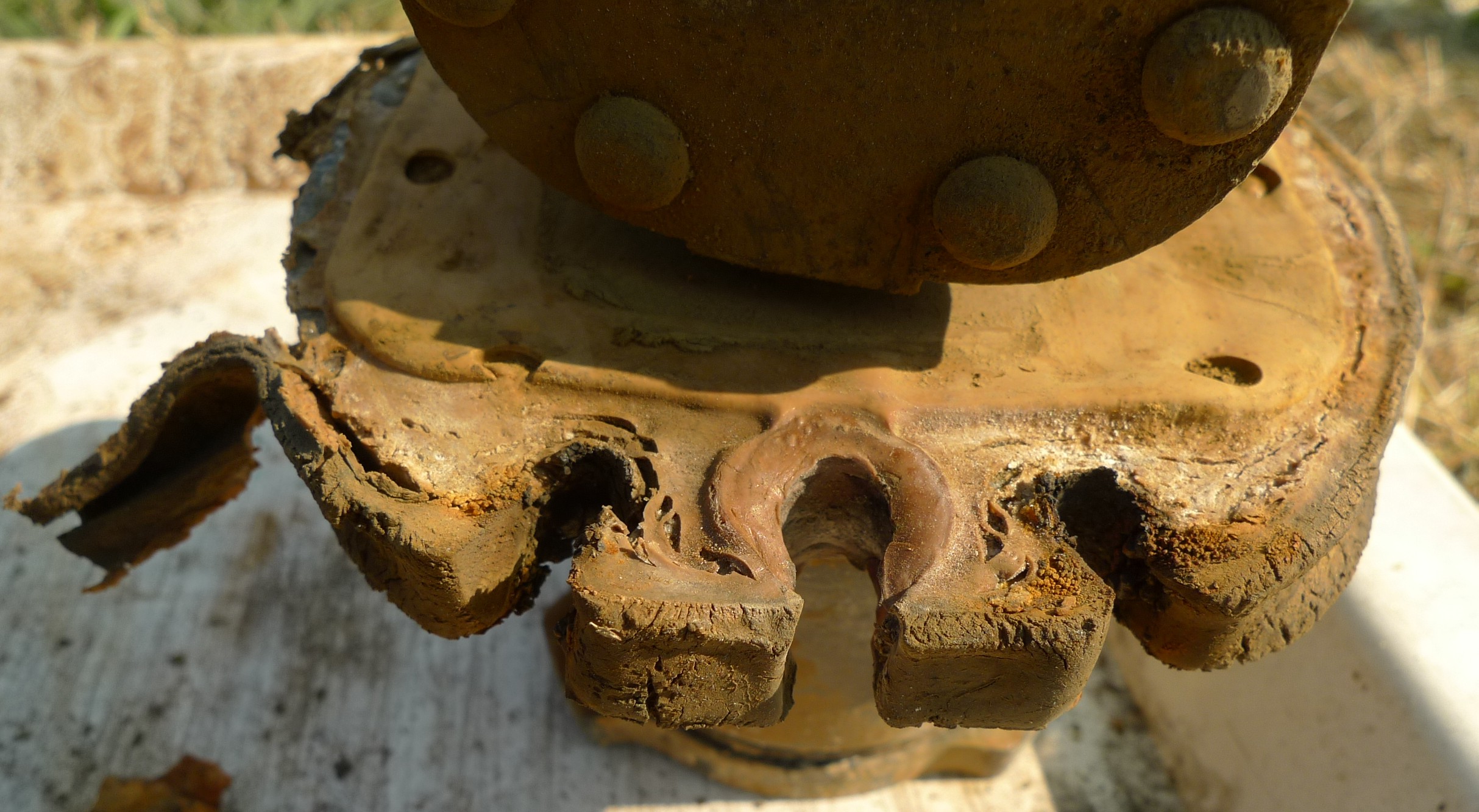

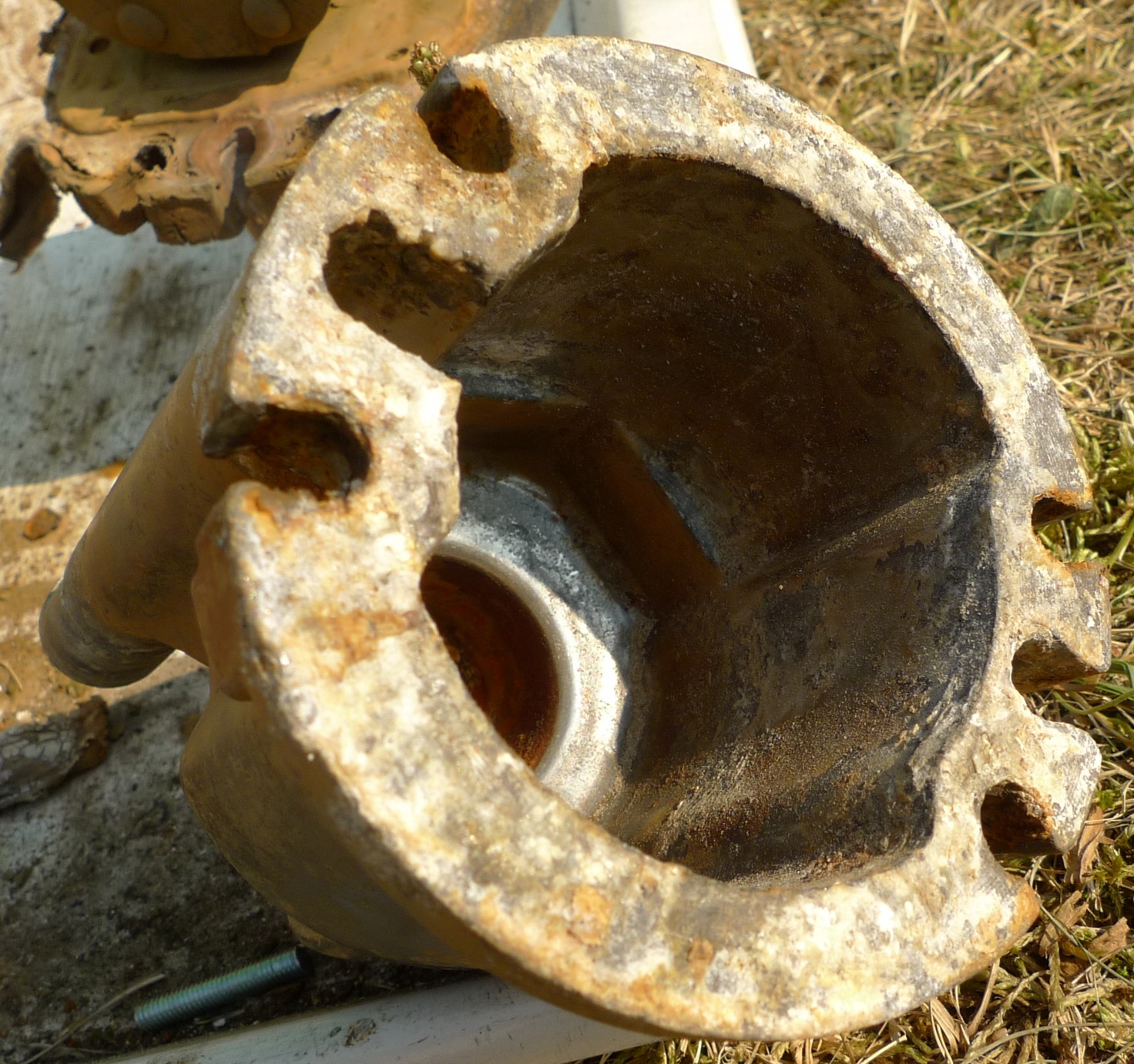

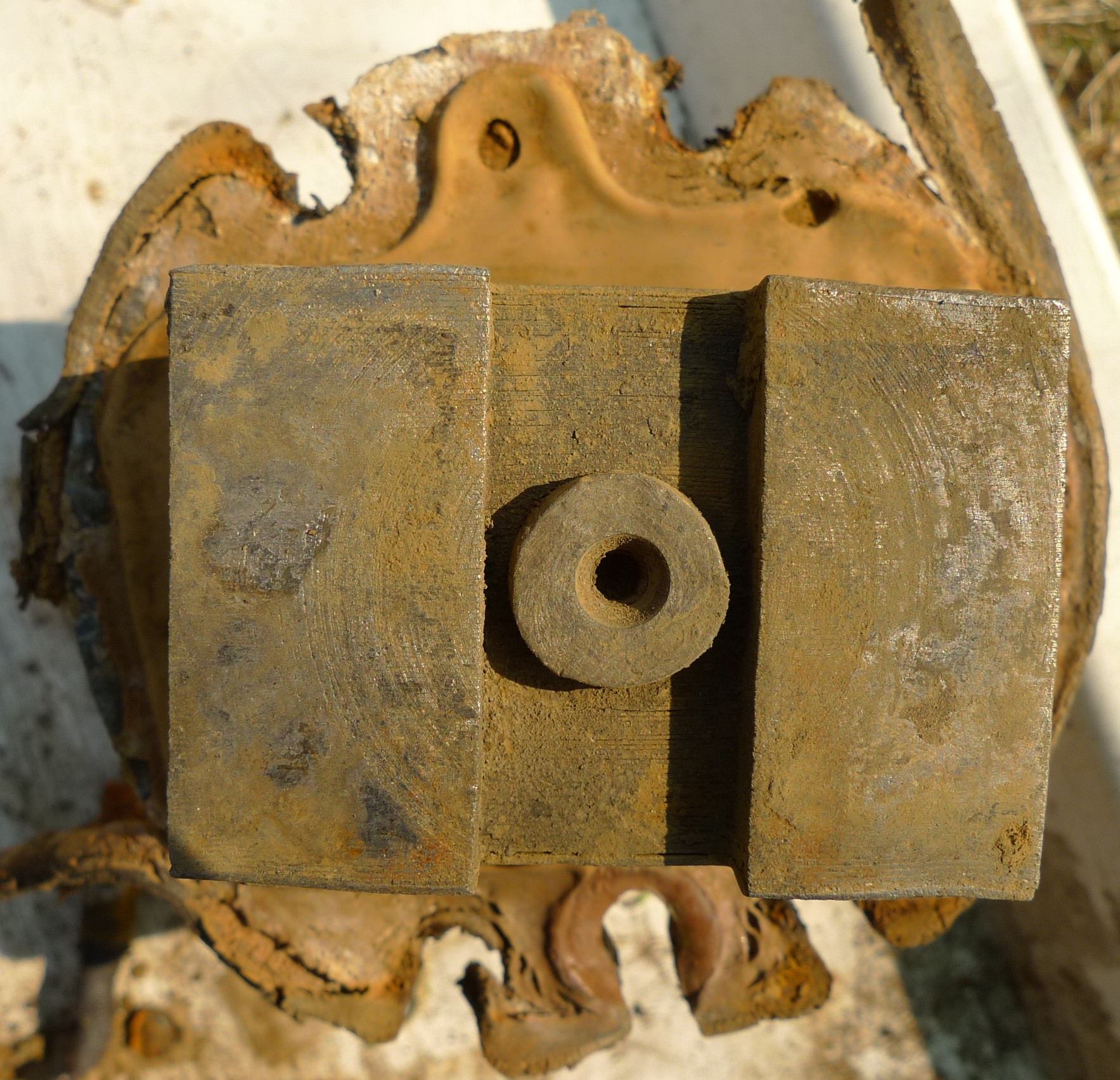

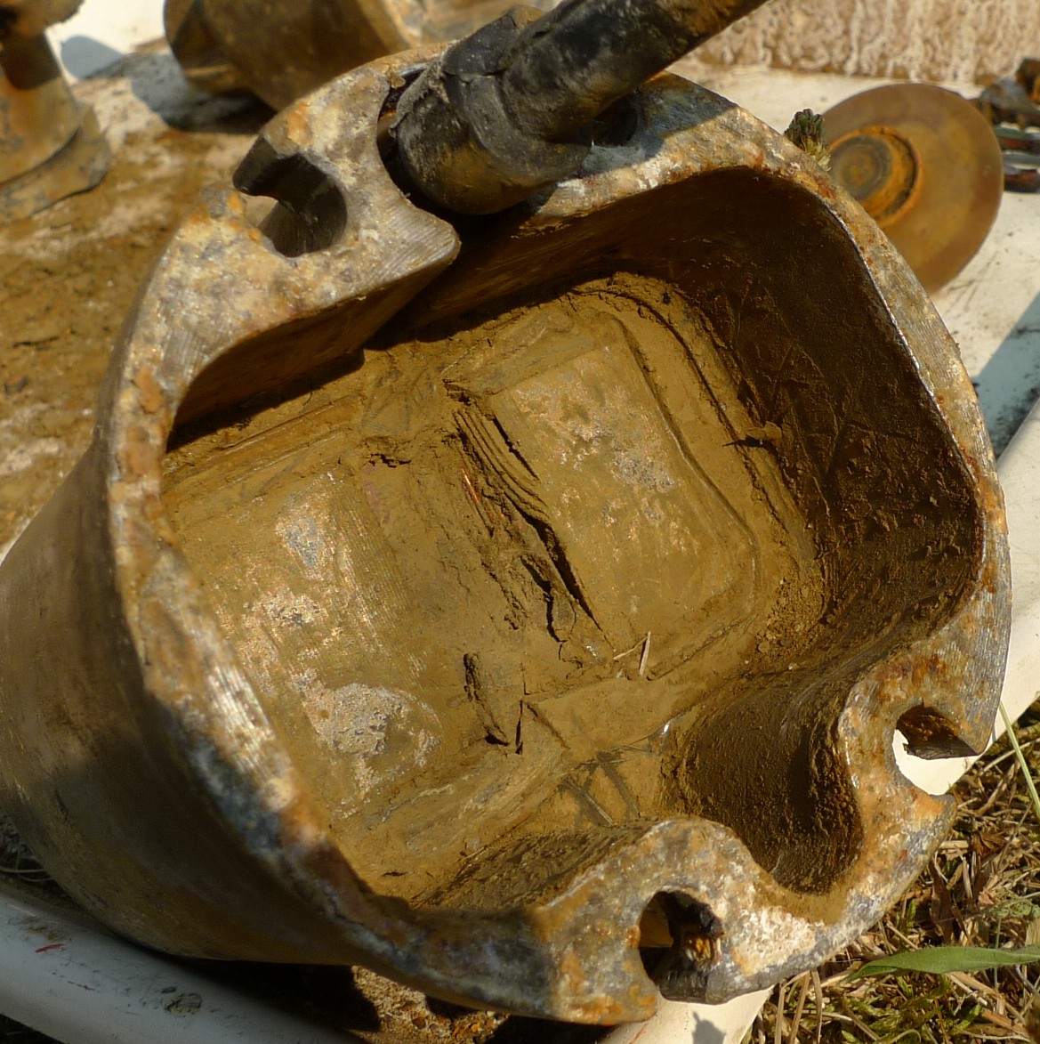

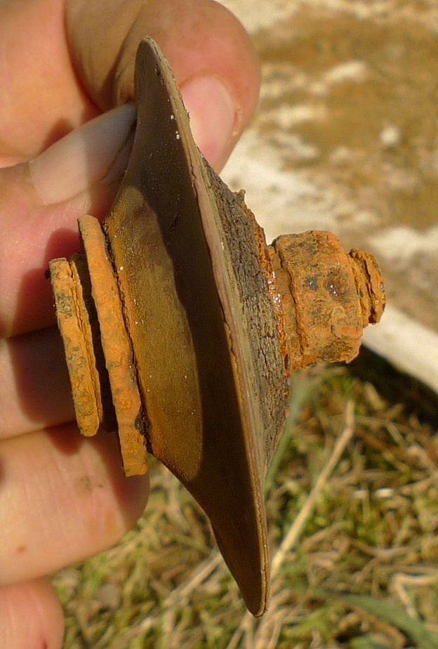

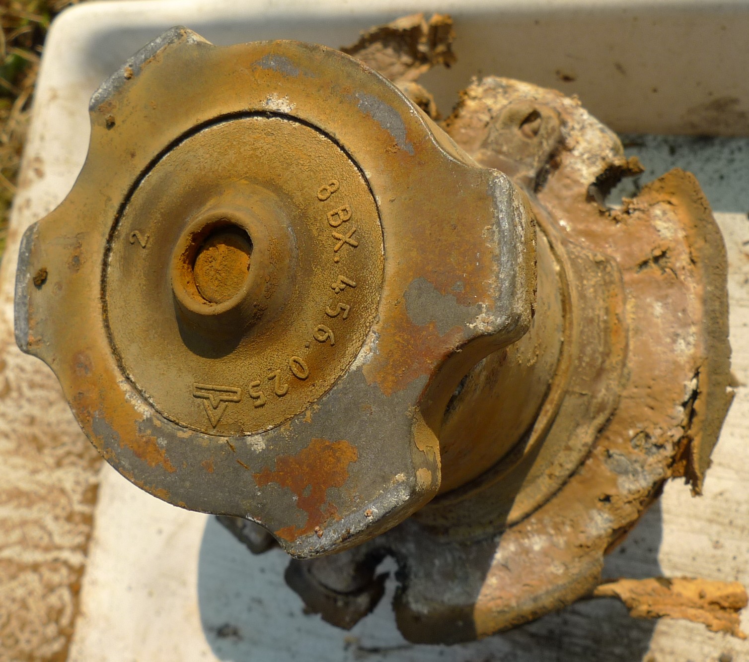

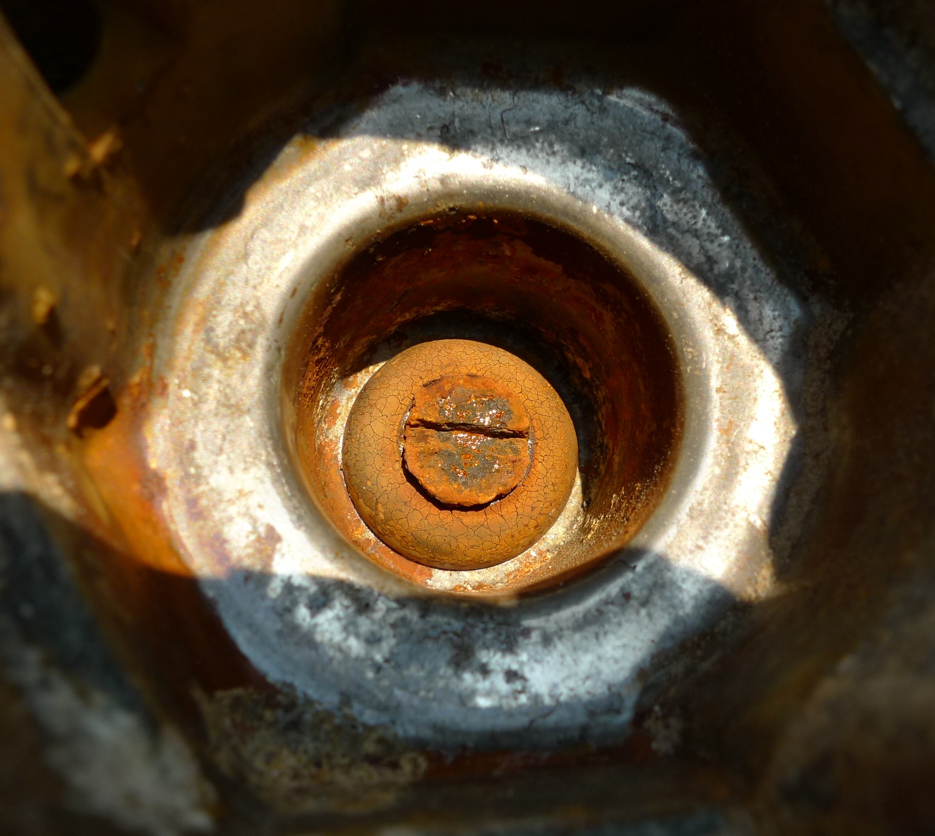

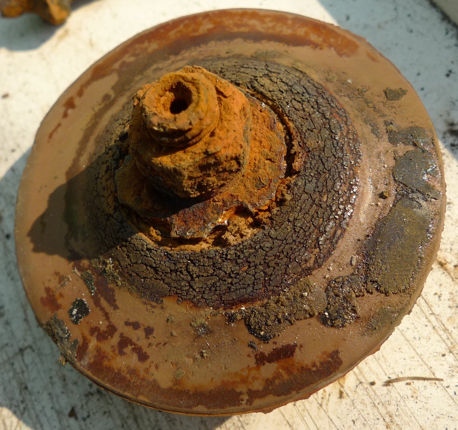

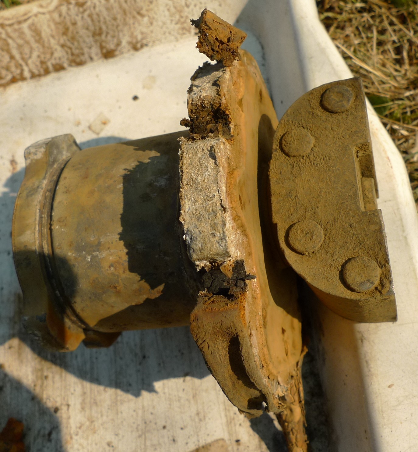

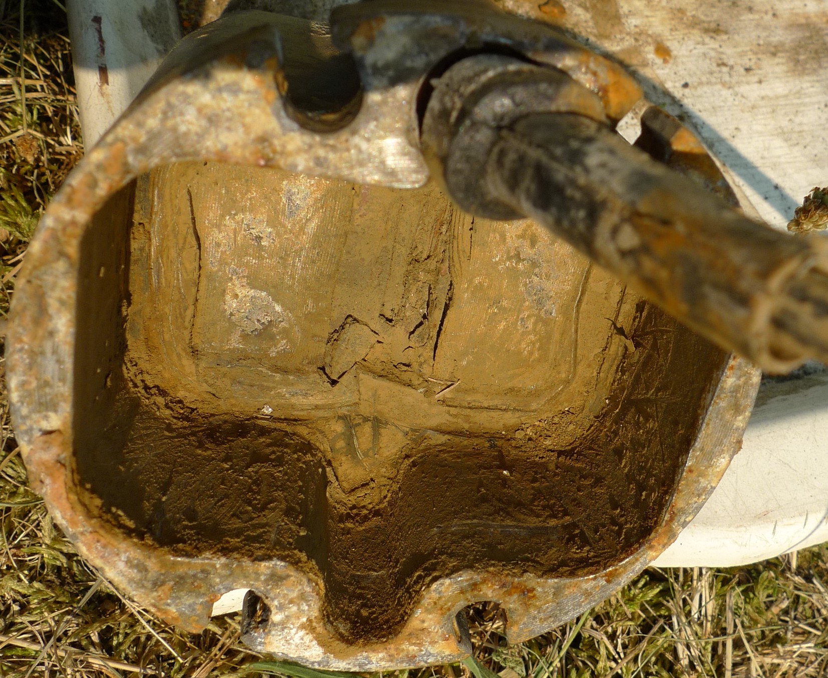

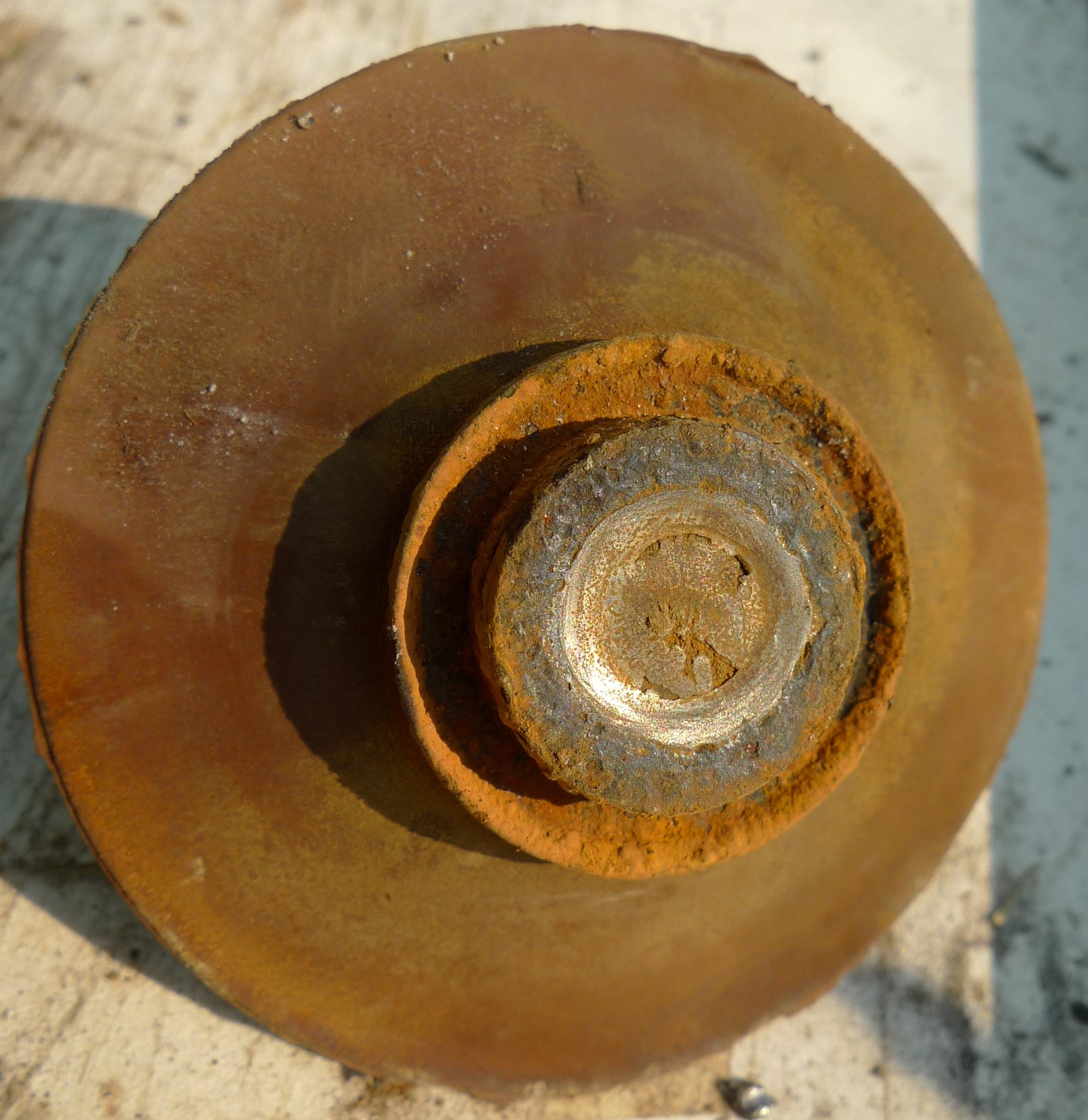

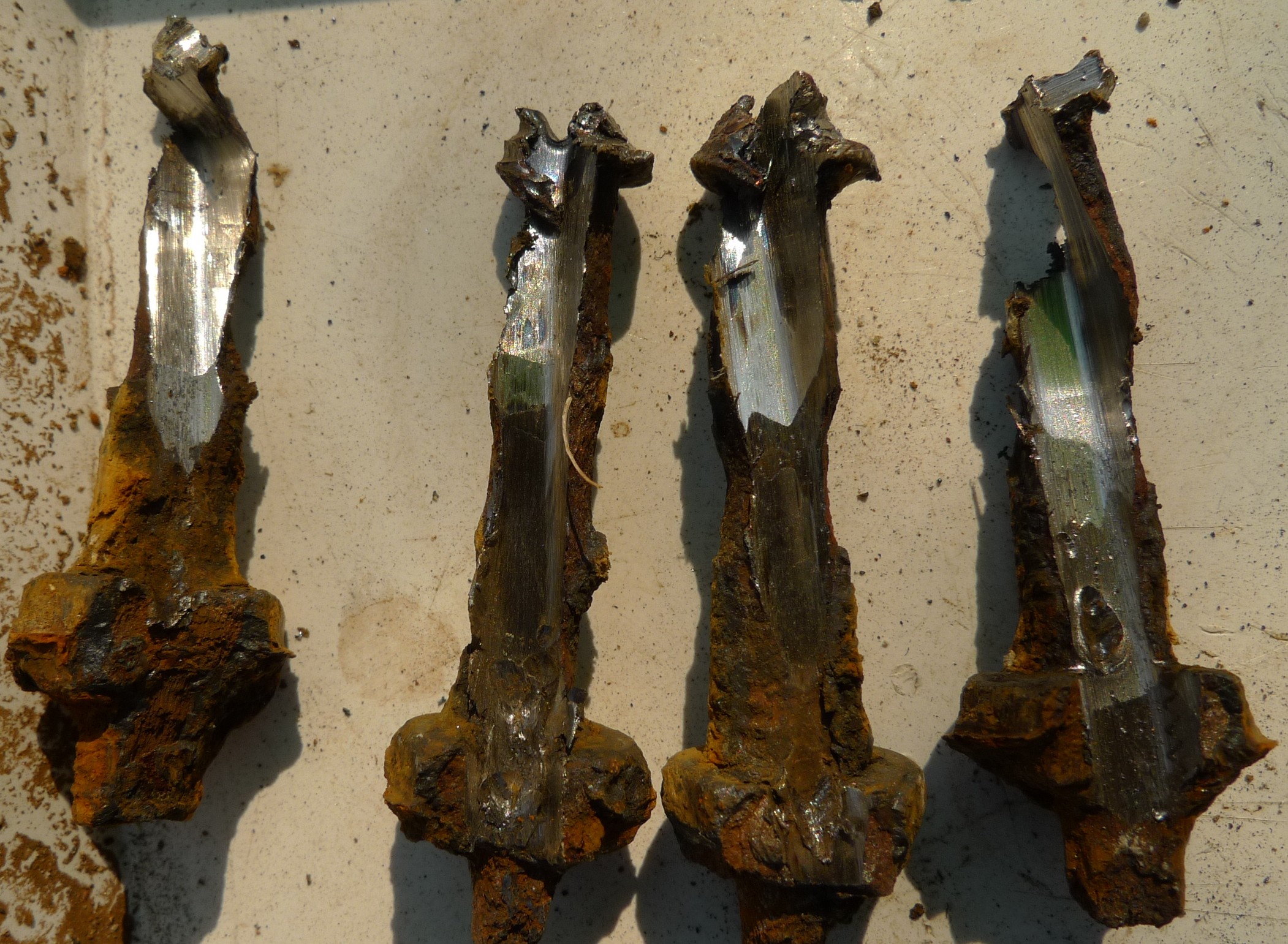

Přikládám fotky
Z takto nafoceného si nejsem moc schopen přiřadit co kam patří ale na jedné fotce vidím něco co vypadá jako poškozené vinutí (p1280656.jpg). Podle tvaru by to mohla být nějaká SIGMA???? (http://www.cerpacitechnika.cz/tenis/default.asp?ln gDepartmentID=58) A dle toho to bude asi Vibrační čerpadlo Membránové.
"Ponorná vibrační čerpadla fungují na principu elektromagnetu. Statorová cívka přitahuje kotvu ve frekvenci napájecího napětí (zpravidla 230V) a ta uvádí do pohybu pracovní pryžový píst. Proto tyto čerpadla pracují jako vibrační." Zdroj: http://www.ponorna-cerpadla.cz/vibracni-cerpadla-2 17114
obr.P1280655 a P1280656 jsou spodky(dna) čerpadla a zároveň vnitřky.
obrP1280643 je vnitřek. Zprava to je to, co patří směrem dolů(tedy druhá část elektromagnetu).
obr.P1280644 je pohled na spodek pohyblivé vnitřní části
obr.P1280642 je vnitřek, ale víceméně shora.
obr.P1280648 je vnitřek horní půlky. Šroub dotahuje sání(horní)
obr.P1280649 je celkový pohled na přírubu horní půlky
obr.P1280650(+51,+54) jsou jakési kolečko(asi zpětná klapka, která se pohybuje mezi pístem a tím sacím otvorem)
Je to vibrační čerpadlo, takže musí drnčet. Třeba máte na chatě motorové. Ale hlavně to vypadá, že tekla voda i do cívek. Voda s elektrikou nejsou dobrý kamarádi. Pokud jste zajel šroubovákem do vinutí (vypadá to tak), může tam být závitový zkrat a potom to stejně vyhoří. Vyhodil bych to celé.

do vinutí jsem nezajel nijak zvlášť zhurta. Bylo v tom nános bahna, který šel dobře odloupnout. Oškrabával jsem to lehce. Pravdou je, že bych očekával, že ta plocha bude tak nějak simetricky urovnaná. Jenže ono to vypadá, jako by tam bylo něco polámaného, nebo pozohybaného a připláclé k sobě. viz.obr.P1280655

Ahoj je to klasický ještě ruský Mališ , hluk se zvyšoval proto ,že změkla guma ve které knitá pístek a tím došlo k nárazům kotvy ( části elektromagnetu ) a třmenu s vinutím , postupně se poškodily magnetické poly a pak došlo k utržení čepu který prochází vibrační gumou ( ta největší mezi hliníkovími půlkami )a je na něm gumový pístek , oprava již není rentabilní doporučuji koupit nové a zavěsit přes tlumič ( např kus gumového lana , nebo tři velké Okroužky ) čimž se změnší hluk přenášený do okolí. nebo koupit rotační ponorné ,ale v přijatelné ceně nikdy nedá stejný tlak jako Mališ ,ten je do malých vrtů a co se výtlaku týče nepřekonatelný
ulomené co patrí k sobě je na foto 642 a 654

Jestli tomu dobře rozumím, tak voda by se neměla dostat do prostoru kotvy a třmenu. Ona tam ale roky očividně byla. Čerpadlo je přes proudový chránič, takže pokud by se oběvil zkrat, tak by mi to vyhazovalo chránič.
Je ta vibrační guma, která odděluje 2 hlinikové půlky, jen jeden kus, který je napojen na tu kmitajicí část, co je uvnitř toho hliníkového těla? A je napojena tak, aby nepropustila vodu z horní části k tomu třmenu a kotvě? Pakliže ano, pak je ovšem jasné, že to kmitá na této přepážkové gumě. Guma je sice hodně pružný materiál, ale je taky jasné, že spíše dříve než později musí popraskat opotřebením. A pak přestat těsnit(což se asi stalo) a voda vnikne do toho spodního prostoru(což zjevně nastalo taky- přítomnost bláta).
Ty ulomené části co patří k sobě z fotek 642 a 654, to bude asi to, co dělalo hluk na celé kolo - jak to o sebe pleskalo(nebo o sebe pleskaly kotva s třmenem). A k ulomení asi došlo předevčírem, jak to přestalo tlačit vodu úplně.
